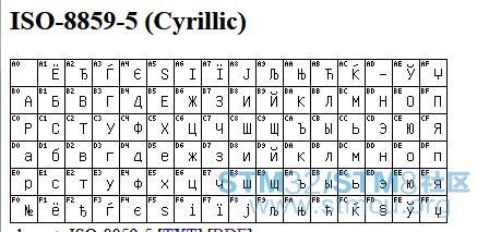

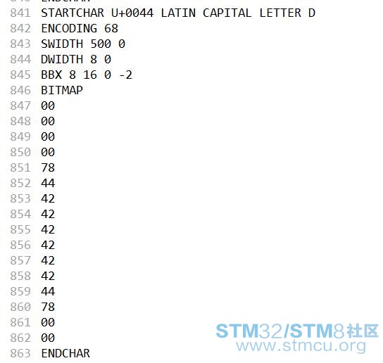

codysafe 发表于 2018-8-17 16:46 太久了,代码找不到了。显示跟显示英文数字是一样的。把字库里BITMAP到ENDCHAR之间的数据拷出来,放数组 ...
szllm 发表于 2018-8-17 15:29 亲,等你的代码呢。
codysafe 发表于 2018-8-13 16:13 感觉是编码问题,keil下C文件里放其他语言会有问题。俄文是扩展了ASCII码的高128字节。直接复制到keil会结 ...
szllm 发表于 2018-8-15 09:09 方便把字库和显示的代码发给我吗? 谢谢

非常感谢。
好像我的代码和你的不一样。
字库文件如下:
这个是用LcmZimo直接生成的。
// ------------------ ASCII×ÖÄ£µÄÊý¾Ý±í ------------------------ //
// Âë±í´Ó0x20~0x7e //
// ×Ö¿â: G:\£¨×ÖÐÍȡ죩LcmZimo\Asc8X16E.dat ×ÝÏòȡģÉϸßλ //
unsigned char const nAsciiDot_8_16[] = // ASCII
0x00,0x00,0x00,0x00,0x00,0x00,0x00,0x00,0x00,0x00,0x00,0x00,0x00,0x00,0x00,0x00, // - -

太久了,代码找不到了。显示跟显示英文数字是一样的。把字库里BITMAP到ENDCHAR之间的数据拷出来,放数组里,就是通常用的英文的字库了。只是英文的到0x7F就结束了,这个在0x80之后还有。你英文、数字怎么显示,这个就怎么显示。
只是原来的
char temp[] = "123" ,变成
char temp[] = {0x31,0x32,0x33}
中文注释在keil会有乱码,俄文进去一样会出问题。所以转成HEX数组。
用记事本保存俄文,然后用16进制的打开,就是HEX值了(我习惯用editplus)。
我记得记事本里的在文件开头有个表示编码的东西,后面就是一个字节对应一个字符了,类似ASCII。
一点介绍 http://en.wikipedia.org/wiki/ISO/IEC_8859-5
俄文字模索引与汉字显示一样是全角字模,楼主无法象ASCII显示英文那样操作,必须象显示汉字那样写代码。这是一个烫山芋!
汉字一般是16*16,这个俄文考虑到LCD的分辨率,只能用16*8,汉字的代码还不能直接引用。
