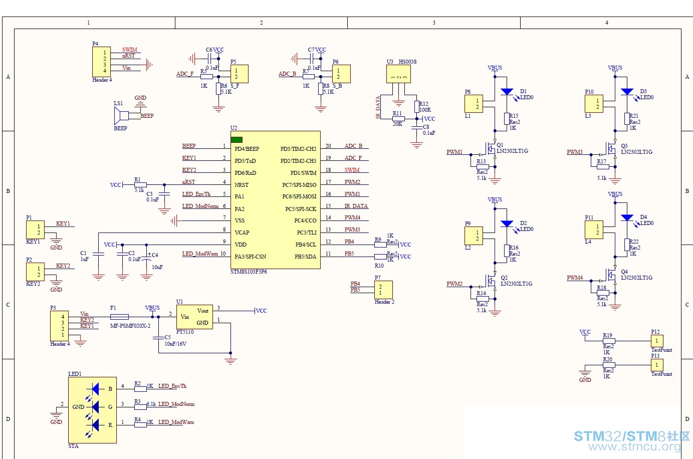

最近打算加点硬件上去,所以重新做了一版PCB,昨天拿到板子就迫不及待的开始焊,但是现实是残酷的,板子又不能正常工作,电容和SWIM的路径我都已经做到尽可能的短了,但是还是有问题,感觉STM8就像女人一样,不知道又触碰到哪里的点了,莫名的搞事情,所以只能再次求助于论坛里的大神,这次我的电路又有什么问题呢?

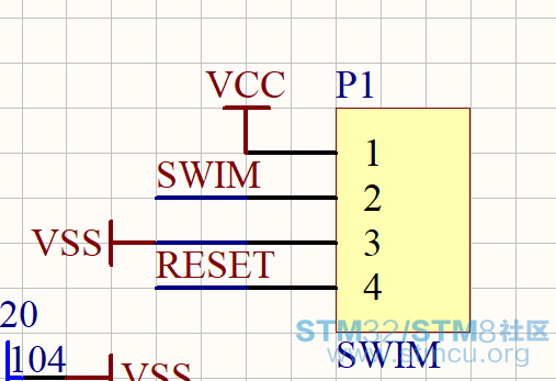

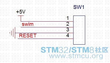

先上图,原理图:
原理图
原理图

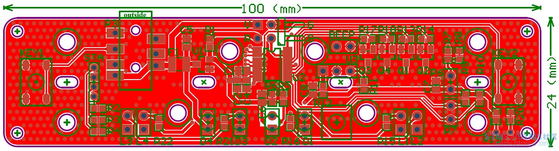

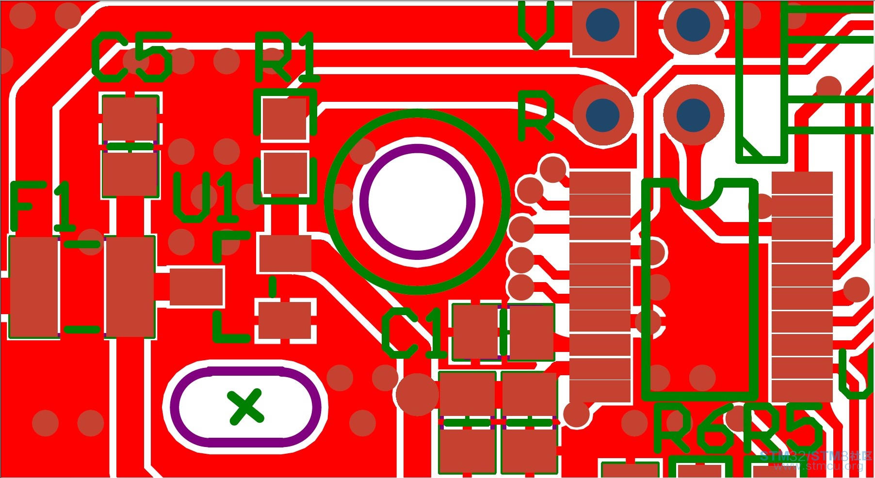

顶层:
顶层供电:F1是0.5A自恢复保险丝,C5=10uF, U1是PT5110(3.3V低功耗LDO、400mA输出),R1=5.1K
C1=1uF(万用表实测800~900nF之间),C2=0.1uF,C4=10uF(字符截不全,STM8左下脚那两个)

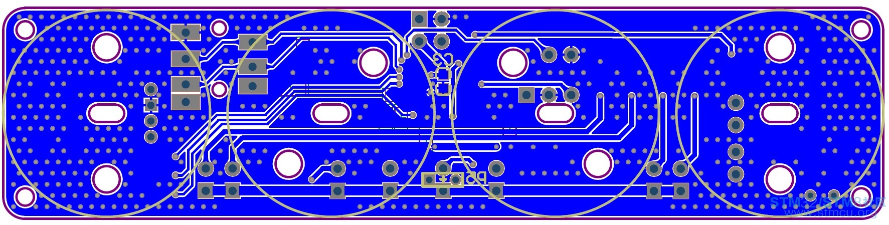

底层:复位脚电容C3=0.1uF
底层
底层

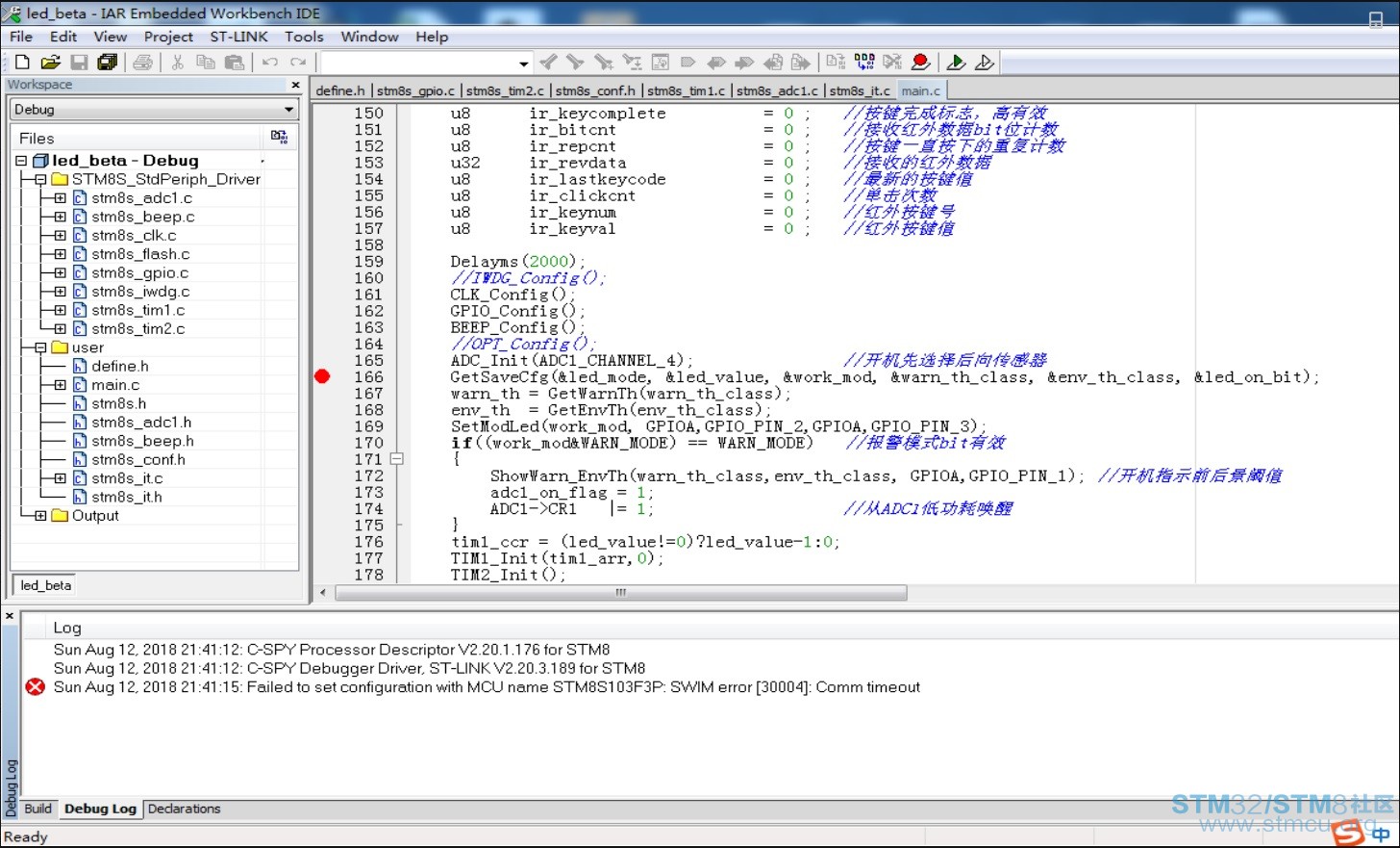

6、问题来了,从main开始,单步调试了几个变量初始化语句是正常的,就打断点开始全速运行,断点前有一个2s的延时,应该很快就能执行到断点的,但是过了一阵都没有执行到断点,点停止执行后,停在了延时程序里边,再继续执行,调试窗口就不停的打印错误信息(当时忘截图了,好像是SWIM相关的),然后再重新下载就无法下载了,STVP也不能写选项字节,再量Vcap的电压就是3点几V了,NRST管脚电压在0.9V以下波动
iar下载报错信息:
下载报错信息
下载报错信息

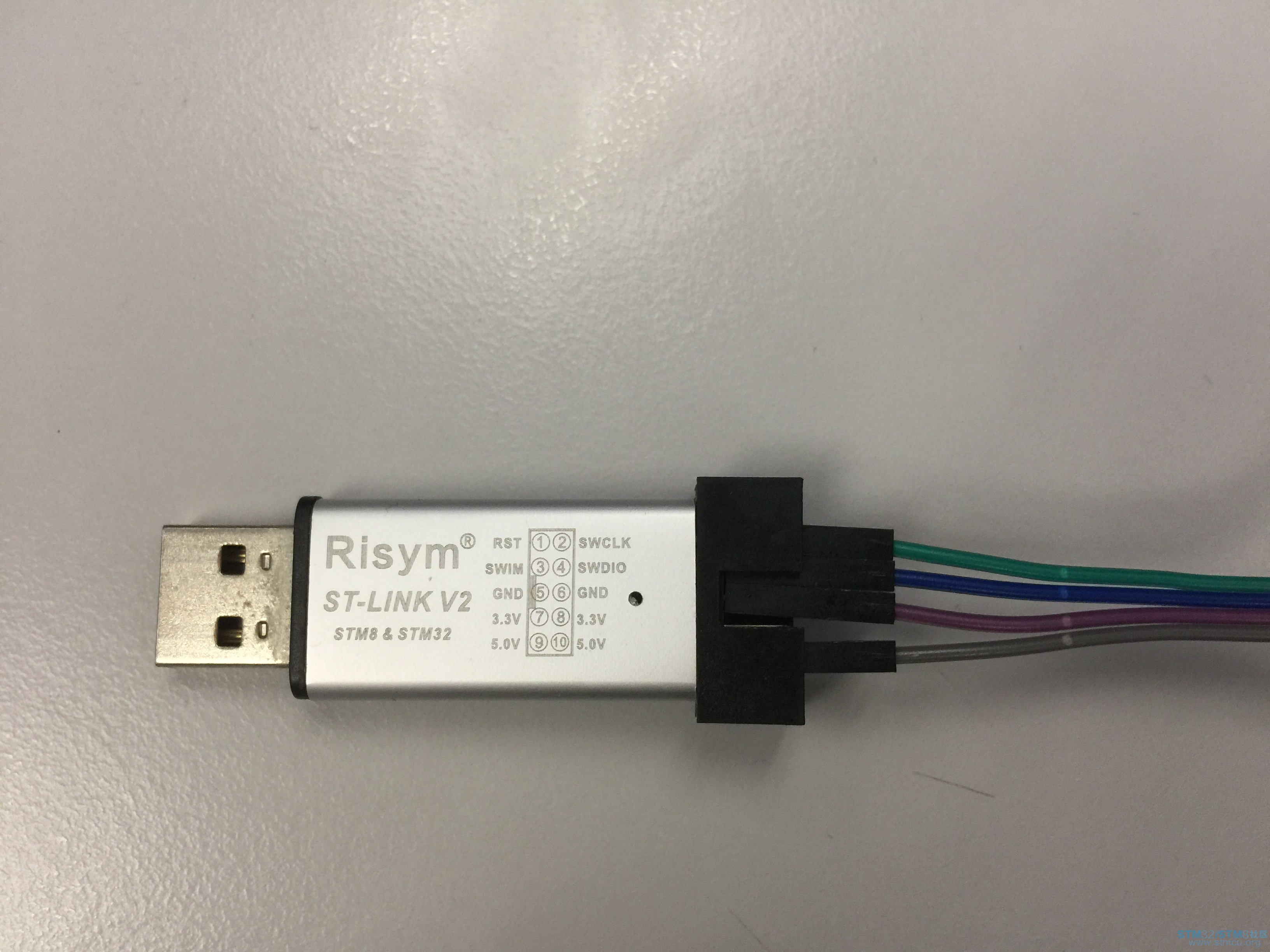

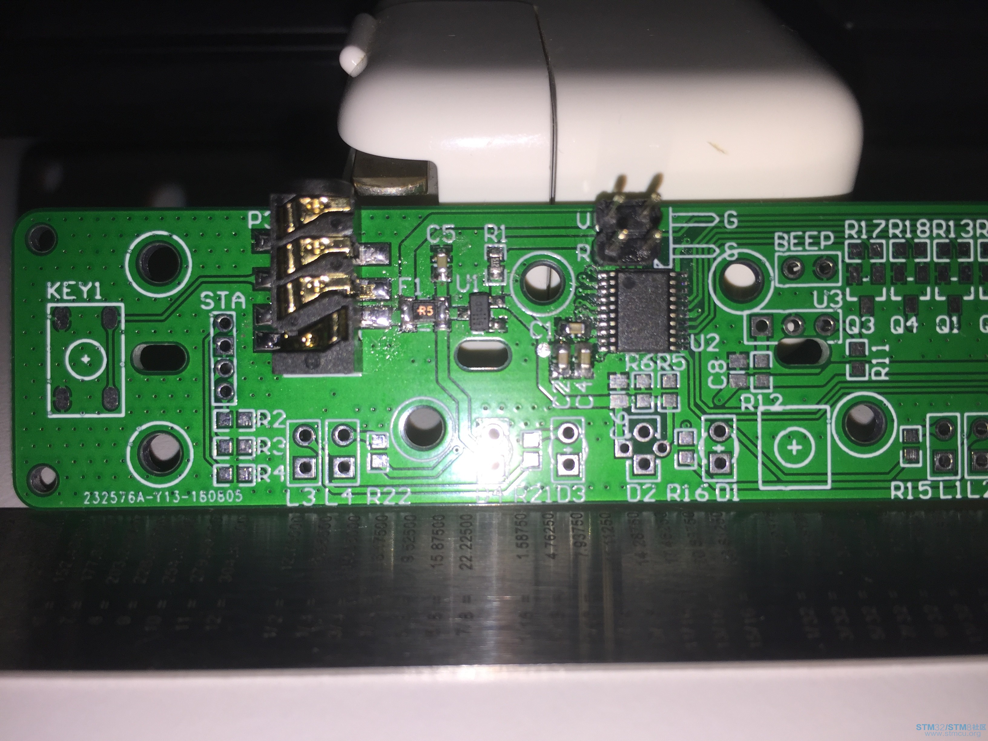

板子实物图:

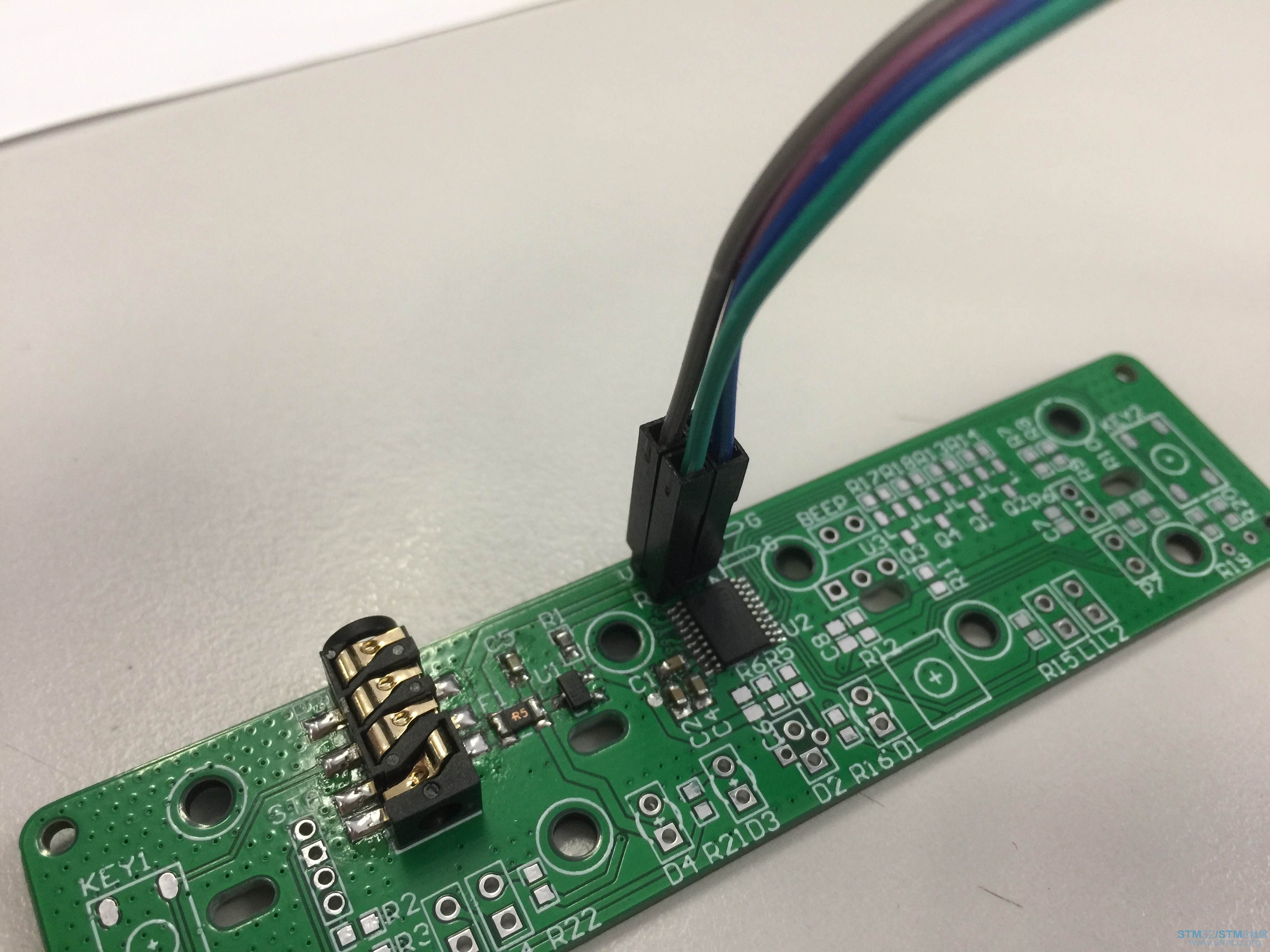

下载线连接图:

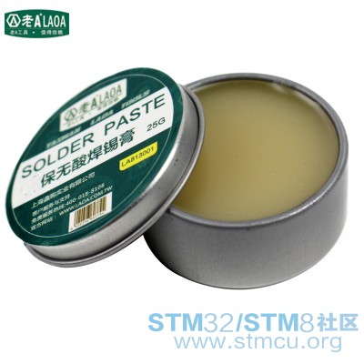

已经找到问题的原因了,很大可能是助焊剂引起的漏电,以前我都是用松香的,但是很不好清洗,所以这次我就换成下面这种助焊剂了,方便清洗,还特别好焊
昨天我把有问题板子的STM8取下来后,保留供电和复位电路,想起来测一下STM8焊盘的电压,结果发现Vcap管脚和电源脚下边的10脚都有1点几到2点几v的电压,空板测的时候这些电路都没有问题,后来重新用一块新板全部用松香焊,就一切正常了。
这款助焊剂写了无腐蚀,无酸性,防导电,所以就没考虑对电路板的影响,板子也是边焊边调,中间偷懒没有用洗板水清洗就直接上电调试,结果出了这种问题,耽搁时间不说,还特别影响情绪
网上有帖子说虽然助焊剂是不导电的,但是可能因为焊接时的锡渣,还有空气湿度这些导致电路板漏电,必须要清除干净,用松香不清洗都没事,最好的选择还是松香加酒精。细节决定成败啊,这次吸取教训了,现在可以继续往下走,调试代码了

wenyangzeng 回答时间:2018-8-13 11:30:49
不是STM8太矫情了,是楼主把SWIM下载线顺序画错了
参与人数 1蝴蝶豆 +3 收起 理由
zero99 + 3
jyl_518 回答时间:2018-8-13 12:43:08
成败在细节,SWIM接口确实错了
参与人数 1蝴蝶豆 +2 收起 理由
zero99 + 2
iyumi 回答时间:2018-8-13 12:47:31
我不知道在回复里怎么加图片,下载线的连接图补充在帖子的最后边了,我已经确认过很多次了,下载线是对应起来的,应该没有连错,并且这个板子一开始可以成功对选项字节写入和读出,最开始也可以下载程序的。
我是为了连线不绕,所以把下载线的顺序作了一下调整
iyumi 回答时间:2018-8-13 12:50:50
jyl518-283289 发表于 2018-8-13 12:43
成败在细节,SWIM接口确实错了
请看我楼上的回复

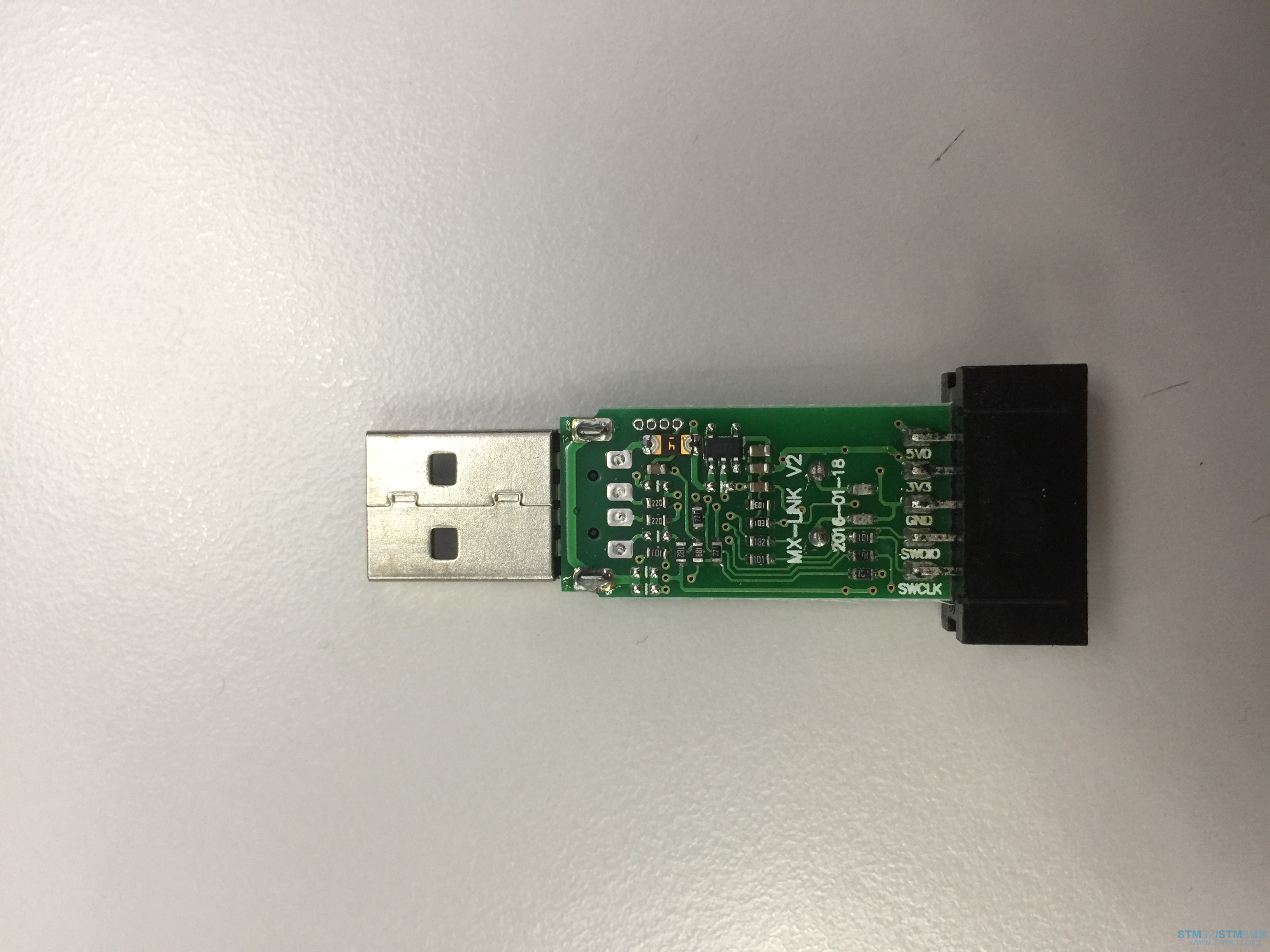

七哥 回答时间:2018-8-13 13:16:32

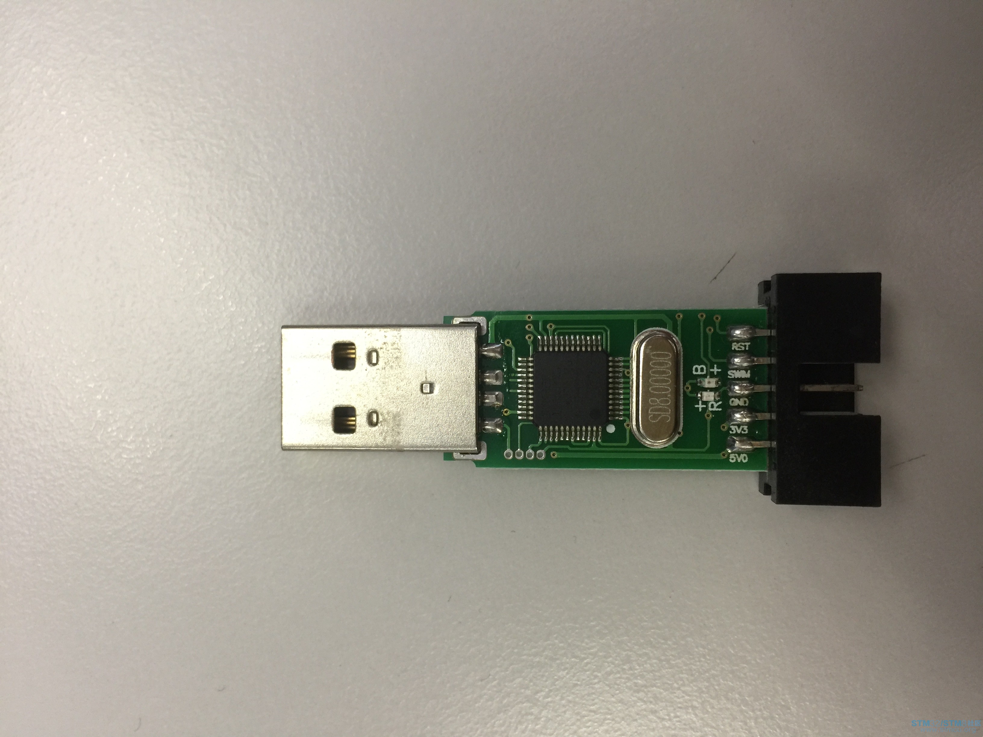

要不,你换个ST-Link V2试试?
这么小的盒子,肯定是能省则省,有些线间顶多串个电阻。
把盒子拆开看看里面,这个盒子非常好拆,直接把USB连接器捅进去即开。

iyumi 回答时间:2018-8-13 13:50:45
toofree 发表于 2018-8-13 13:16
要不,你换个ST-Link V2试试?
把盒子拆开看看里面 ...
仿真器没有研究过,内部图片贴到帖子最后了,大神能看出什么来吗,如果实在不行的话,就只有买个正版的了
