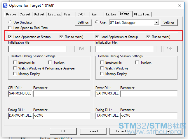

程序下载好后,设置的是run to main,但是却停在Reset_Handler,然后点run,也没有反应,点4下单步运行,程序才能跑起来,这是为什么? 哪位知道,谢谢!
这些选项要打勾
选项已经沟了,不行。
如果时钟没起来的话 加延时好像也没用啊?
有一次,我的串口出了问题,程序每次卡在串口处,一步一步调试就能正常执行,后来屏蔽了串口,就好了,你看看,是否有帮助。
我的是ucos里初始化IIC接口。卡住了 准备放while 1里初始化
