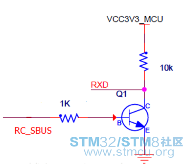

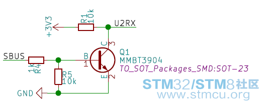

g921002 回答时间:2018-8-14 12:49:52
單向的,格式是UART但是位準相反。
UART設定Buad rate 100k就可以收到sbus資料了。
反向電路
反向電路

3.接下来要说的就是我开头提起的取反问题;
用stm32中给px4发时,需要取反,并且是硬件取反,软件取反是无效的(我在这个上面栽了跟头);硬件取反的电路图我贴上了,(这时转自 雪域Sky的狼窝 的博客;网址http://www.360doc.com/content/16/0818/08/35267583_584012245.shtml

S-BUS协议实际上通过串口进行数据发送。但是需要注意的是,S-BUS的逻辑电平是反的,需用如下电路对电平反相,再接到串口接收的管脚。三极管可以用8050。
串口配置为波特率100kbps( 100000 ),8位数据,偶校验(even),2位停止位,无流控。
