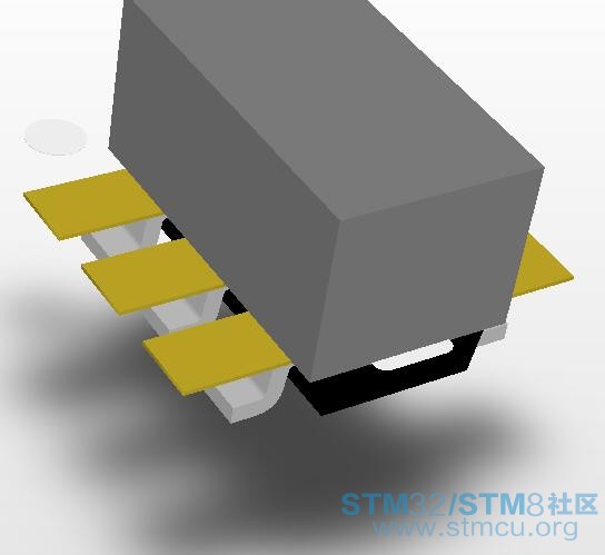

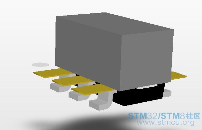

自己给一个简单的元器件添加了一个3D封装,然后效果图如下,为什么有一层灰色的东西,哪一个才是3D封装,如何将灰色的那一层去掉?初来乍到,希望在这里能碰到大神指点

huangyanga 回答时间:2018-8-15 13:43:50
看样子你是添加了两个3D,删掉一个呗

jyl_518 回答时间:2018-8-15 14:18:56
下面黑色的封装,位置请加高;上面灰色长方体应方是多加的,请删掉。

the_newbie 回答时间:2018-8-15 15:13:59
huangyanga 发表于 2018-8-15 13:43
看样子你是添加了两个3D,删掉一个呗
多谢指点

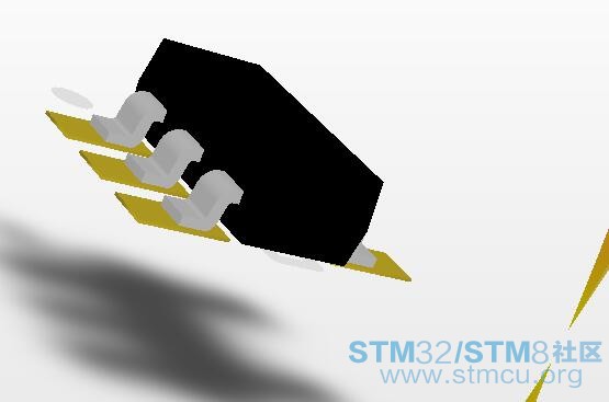

the_newbie 回答时间:2018-8-15 15:15:07
多谢指点,修改完后是这个样子,这样对不对呢?
jyl_518 回答时间:2018-8-15 15:20:20
对了,还要注意下1Pin标志

feixiang20 回答时间:2018-8-15 23:13:02
把重复的那个部分删除后旋转了看看效果
the_newbie 回答时间:2018-8-16 16:56:06
feixiang20 发表于 2018-8-15 23:13
把重复的那个部分删除后旋转了看看效果
嗯嗯 已改好
