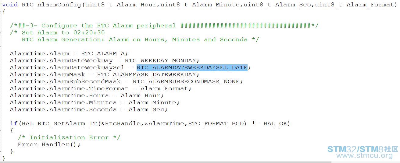

我想设置每间隔1天(24小时),RTC闹钟中断唤醒一次,请问我现在这样设置能够实现吗?

废鱼 回答时间:2018-8-16 15:20:45
一天唤醒一次,可以使用时分进行设置唤醒。MARK的配置中要选择
  RTC_AlarmStructure.RTC_AlarmMask             = RTC_AlarmMask_Seconds | RTC_AlarmMask_DateWeekDay;
  RTC_AlarmStructure.RTC_AlarmDateWeekDaySel   = RTC_AlarmDateWeekDaySel_WeekDay;

feixiang20 回答时间:2018-8-16 23:52:12
另外建议参考
https://www.stmcu.org.cn/module/ ... p;page=1#pid2363422
一般最大唤醒时间只有一天多一点,要不就不能够称闹钟了。间接的办法是用软件来实现,先设置总的唤醒时间,然后计算,超过一天的先设置一天唤醒,一天后减去24小数,再次计算剩余多少时间,再次设置,直到某次唤醒后,下次的时间=0了,这个时间点就是要求唤醒的时间点。

butterflyspring 回答时间:2018-8-17 12:07:56
可以,还可以把不要的时分秒mask掉

西奥伟 回答时间:2018-8-20 09:09:20
  RTC_AlarmStructure.RTC_AlarmMask       ...
谢谢指点,明白了
西奥伟 回答时间:2018-8-20 09:10:16
feixiang20 发表于 2018-8-16 23:52
另外建议参考
https://www.stmcu.org.cn/module/forum/forum.php?mod=viewthread&tid=616847&page=1#pid2363422 ...
多谢指点,问题解决了,通过软件实现的
