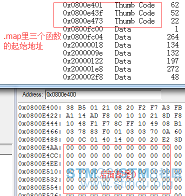

芯片:STM32F103C8
我使用 #pragma arm section code=".ARM.__at_0x0800E400" 定位了3个函数到flash[0x0800E400]开始的地方:
一直清零到[0x0800FBFF],约6KB

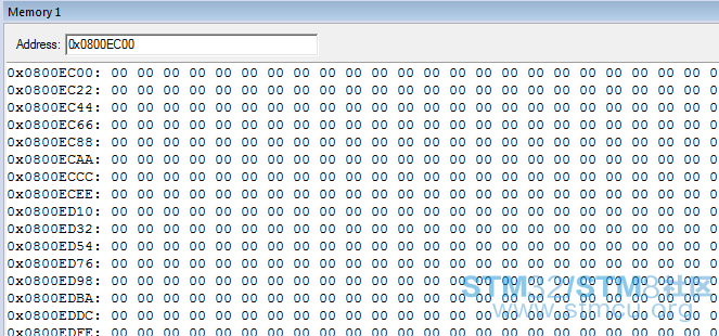

有数据要保存在0x0800EC00开始的地方,但每次在KEIL上进入调试状态时,数据都被清零了:
有大神知道这是什么原因么?

a707083746 回答时间:2018-8-17 19:48:56
额 我发现把一个常量定义到 [0x0800FC00]了,去掉了就不清零了~~~
const u8 NbComsOb /*__attribute__((at(0x0800FC00)))*/ = 65;

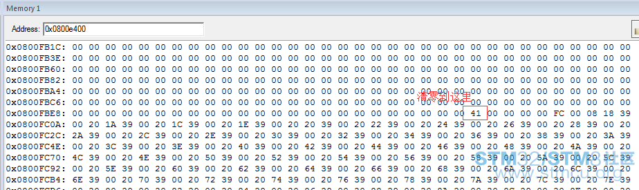

a707083746 回答时间:2018-8-18 10:09:51
toofree 发表于 2018-8-17 20:04
有毛病吗?不觉得呀。
从.map来看,这段空间又没用,爱是啥是啥呗。
工程编译出的目标程序里面是什么?BIN ...
这段空间我用来保存参数的,每次上电都被清零。
下面是几个主要的函数
main.c:
本工程用于测试把函数定位到flash指定的位置,并通过地址调用
KEIL版本:4.23
芯片:STM32F103C8
功能:通过按键交替点亮/熄灭LED
问题:当常量NbComsOb定位到0x0800FC00时,函数之后的空间会被清零 (清零后擦除芯片才变FF)

a707083746 回答时间:2018-8-18 10:12:16
feixiang20 发表于 2018-8-17 23:08
定义错误,把函数定位在FLASH高端的指定位置,以后更新,只更新那小块地方就可以了。 ...
我这芯片是64K的,已经比较靠后了。。。

a707083746 回答时间:2018-8-18 14:02:20
安 发表于 2018-8-18 10:44
楼主,从你传的工程中的Project.hex中可以查到,数据是存在的。如果仿真不存在的话,考虑查看一下使用芯的 ...
实际的芯片是64K的,定义的函数和常量没超范围。现在就是给常量指定到[0x0800FC00]后,函数后面的flash空间会清零;常量不指定地址就不会清零。因为我要在被清零的地方保存参数,所以看看有没有办法解决。

a707083746 回答时间:2018-8-21 14:05:47
liu553824989 发表于 2018-8-20 09:41
这是个好问题,支持一下,会不会常量制定地址,编译器识别充函数定位到常量地址初始化了,你可以把常量地址 ...
可以了,谢谢。先常量后函数。
a707083746 回答时间:2018-8-21 14:08:49
安 发表于 2018-8-20 15:28
楼主看一下生成的文件HEX,如果这段空间是存在的代码,而仿真的时候却不存在,那么看一下仿真器配置的芯 ...
我按9楼的思路试了一下可以了
