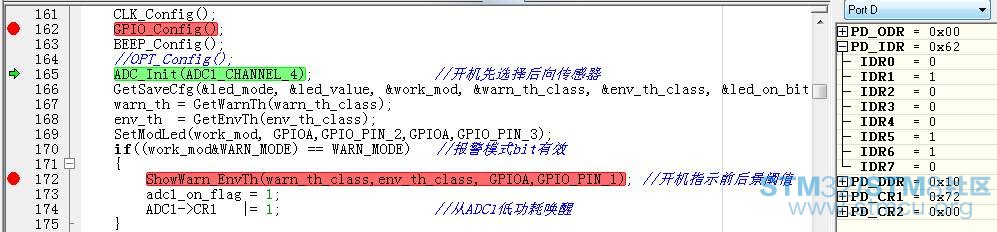

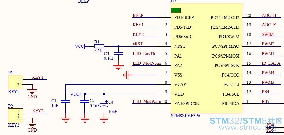

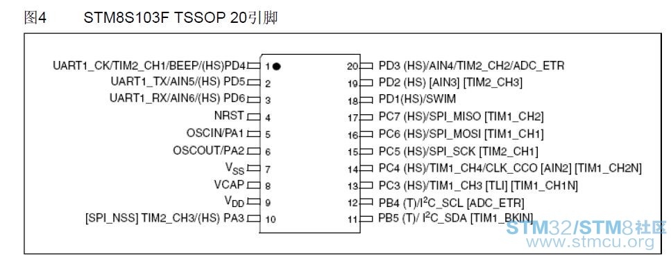

用接口PD2和PD3作为ADC的输入,PD5,PD6做为key1和key2的输入
GPIO初始化:

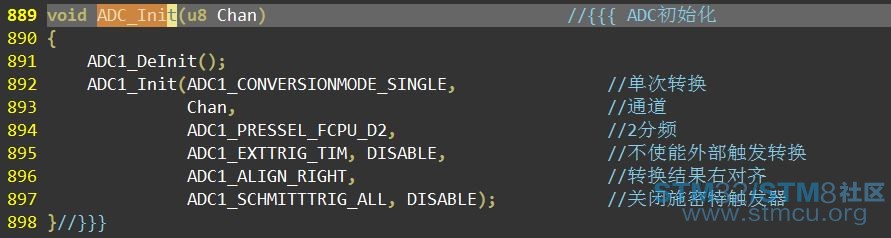

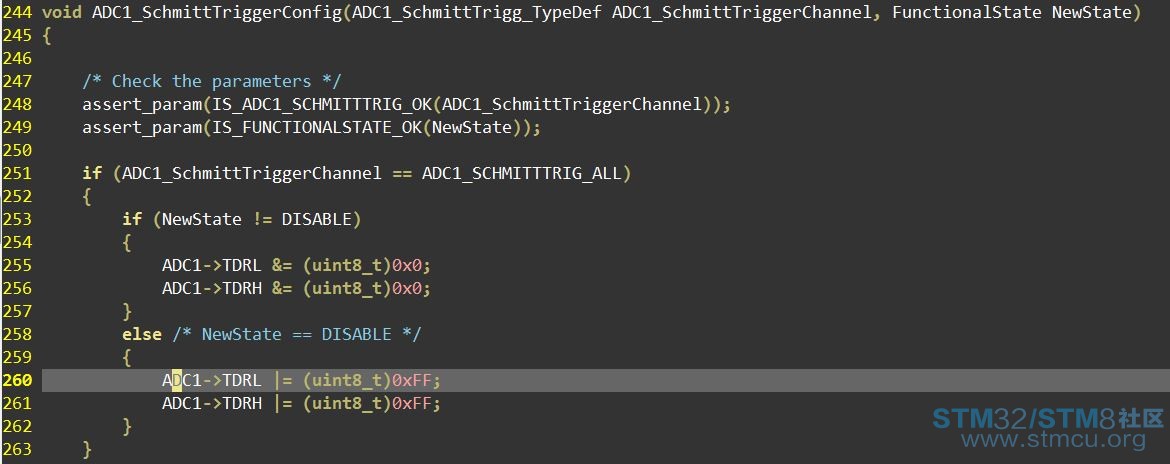

ADC初始化,897行,关闭全部施密特触发器
ADC初始化会执行到下边的260行

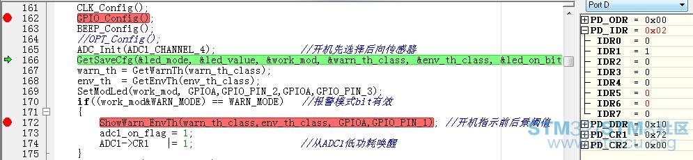

执行前,PD5与PD6都是高电平
执行后,PD5和PD6都变成了低电平并且不会再变为高
把关闭全部施密特触发器改为关闭对应管脚的施密特触发器就不会把PD5和PD6管脚拉低了,但是没搞明白:
1、让ADC1->TDRL = 0x0FF与PD5和PD6有什么关系,为什么PD5和PD6这两个口的电平会被拉低呢?

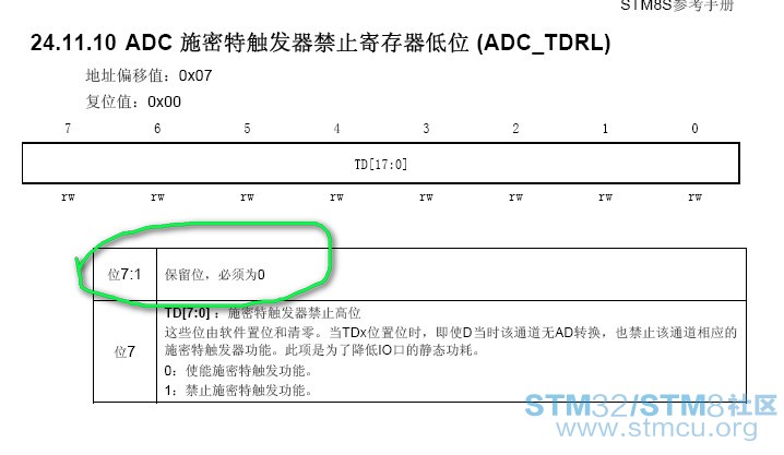

库函数不懂,帮顶我刚看了下,你这样置位ADC_TDRL |= 0xff,
是不是把这个寄存器的6,7位也给置位了,手册上说这两个位必须是0,ADC_TDRH也是一样必须是0
你改下试下

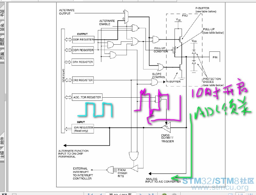

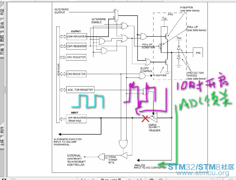

你问的斯密特的作用,在IO普通作用时用于波形整形,如下图所示输入进来的紫色方波有抖动,经过斯密特之后就去掉了,然后ADC时就必须关闭

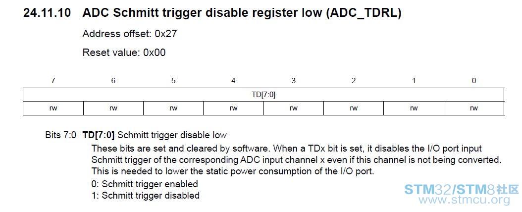

是不是把这个寄存器的6,7位也给置位了,手册上说这 ...
中文版的那个手册已经改了,而且感觉有笔误,下边是最新版的英文版本,TDRL的[7:0]都是可读写的,原因不是这个
经过大神的解答,我又在网上搜了一下,发现下边这个贴子:http://www.eepw.com.cn/article/201609/310076.htm
帖子最后边有这样一句话:“当施密特触发器被关闭后,不管外部引脚电平如何变化,它的输出恒定为0
下图中打红叉的地方,禁止施密特触发器以后,这条路就断了
总结一下:就是作为输入时对应的施密特触发器必须使能,否则管脚的信号进不来;作为ADC时,对应的施密特触发器可以禁止,可以不禁止,禁止了可以降低一点功耗
