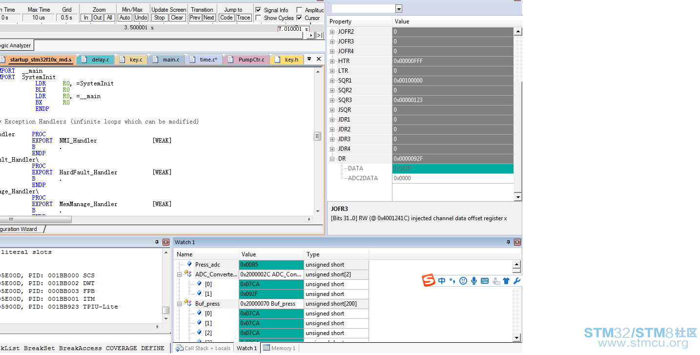

程序整体 是开机工作 采集数据,数据符合要求就进入stm32停机模式,同时开启rtc 2s的闹钟,闹钟唤醒后继续采集数据,判断数据情况在进入停机反复如此
现在问题是程序复位后可以正常采集 正常工作,但是不知道过多久,随机的,adc的数据就会停留在一个固定数值,不论我怎么调节模拟输入都无效
用仿真器查了  dma 和  数据buf 和adc的DR寄存器数值都一致,排除数据处理的问题,在adc这边数据已经不采集了不知道哪里的问题,求助大神们

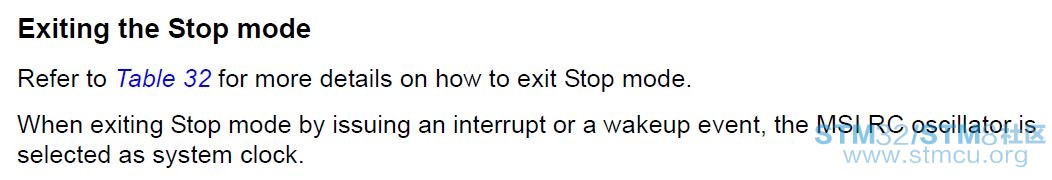

butterflyspring 回答时间:2018-8-29 11:47:19
jiekechoo 发表于 2018-8-28 17:23
重新初始化?你搞过STOP模式吗?
STOP mode唤醒之后就是MSI作为系统时钟,如果你之前不是用MSI,你不需要重新配置?
jiekechoo 回答时间:2018-8-29 17:32:08
官方的例程里早就写明了需要重新配置时钟的,而且,必须要跟你启动时的时钟一样才有意义。
