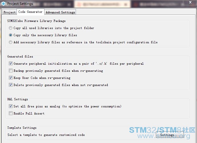

electric 回答时间:2018-8-21 08:36:27
feixiang20 发表于 2018-8-21 00:03
打开工程,进行配置,重新生成工程,添加代码。也或者按流程点击Project->Generate Code生成代码。 ...
generate code以后添加的文件就会消失,就是想问下有没有办法让添加的文件不消失

electric 回答时间:2018-8-21 09:52:35
电子星辰 发表于 2018-8-21 09:35
是的,在这种注释里的代码不会被覆盖、消除
重新生成之后自己编的的.c文件还是要重新添加

electric 回答时间:2018-8-21 10:28:34
我也是这样配置的,重新生成还是会消失,不知道是不是盗版软件的原因
