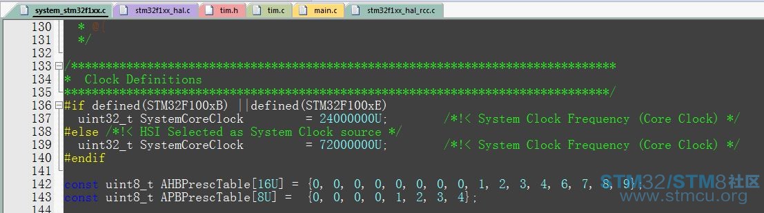

电子星辰 回答时间:2018-8-21 10:11:07
你看看SystemCoreClock是多少?

hjyhjy 回答时间:2018-8-21 15:00:28
是的,我是用FFT运算电压  电流了,标准库就没这问题
hjyhjy 回答时间:2018-8-21 15:05:05
就是这个   uint32_t SystemCoreClock         = 72000000;        /*!< System Clock Frequency (Core Clock) */
在 option里宏定义 :USE_HAL_DRIVER,STM32F103xE
