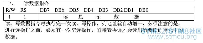

各位好,使用ks0108/0107控制的19264LCD,现在可以正常显示,但是想进行指定位置增加画线,不能正确的读回数据,请大侠指点!

z258121131 回答时间:2018-8-22 09:15:08
各位好,问题已解决。读需要读两次才能正确读回数据,但是由于Y地址在执行读操作后会自动增加,因此不做Y地址的重新设置即使读两次也是读的不同地方,导致不能正确读回数据。因此正确处理办法是读一次设置一次Y地址就可以正确读回,谢谢各位!
