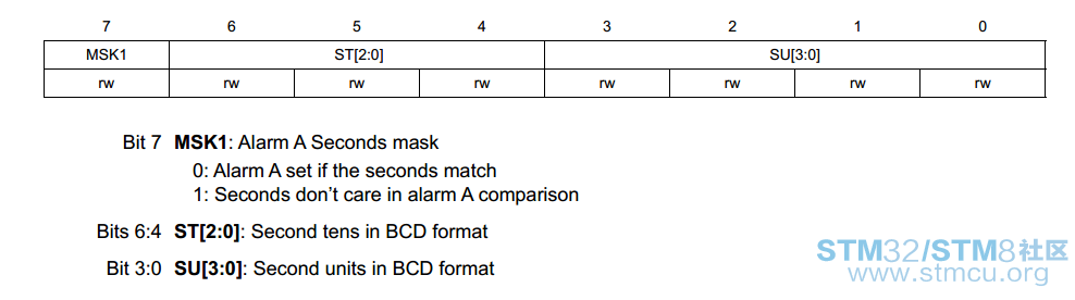

. y% K$ N9 K( V4 b* ]. @  O看了看手册,使用Alarm唤醒功能设置的是RTC_ALRMARx寄存器4 }# S5 C' a; t6 K6 @
( j' A% b/ {) T" Y3 k% R3 c: H该寄存器最高位 MSK1位如果置位就是不比较,假设 RTC_ALRMAR1最高位为1,RTC_ALRMAR2,RTC_ALRMAR3,RTC_ALRMAR4最高位为0,当RTC时钟与ALARM设置日期,小时,分钟重合时,Alarm才会唤醒单片机,如果唤醒后立刻进入休眠模式,那么就会在这一分钟一秒唤醒一次。
6 S& _8 z6 g; m, u我要做的功能就是使用ALARM唤醒功能一小时在指定的时间唤醒 6 次,使用库函数设置一下就可以,每次唤醒改下 RTC_ALRMAR2 的值,寄存器设置为每小时唤醒一次,运行起来发现和理论上的情况不一致。
5 C  H& I! p7 F- E$ U看了下库函数,库函数是这么写的,四个设置ALARM功能的寄存器,每次只能设置一个寄存器最高位为1,例如 RTC_ALRMAR3最高位设置为1,其他三个设置ALARM唤醒的寄存器最高位仍是0,RTC_ALRMAR4设置的这一天,每小时 RTC_ALRMAR2设置的 分钟 RTC_ALRMAR1设置的 秒,单片机会唤醒一次,我想要的不是这个结果,并且这么设置单片机也不会在指定的时间唤醒。: i' S$ N" _6 P" ~+ v- O8 E

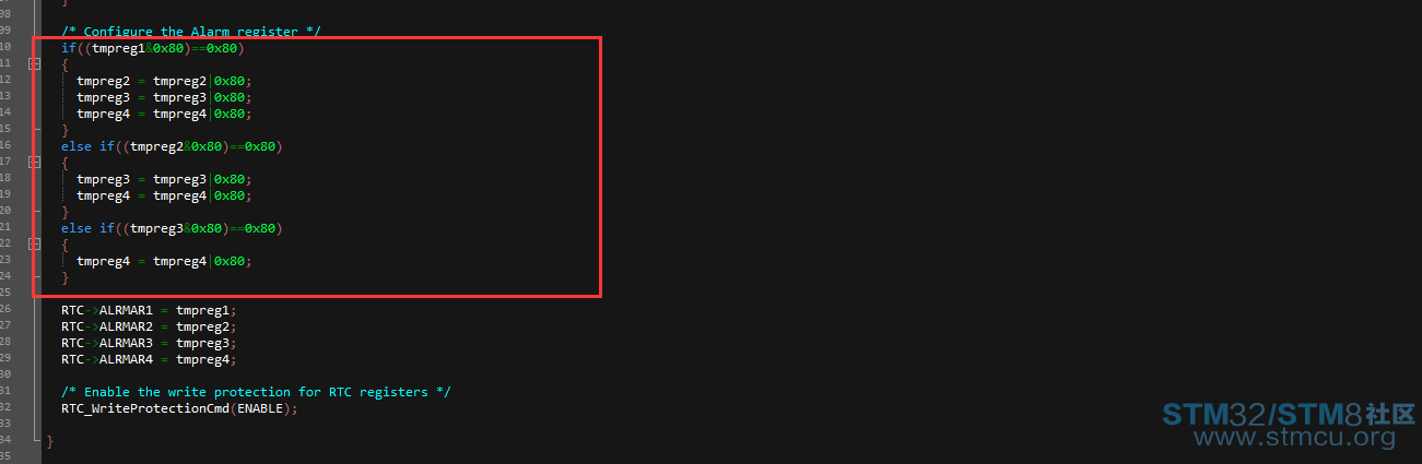

于是在库函数 RTC_SetAlarm 函数 增加了几条语句(红框内的语句)
1 k+ f6 P9 B& y: P3 j TIM截图20180821191632.png " k* s* C0 u' @( Z- T
红框内这么处理的, 例如:如果RTC_ALRMAR3最高位为1,那么RTC_ALRMAR4最高位也为1,意思为如果设置为1小时唤醒一次,那么不管哪一天都会每小时唤醒一次,其他的 if 内处理类似,下载到板子里测试成功,可以做到每小时在指定时间唤醒6次。
