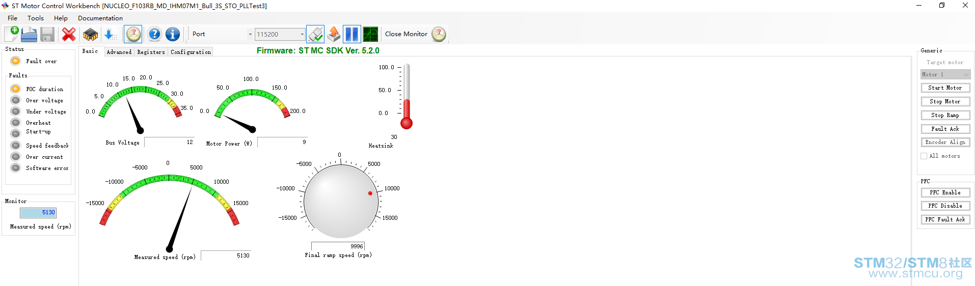

经过对比测试,发现SDK产生的F103代码,不仅ADC_FLAG_JEOC定义有错。
EN1/2/3的信号一直为低,电机完全不转。
修改EN1、2、3的GPIO配置,输出高。电机可以转了,但是转了几秒钟,就停了。
报图片的错误。请问, 是可能是什么原因,导致FOC duration Fault。
FOC Duartion Fault
FOC Duartion Fault

是不是参数调节问题呢,有人说自动停机的话,肯定是报了某个错误,过压欠压过流等。可以用ST Motrol Conrtol Workbench 启动电机,界面里可以指示当前是什么错误。也可以在在代码里,判断当前是什么错误,不同的错误用引脚输出不同的频率来指示。

他都说了是报的FOC duration的错误,主要是不知道这个错误怎么产生的。具体错误是因为Error: FOC rate to high,在MC_type.h里找到这个额错误的定义,全局搜素MC_FOC_DURATION,只能自己慢慢寻找可能会产生错误的原因。

遇到咯 频繁的切换力矩就会出现这种问题
CheneyFC 回答时间:2019-3-27 16:26:11
MC_ProgramTorqueRampMotor1(14000,0);
把后面的参数设置成0就好了!
