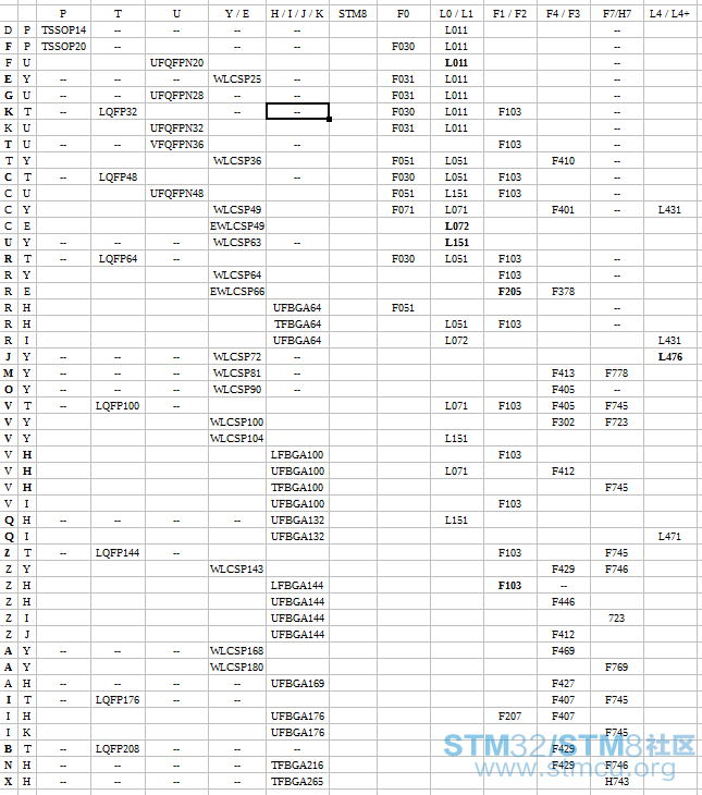

ST MCU的封装(一个表格)
yubinwu_3004964 发布时间:2018-8-23 14:32
6 V4 x5 H, b6 ~3 T, J* b' r1 {. Y1 g; n: C- M; V( k, c# |2 x4 }
例如(STM32F103C8T6)6 O7 y$ o+ W; ~
就是CT两字母
5 P. A4 _* T1 z: h- k# H- m2 T* v: z+ D* t* q" X  T( {1 ^2 K
stm32 f.png - n( a" g- y2 s2 e4 d) [; O

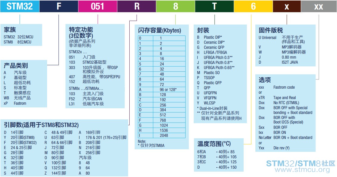

STM1024 回答时间:2018-8-23 17:02:33
上图。 2018-08-23_165921.jpg ! r3 A- E7 u! s$ J5 N. ?
你可能需要一本芯片选型手册。
7 ?! s' e$ ]/ C STM32产品选型手册.pdf (5.64 MB, 下载次数: 12)
yubinwu_3004964 回答时间:2018-8-23 17:21:03
stm1024 发表于 2018-8-23 17:02
7 B& H! Z1 y( z+ a6 J1 w上图。
& O, T4 p% [" X( @你可能需要一本芯片选型手册。
$ |) G) J! K( [/ [- k, z! V6 {' j! @你没懂意思呢,按去年选型手册里面整理的组合好吧% X8 b# g6 l. b& g: d. u
