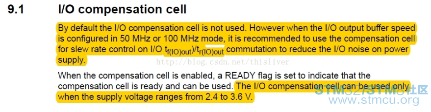

大家好:
数据手册上说:当I/O口速度配置为50MHz或100MHz时,开启I/O补偿单元来减少对电源带来的噪音
那么,我的程序中USB的DP和DM IO配置为50Mhz,那么需要打开I/O 补偿单元来减少噪音吗?不配置的话影响大不大?
具体怎么配置
下面代码正确吗?是在初始化IO口的地方加吗?
SYSCFG_CompensationCellCmd(enable);
while(!SYSCFG_GetCompensationCellStatus())

看原文就是说,补偿单元默认是关闭的,然后IO口是50或者100Mhz的时候,建议打开补偿单元。
你说看原文的意思是?。。
