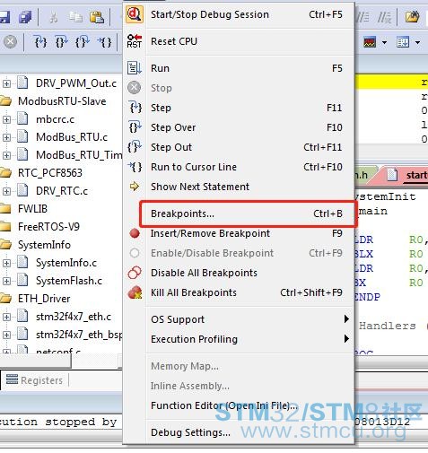

; W* b& r& ~( I8 e5 {$ F% d1:进入在线调试模式5 [' f- x3 }* m5 h% `4 l
( Z. [' p' `: c. d
2:选择 Debug->breakpoint
; A9 s" h* x, w, m" k0 @  y$ m 11.jpg " ]9 `' z( }* T+ W% a2 S

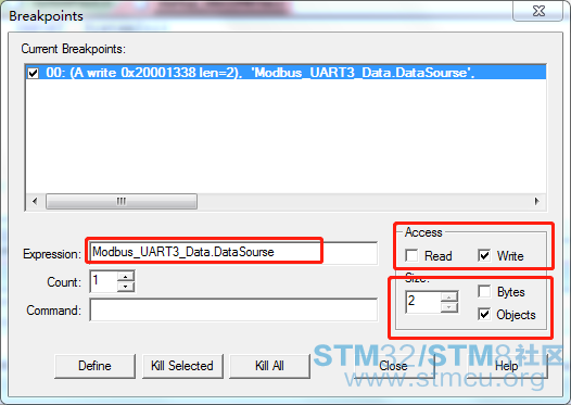

然后就会出现对话框,如下图% b8 l( b) {! Z
, E" H6 X8 T: g2 w
! `5 O6 F" y1 E7 a8 a1 s% {3:设置变量以及变化模式,更多的变量设置请参开MDK的官方文档如上文给出的一部分, b( ]3 B0 t4 ]& _4 p0 C
在expression一栏填写入需要跟踪的变量,后面的Access选择读取触发事件或者写入触发事件,或者读写都触发事件,这里由于是需要定位被修改的断点所在,所以这里勾选了写入触发事件,后面的size暂时还没有确定作用所在,填写完成了之后选择 “Define”

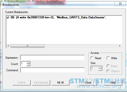

9 T% C' r/ d- L# F; ^% Z" Z这样就可以了,当这个变量被修改的时候就会停在断点的被修改的地方。
