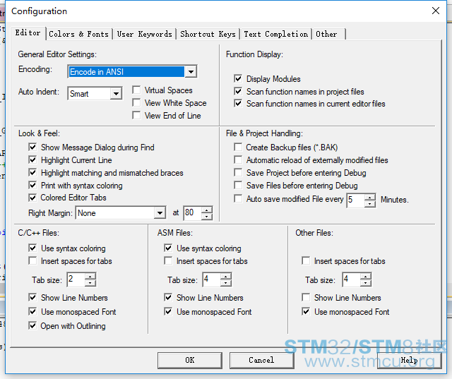

hhhhhhhaa 回答时间:2018-9-3 12:38:32
anobodykey 发表于 2018-8-24 19:38
源文件的编码格式要选择ansi才行
编码格式就是ANSI
