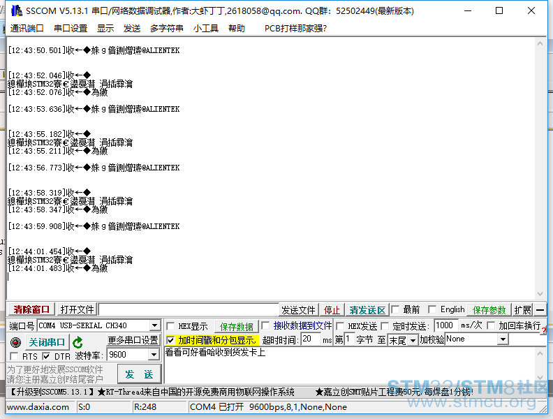

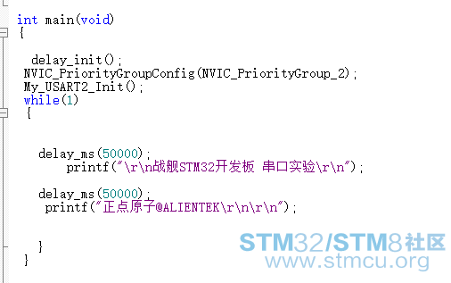

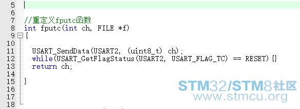

上图吧还是,printf输出中文显示乱码,

我给你一个我自己开发的试试,如果你用的Keil开发的程序的话,是没有问题的,其他开发工具没测试过。

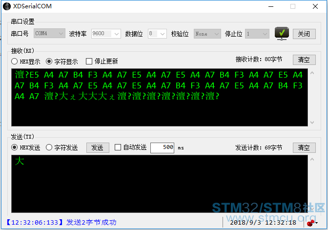

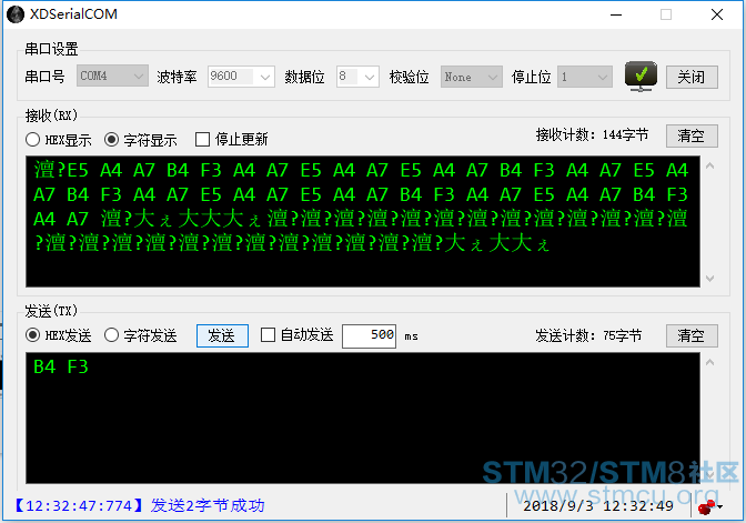

直接接收的是E5 A4 A7 发送E5 A4 A7 返回的是乱码  发送大 返回的是B4 F3  字符显示就是大  没有问题  根本和串口调试助手没有任何关系

你那个串口工具,不支持中文显示。。。你看,英文都显示正常。

不是串口接收的问题,应该是编译器编译不了中文。楼主用的是什么编译器。

串口助手那个DTR按理要关掉。

源文件的编码格式要选择ansi才行

这个是MDK的汉字编码的bug,在网上找一个大神写的补丁处理一下就可以了
