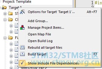

stm1024 发表于 2018-8-25 08:12
我猜一下你的意思。我觉得你可能是设置的问题,而不是没有包含的问题。
你是不是想出现这样的效果:
这个默认就是显示状态没有问题,谢谢

reinwf 回答时间:2018-11-14 13:45:33
问题解决了吗,是不是没有选择show Include file 可以参见这里http://blog.csdn.net/baidu_31437863/article/details/81118894
你是不是想出现这样的效果:
正解
