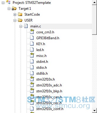

你是不是想出现这样的效果:

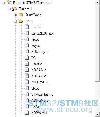

然而实际上是这样的效果:

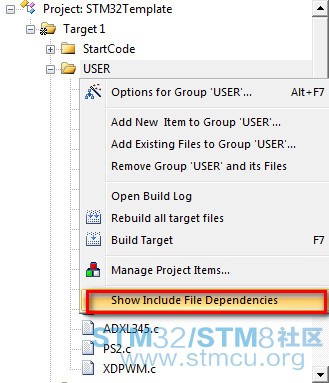

如果是这样,你可以在某个组中单击右键,选择勾选最下方的“show include file dependencies”

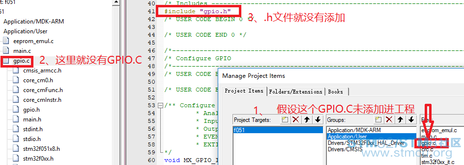

1、楼主可以直接新建一个.h文件,保存在inc\目录里,直接在main.c中#include试看看就知道了。
2、还有一种可能,就是实际上楼主没有把相应的C文件添加进项目中,所以根本没有编译这个C文件,那么这个C文J件包含的.h当然找不到了。
举例:

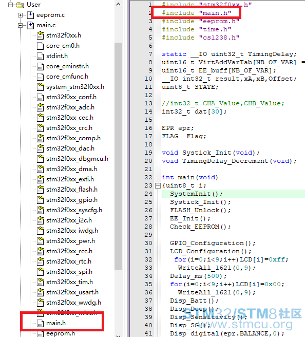

既然已经#include "xxx.h",且编译没有出错,楼主如何断定.h文件没有编译进来?
你可以在C文件的下拉列表里查找,比如在main.c中:#include"main.h",则在工程的main.c下拉列表里会有main.h的:
