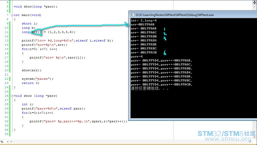

如我上图所示给楼主说下吧!
首先你第一段话就是错的括号这段)
(看了各位回复,首先u32型指针地址指的是4个地址的值意思吧?比如地址0x0000到0x0003的值是1,2,3,4,u32型指针能指向0x01020304的值)
你说U32指针能指向0x01,0x02,0x03,0x04,步进是1,这只能是char *p指针才是这样.因为char 是1个字节,
u32 *p的意思是:
声明一个u32类型的指针,指针指向的数据是u32类型,所以u32类型数据占4个字节(要注意不同的系统可能不一样)
我的第11行代码:
arr的地址就是arr[0]的地址,也就是0x001FFAA8
arr[1]地址是0x001FFAAC
注意parr这个(sizeof parr)也就是说指针变量本身占4个字节,(比如你的指针类型是占8个字节但指针变量本身还是4个字节,因为指针变量内存得是地址,不用8个字节这么大去存地址,除非地址很长//这句话你要好好理解一下,)
然后你看到没,&(*parr++)读出来的地址,0x001FFAA8(arr[0]的地址) 到0x001FFAAC(arr[1]的地址)指针加1就是跳转4个字节地址,
你的第一个问题1. 那要怎么指呢?也就是u32 *p=什么?是0x0000吗?)
这个就看函数调用了,像我的long *parr,我传的是(第20行代码)数组arr的首地址,所以long *parr = arr =arr[0]  = 1,但我32行代码用的是&(*parr++),用了%p来输出地址,如果是%d就输出值1,去掉&,
你的第二个问题其次也就是说数组a其实是指针地址,而a[x]则是一个变量,那么比如我想往void fn(u32 *a)这个函数输入a[2],是(u32 *)&a[2]这样输入吗?)
你要读a[2],正确的做法是*a+2(就不能使用*a++),你这种写法有点看不懂((u32*)&a[2])

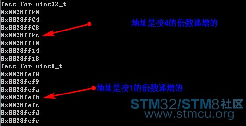

  20.     uint32_t a[]={7,6,5,4,3,2,1,0};
  21.     uint8_t b[]={7,6,5,4,3,2,1,0};
  22.     f1(a);
  23.     f2(b);
运行的结果是:
f1和f2中同样都是a++,但是递增的效果并不一样,因为形参的类型分别是uint32_t*和uint8_t*的,所以指针的值,其实就是指向的对应数据类型的首地址,类型告诉了编译器该如何使用这个地址。

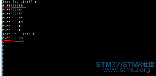

然后代码是:
  1. f1(a);
  2.     f2((uint8_t *)a);
  3.     f3(a,32);
运行效果呢?
可以看到,即使f2调用的时候做了强制类型转换,但是f2((uint8_t *)a);输出的第一个地址和f1(a)中的是一样的。

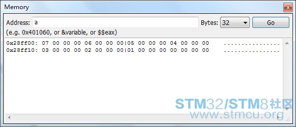

不过为什么第二函数只输入了一个值呢?因为在内存布局中,a数组的组织方式是07 00 00 00...
当到了第二个字节的时候,变成00,也就是'\0',函数提前退出了。
f3则直接打印32个字节的值,也有助于验证这个情况。
所以,要往哪个函数里面输入什么,取决于你要如何理解那一块内存区域,任何可访问的内存区域都是可以提供给这个函数的。
