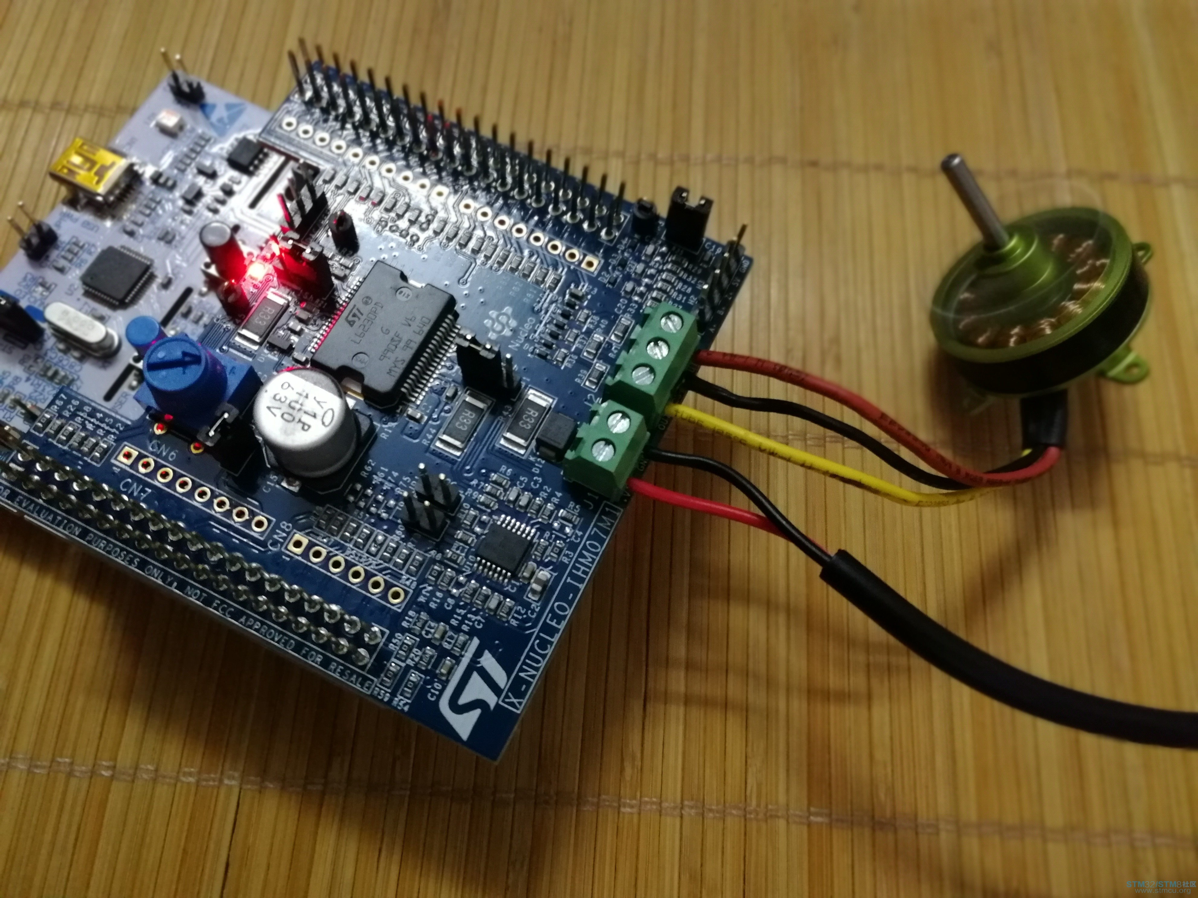

       参加社区的“这次的STM32 SDK5.0电机培训来啦~”的活动,有幸申请到了电机套件,感谢社区,感谢管管。
  J; O0 t! t; Q+ f$ D. ^8 c9 T- w8 O( ?3 ^' P4 u. X
. s, d" `2 w4 |2 N: }( U: k9 q# d2 j
       拿到套件,被电源给暖到了,ST好贴心,三种不同的电源插头,这点必须点赞。NUCLEO-F302R8的底板,X-NUCLEO-IHM07M1的电机板子,BR2804-1700KV-1的电机。$ R: y7 a& M: P4 p; Y* S- h

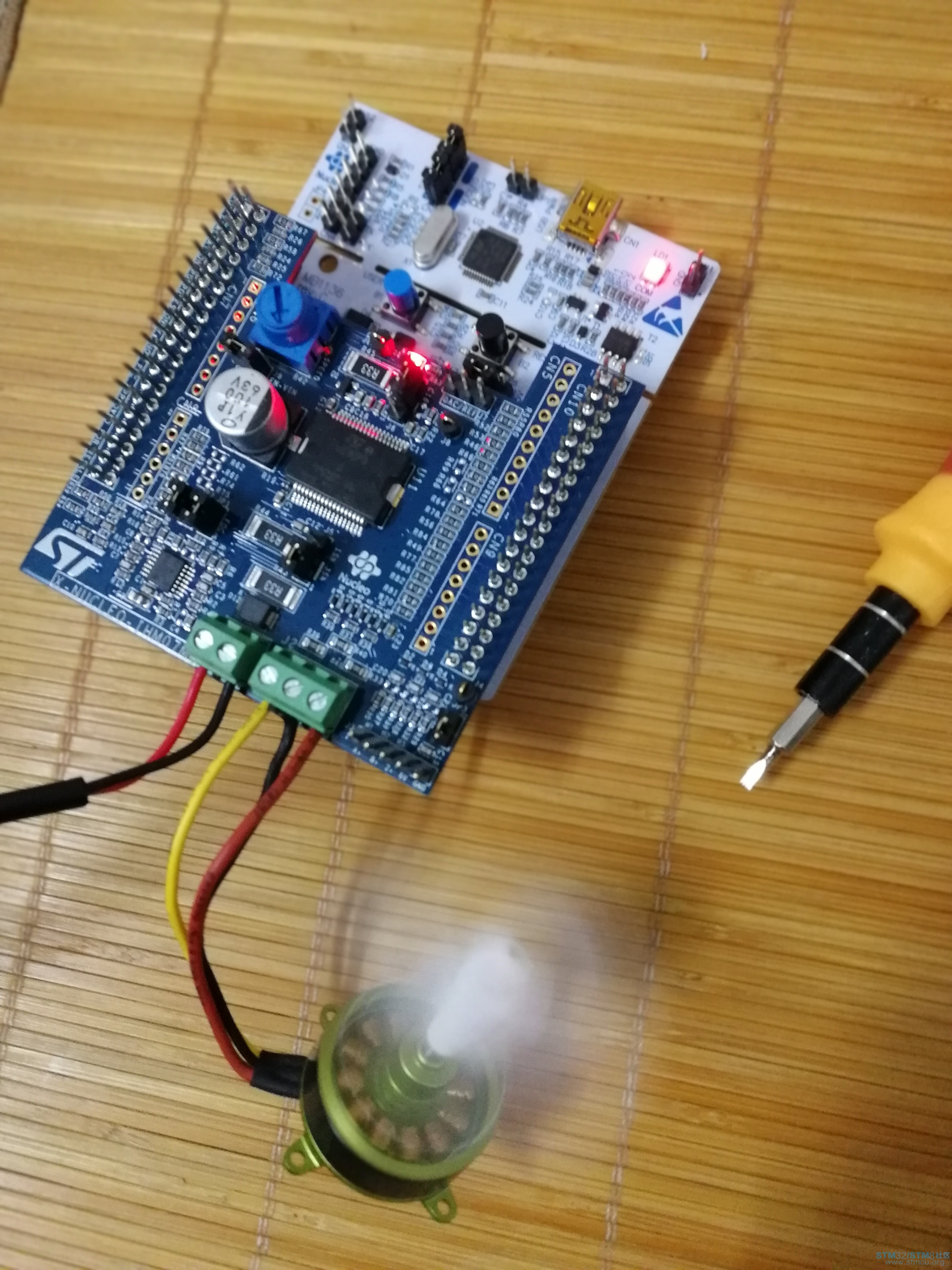

         看了论坛中大佬的帖子,以及下面的提示,电机跑起来了.
2 j$ i" f. N4 H
" t$ y8 }) w; O& {$ d
6-STEP控制法:JP1、JP2断开,J5、J6短接到1Sh位置;上电,按下蓝色user按键电机转,再次按,电机停。
/ d" G; _! l2 y/ I: W1 x& @
, K8 K0 E! O- _: m4 E: I" {# t, _
2 @6 {4 @' @9 N$ v/ f8 r- y
FOC控制法:JP1、JP2短接,J5、J6短接到3Sh位置;上电,按下蓝色user按键电机转,再次按,电机停。
7 Y/ n& j. [& j, l  P: o: W2 z
, V: H3 [7 B* Y. V$ ?9 A
