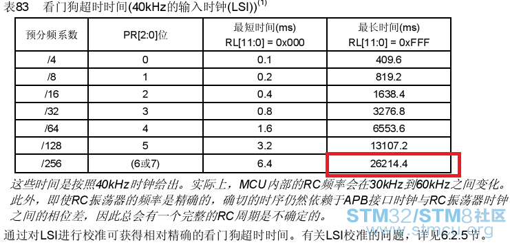

看门狗好像要做到6秒有点困难,楼主不妨缩短时间。2秒差不多了。

太长延时,看门狗i容易受外部干扰
