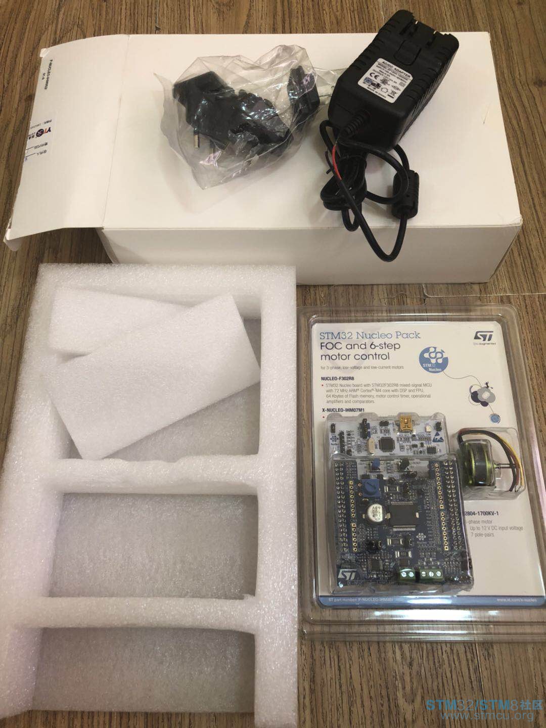

昨天终于拿到社区邮寄过来的电机套件了,套件包装很好,防摔保护做得不错。# N! S3 ^7 f9 c* W, Y
电机套件开箱.jpg 9 v) |% s/ F' r1 c+ w2 \2 {8 m

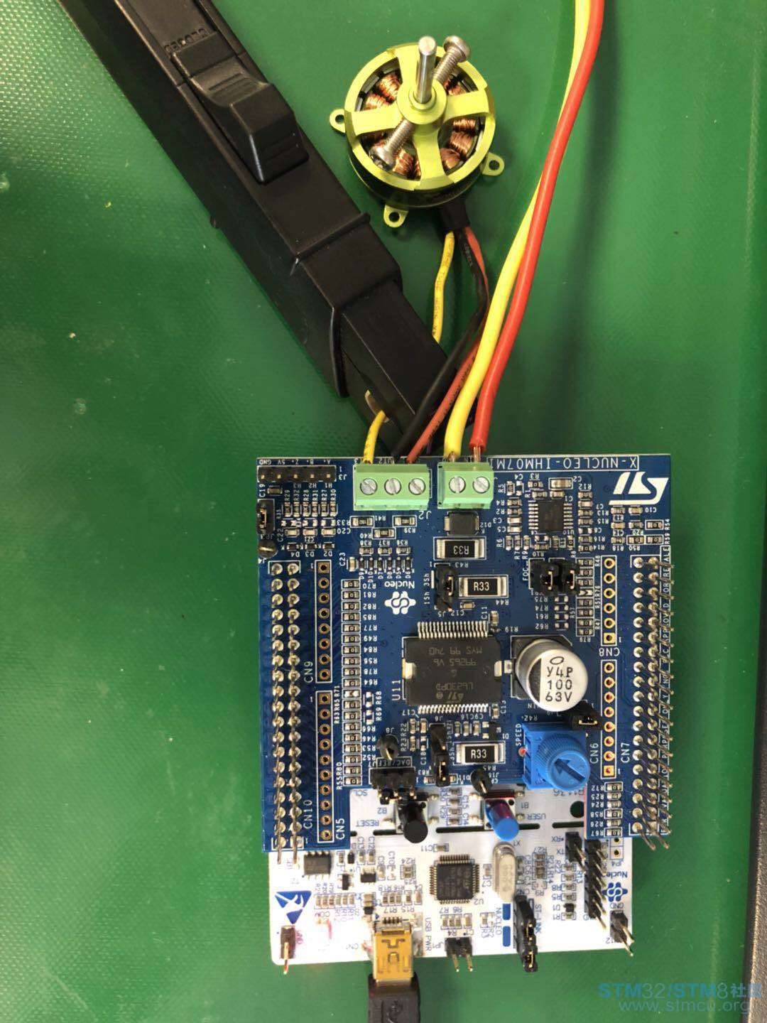

硬件连接方式:/ C! M+ E( D( @" q
硬件连接方式.jpg ( R1 E, [% N, m1 R& F: E

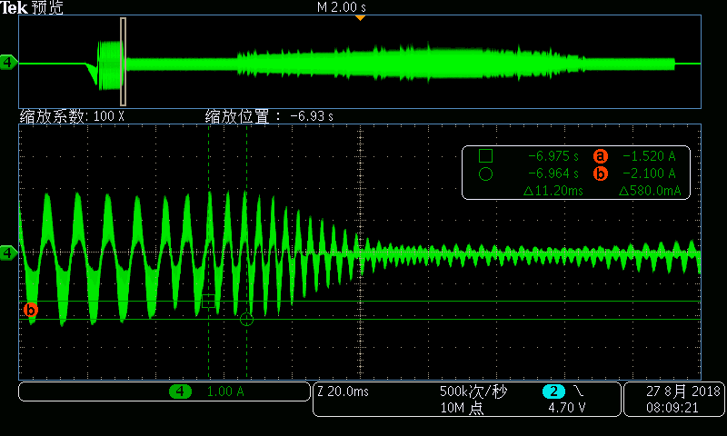

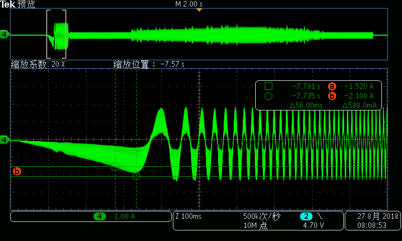

首先是电机控制领域大热点FOC控制方式,按照套件背面的说明进行操作电机就可以转起来,通过电流探头可以看到电流的波形。
, i) I) j! O3 z! b' y6 b启动波形如下,可以看到是很正弦的,开始有一段时间定位之类的操作,启动方式是常见的三段式启动:定位->强拖->切入观测器运行。
1 e7 B6 a& g8 ~% f- L5 ~8 O tek00019.png & p, Z; \1 L2 ^0 k: _) p  @, n

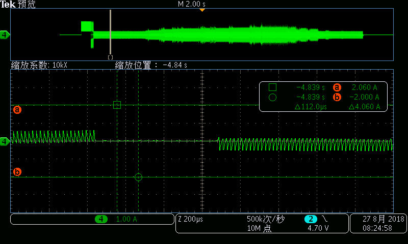

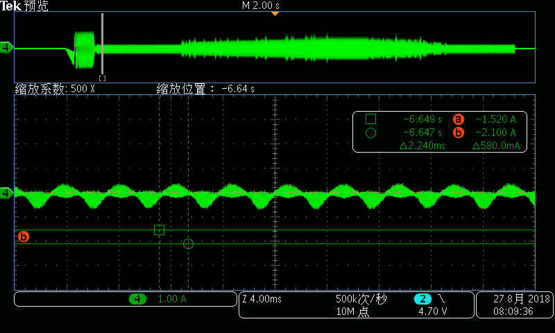

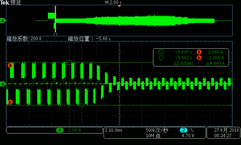

强拖切入闭环时局部细节:

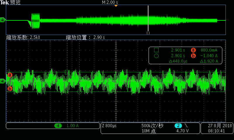

  z, e: b. P) @/ g! L低速空载运行时波形如下,可以看到低速的时候有正弦波的样子,但是和我想象的不太一样,原因是这个电机电感参数小,在这个载波频率下不能保持电流为理想正弦, |1 F  d/ t5 t( o7 J* s' G

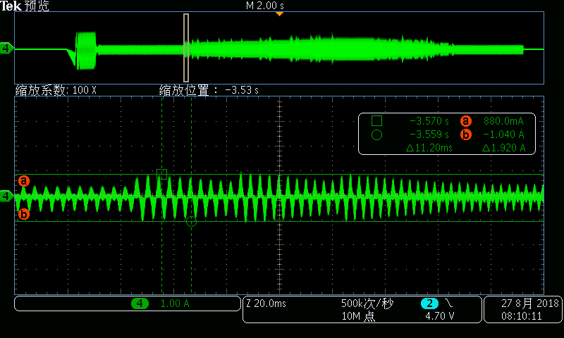

: x' N- \* {5 W0 L加速时的波形+ C; c8 O  g- \8 K( f& R
tek00024.png 6 x( g% {, ^0 e7 w7 f
空载高速:9 A/ l; ~% E# ~9 H; {
tek00025.png . y7 ^2 X8 V  s, M' Q7 B

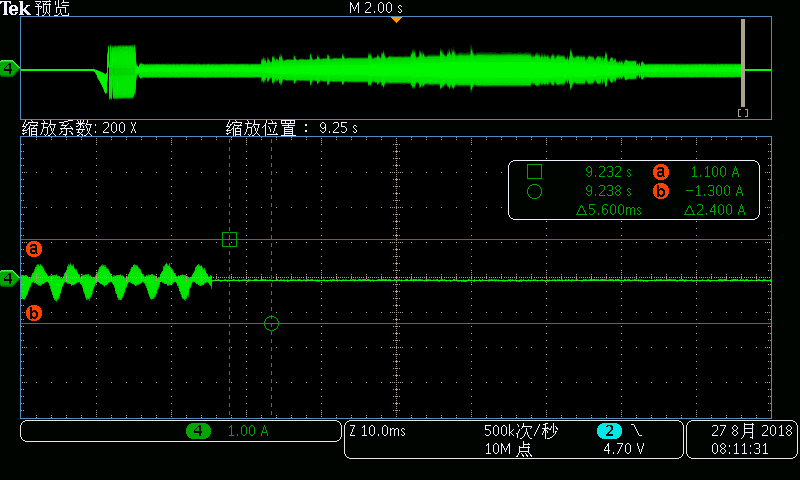

  |5 s% d, k( I- L2 @5 U空载低速停机,从波形上分析是直接关断功率器件信号- g- X# G. Z# q% H2 s' }, ~# J8 o1 `

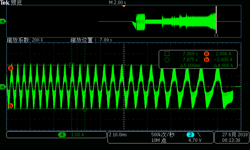

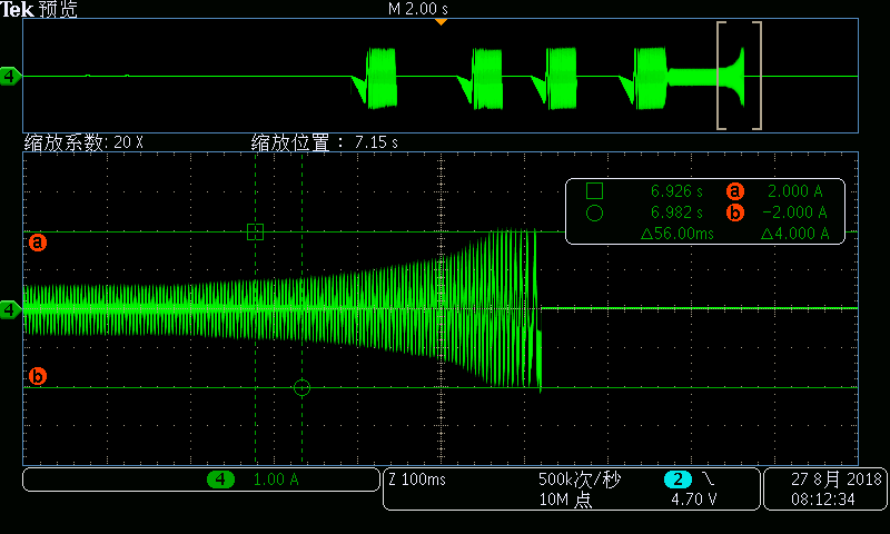

7 J, y) s/ U0 ^) j6 n负载过大时启动过流保护,可以看到固件设置的过流保护点是2A:

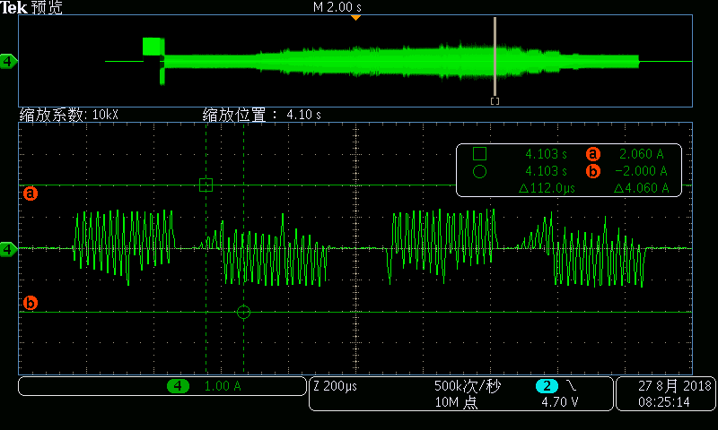

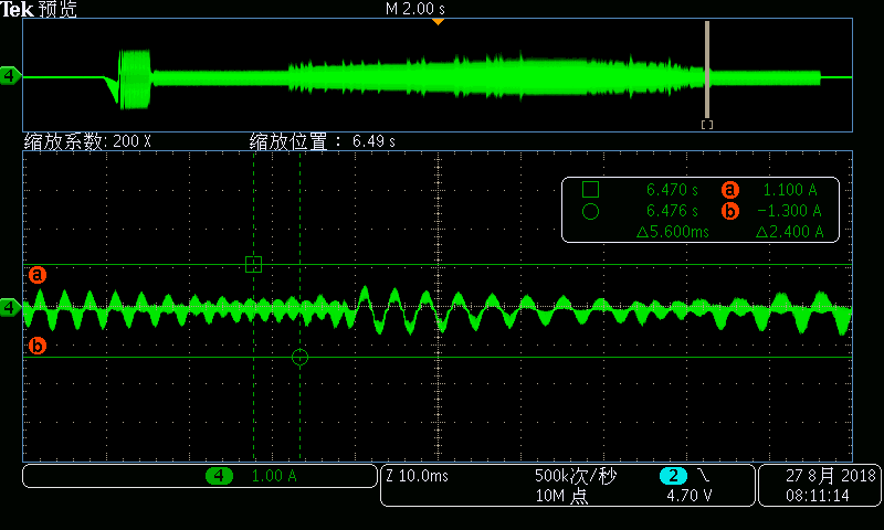

5 K4 t% @; Q3 M! O负载运行波形,和上面的空载运行对比明显波形更符合我们的预期
+ W4 R' R: w% C2 E: U0 q( }+ X tek00029.png

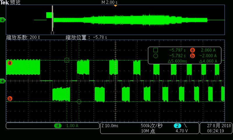

3 U5 k5 \7 P- N下面来放上梯形波控制下的电流波形图,按照背面说明操作:

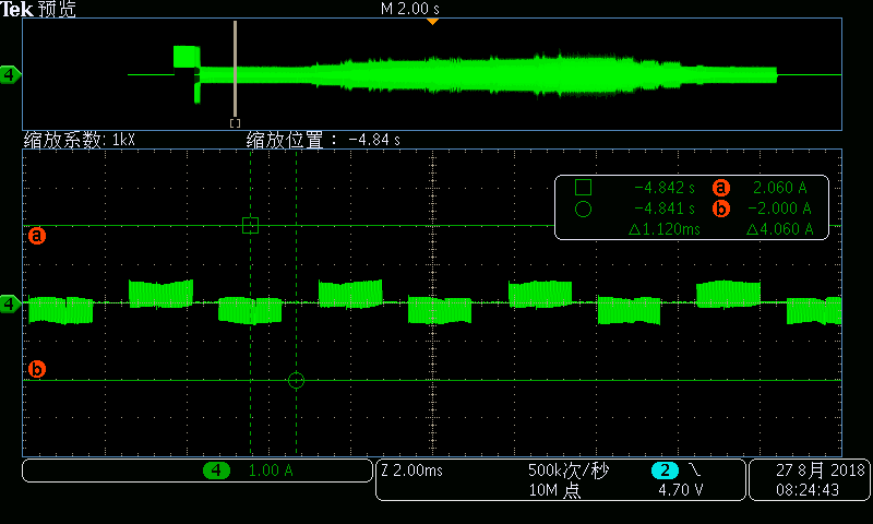

* y) G' `* Q' z2 T下图是电机启动前的一段较长的脉冲序列
/ x2 o, [0 X) ~2 I0 k$ w+ [ tek00032.png
8 N; ^0 O% F! A" `* O# V$ @; I8 t) c2 _强拖环节:' q& A+ j2 X; j( f4 x/ n$ B1 t
# P# @7 u. c. h& r: B# L/ ]3 A切入观测器运行局部细节4 m" P! K4 N) @, O" b  |( z
tek00034.png ; y; u3 s. n8 E  M  L6 J

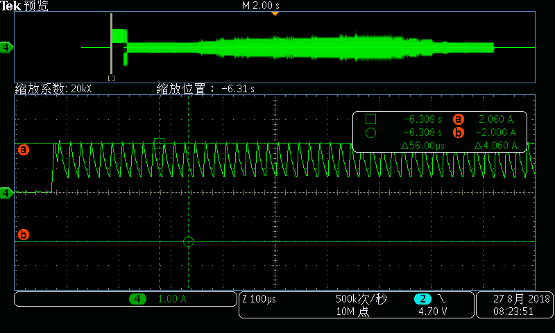

低速电流波形局部放大,发现电流波形是三角波,这个和上面FOC低速运行时不正弦是一个道理。$ ]# T4 N" j$ c# B
tek00037.png 7 |5 S* d& J$ b, y6 Y

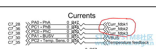

+ s. c/ r7 \- q6 R可以测,但是这其中包含了很多噪声,不一定能正确体现出电流的波形,要测电流的话可以用霍尔传感器做一个简易的电流探头

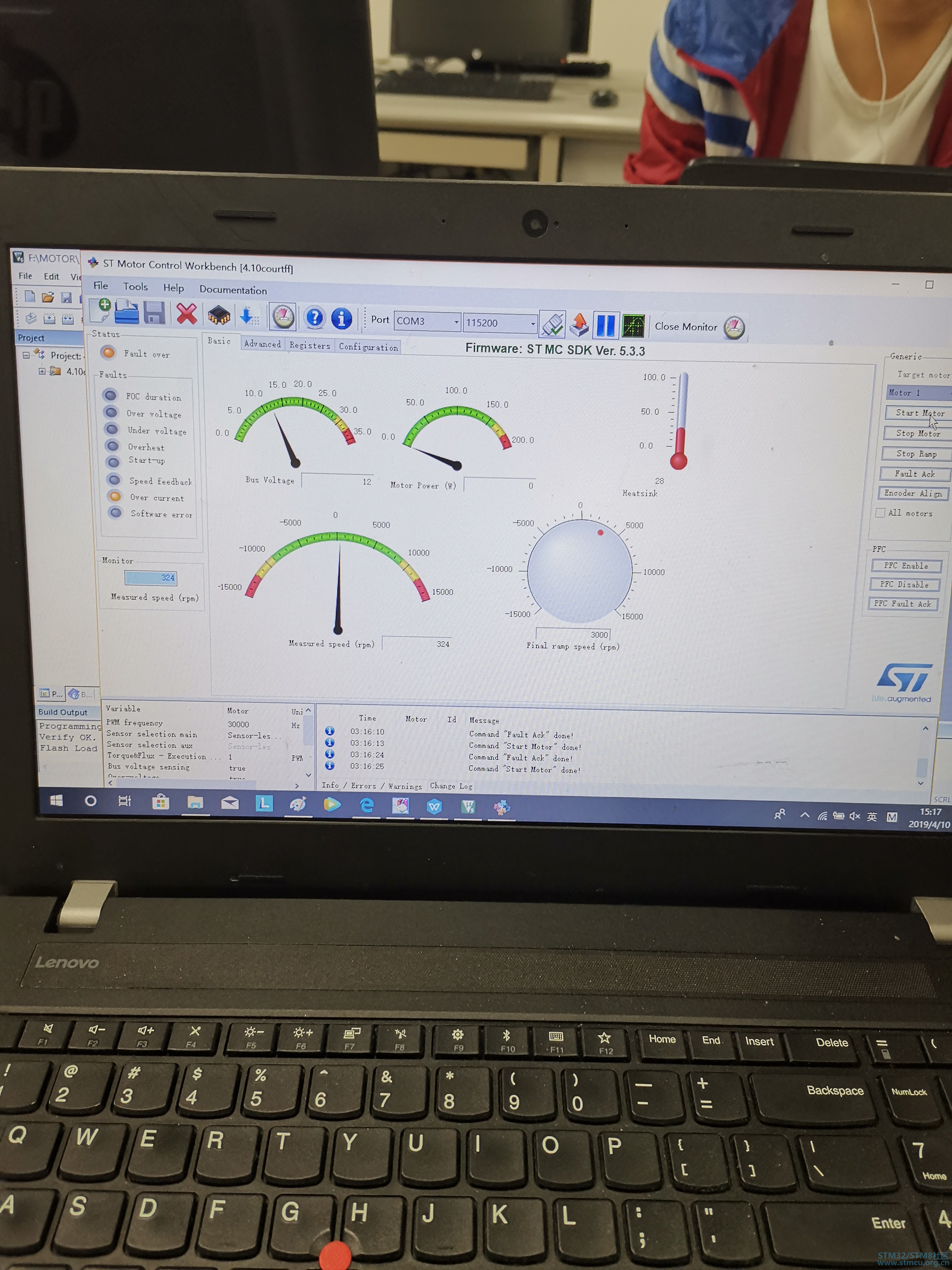

哥 为什么一直出现过流故障啊 以前都不这样
* a: @, C# a8 `. t: c* E. a; v" l
子曰好人 回答时间:2019-4-10 20:59:07
gatsby32 发表于 2019-4-10 15:22: K5 K) W6 J% _5 g: h+ O5 Q
% B1 Z- [( p0 K, q7 k: U* A
不知道啊,也不知道你程序长啥样,不能诊断问题,你再用以前的程序跑一下看看

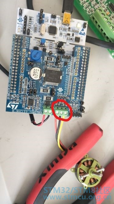

nobutac67618 回答时间:2019-6-4 10:28:19
楼主我想请教下哈,测电流是不是示波器探头接到三个连接电机的线就行呢? TIM图片20190604102141_LI.jpg 1 o* g! _6 G6 s9 h5 M  X9 \
子曰好人 回答时间:2019-6-4 13:45:08
nobutac67618 发表于 2019-6-4 10:28) @" j( u. H1 }3 z6 \9 R" b
楼主我想请教下哈,测电流是不是示波器探头接到三个连接电机的线就行呢?/ U% r, l0 e& q0 V" m' h3 |6 ]( ^
2 R& K' W0 v4 |8 Q$ p/ x+ x测电流是需要电流探头的,电压探头只能测电压。一般的电流探头是夹住相线就可以了。

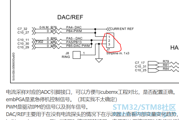

楼主好 ,我看您说的 “DAC/REF主要用于在没有电流探头的情况下在示波器上查看内部变量变化趋势”
; q- b1 o( Y. T8 w# j如果我只有电压探头,是不是就可以接到DAC/REF来看波形呢 捕获.PNG

* \/ w( k% U. @+ G& P2 C! E4 q确实可以的,通过编程是可以从示波器中看到内部变量的变化趋势
