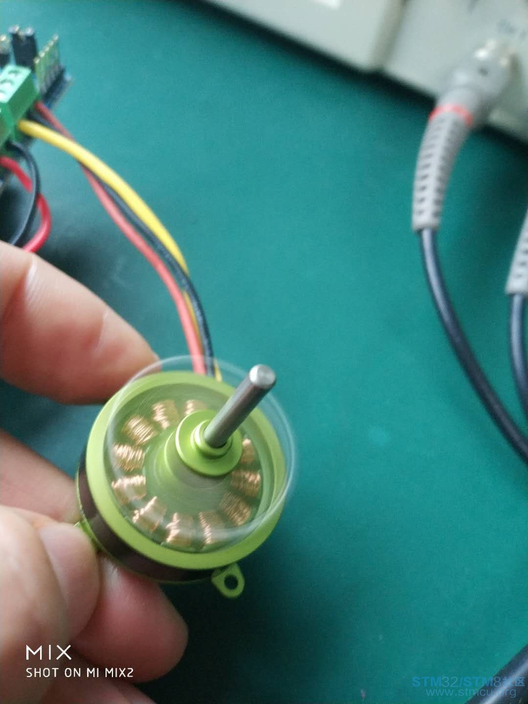

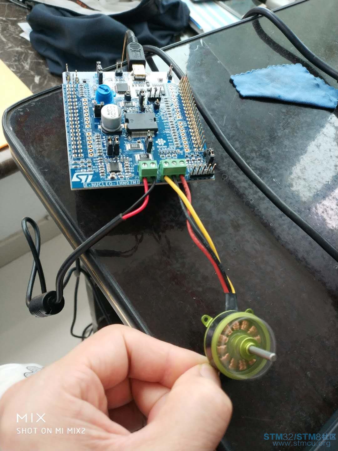

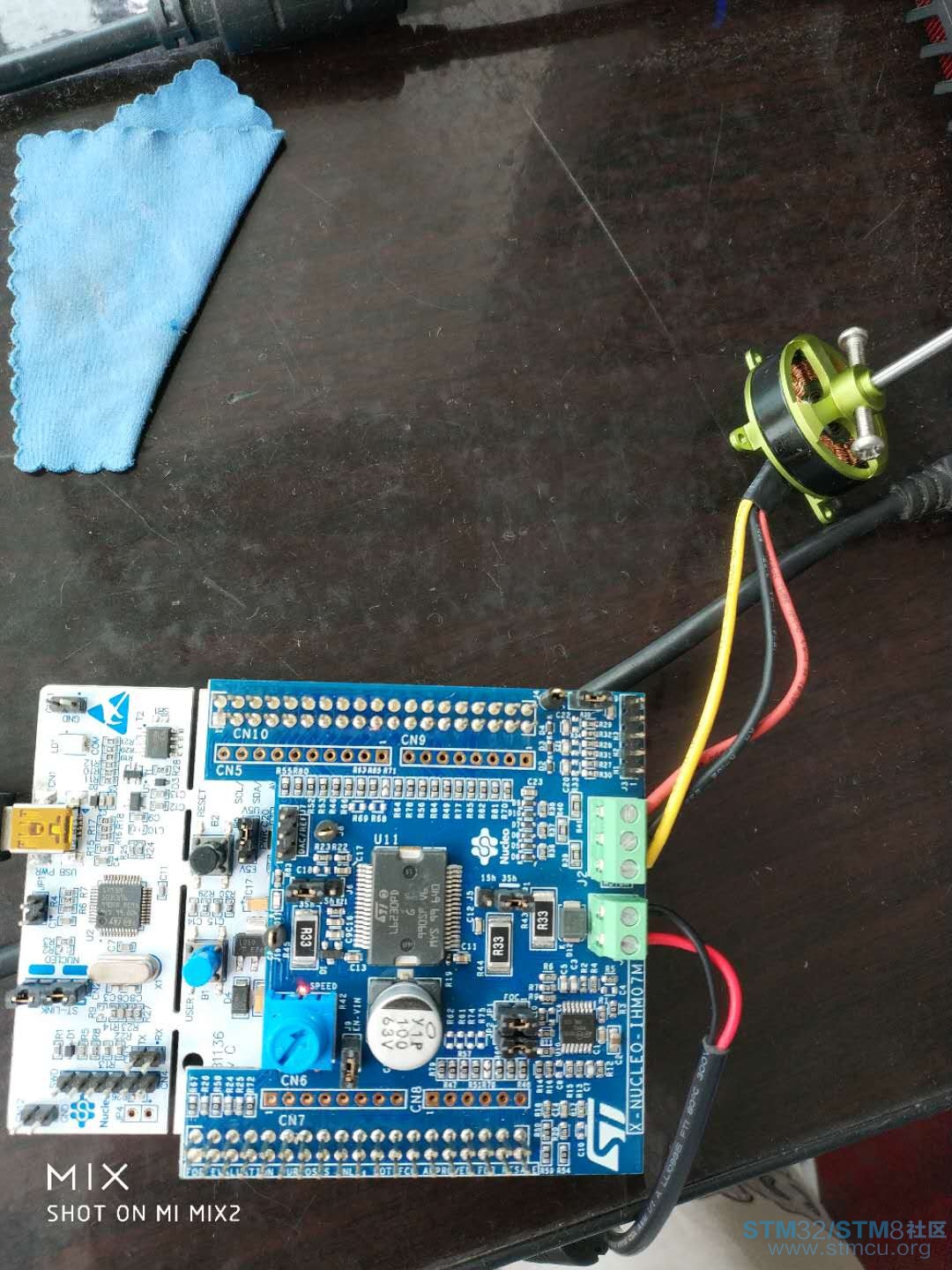

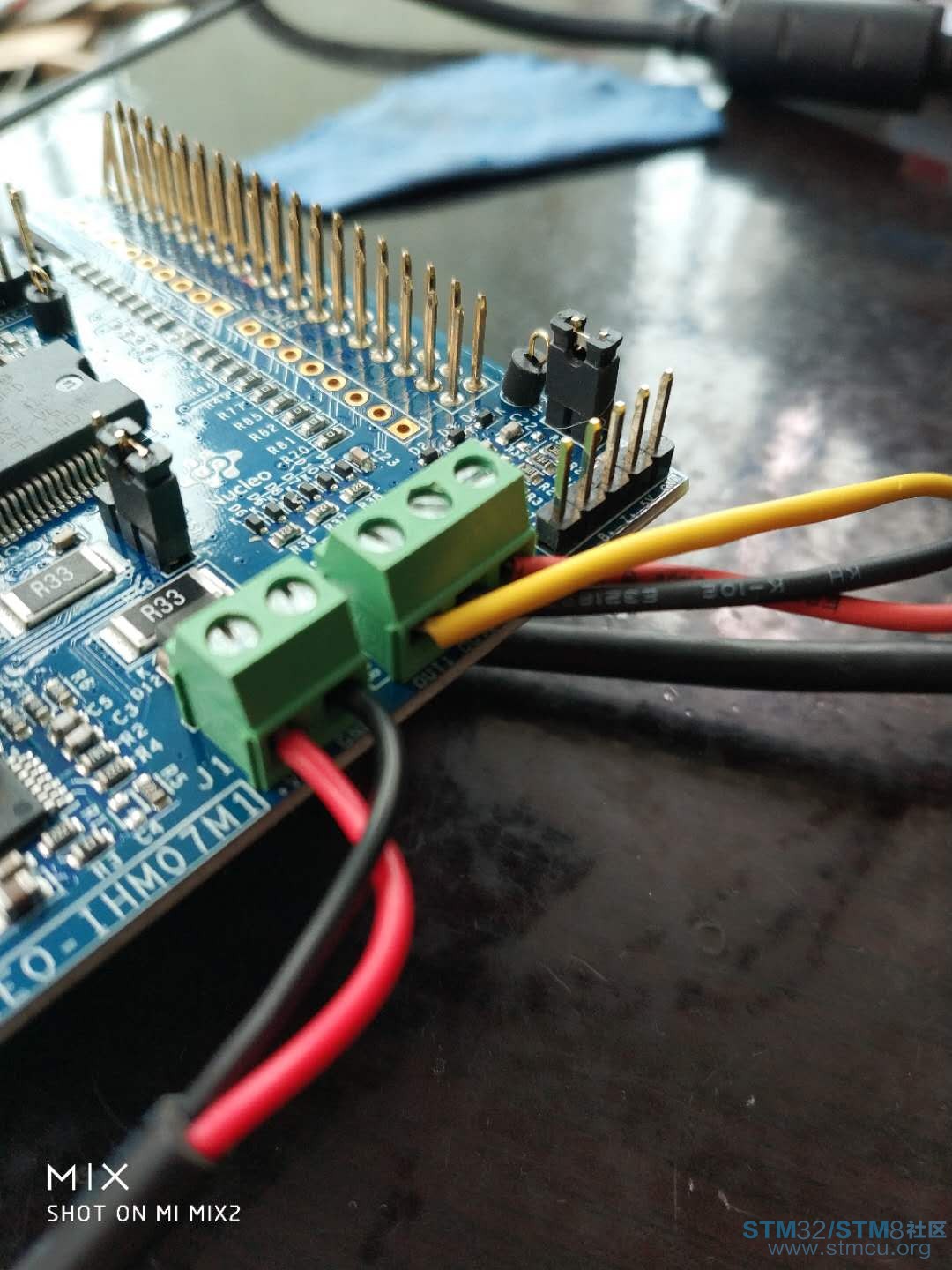

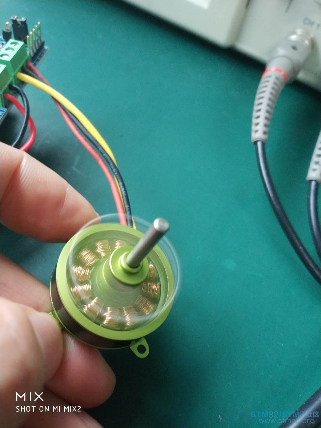

6,连接板子的电源和电机线如下,注意J6那里的跳线(跳到左边,因为是3sh),和JP1 JP2跳接起来。! V: L5 Z# d" t% z0 ~' D3 C% B& c
微信图片_20180827100256.jpg 微信图片_20180827100301.jpg & S) n( H0 P9 j; E5 U

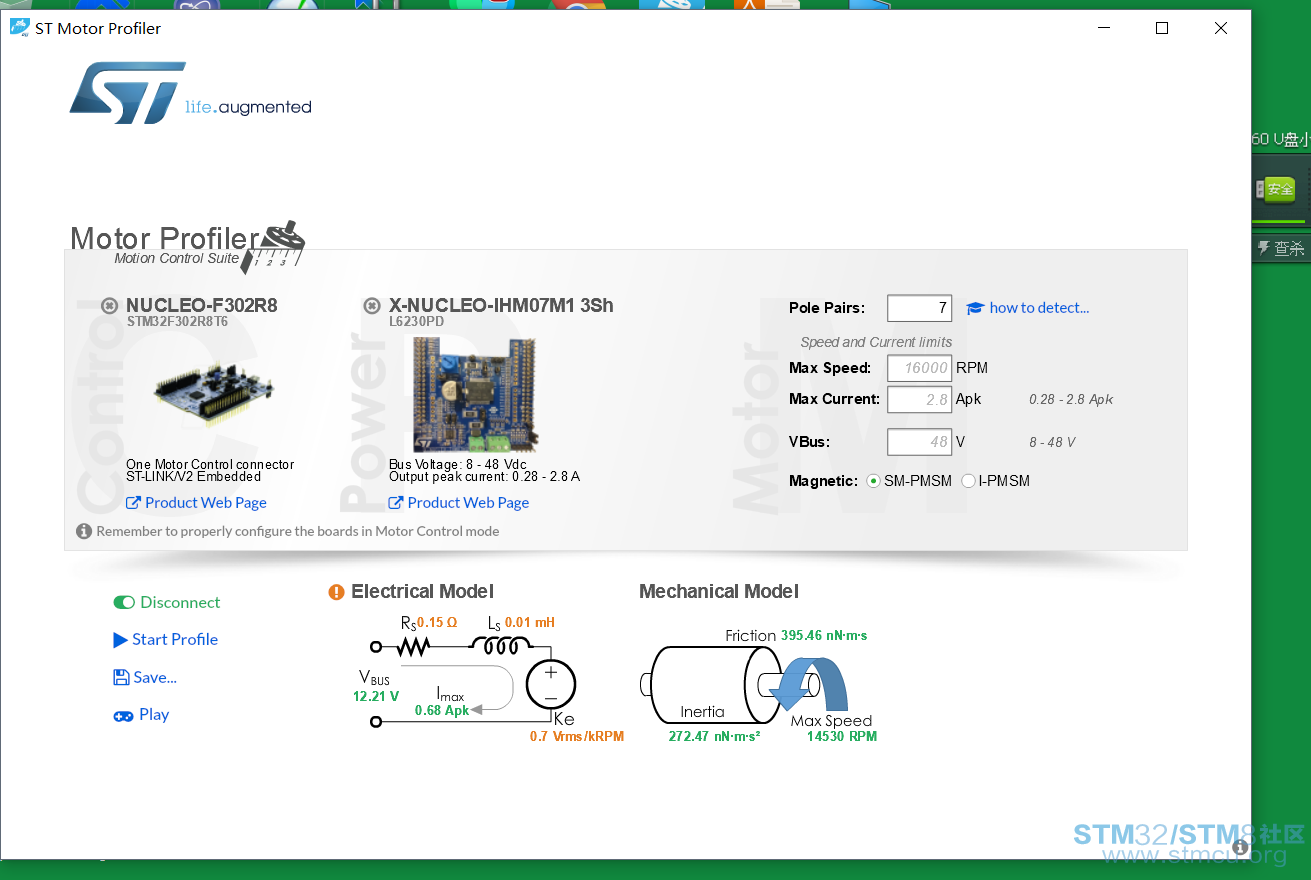

8,启动Motor Profiler 5.0.3     选Nucleo-F302R8+X-NUCLEO-IHM07M1 3sh  (看你板子)
- t! y0 n" b, s" X: z: ^7 o2 k 捕获.PNG

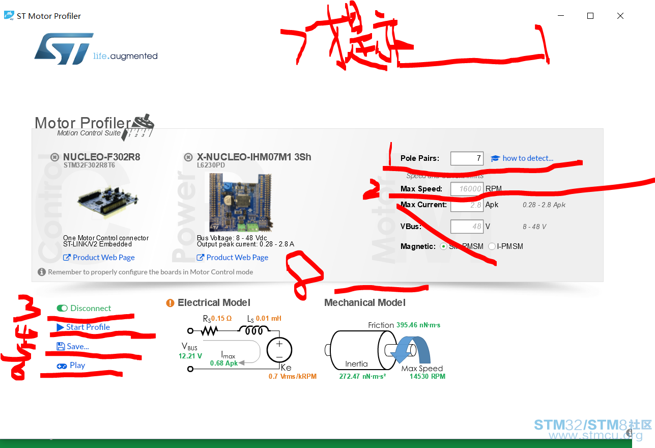

9 h) t6 s0 v" o2 Z! K( J" _9,选择Pole Pairs为 7电机最大速度speed and Current limits可以改变试试。其他不用管,会自动测试。
. p# b% U5 n6 ^; Z- m& I- T- l2 ^% r 捕获2.PNG 测试的时候7,8那两个 地方会有提示。

11,按Start Profile 在按他前 把电机固定好,要不就用手抓稳底盘。
; h+ r/ M+ E, S& b0 r, m3 G 微信图片_20180827100251.jpg 0 k/ N, P1 h* d+ _

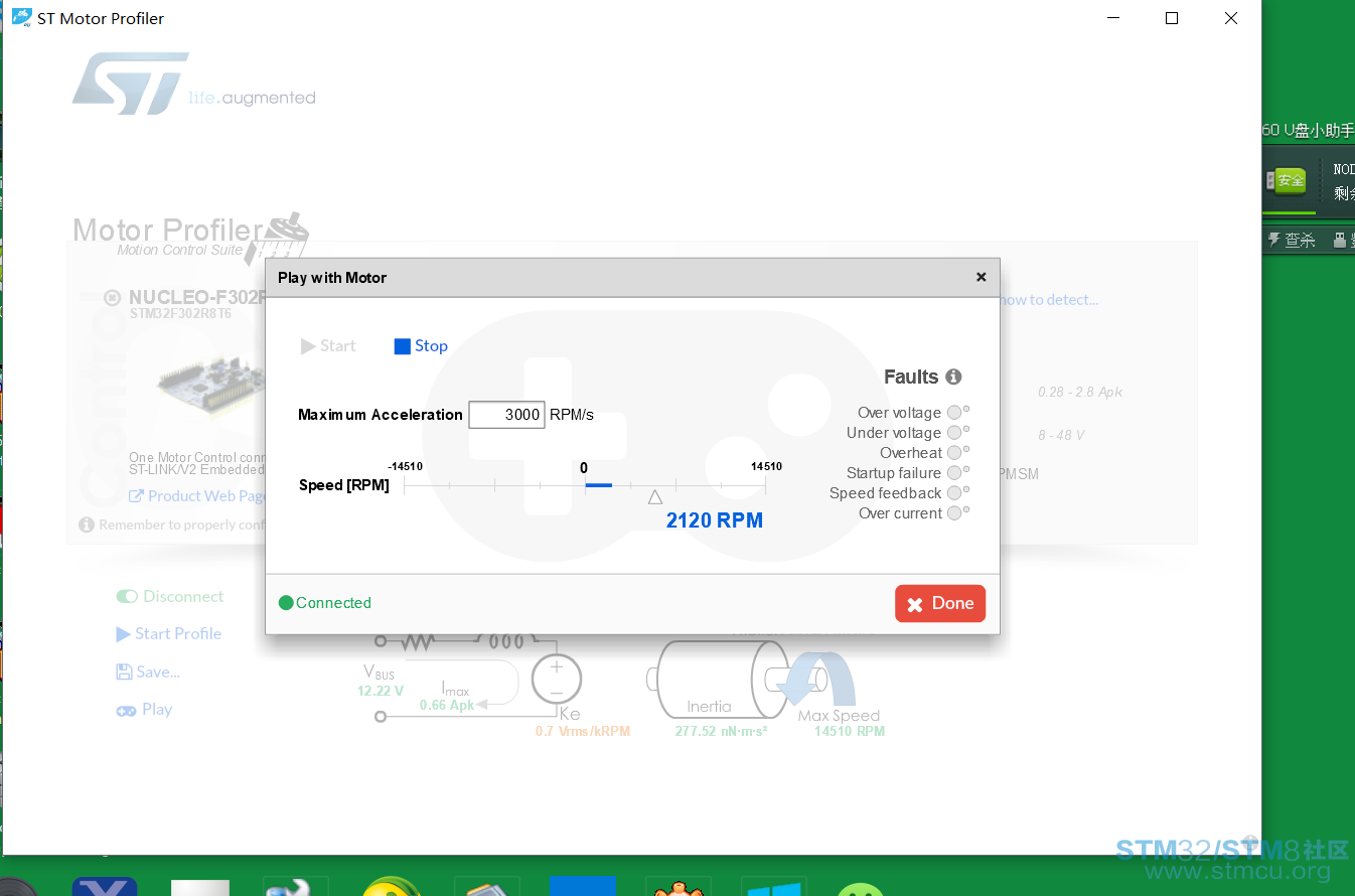

14,现在用Play可以让电机按你要的速度跑起来。, R( M6 l9 P) o2 B. g
7 e, d8 }# o7 Y4 u- t& }1 Y 微信图片_20180827100212.jpg 微信图片_20180827100245.jpg : F3 N4 a2 j+ U) e! q0 O- |5 N
