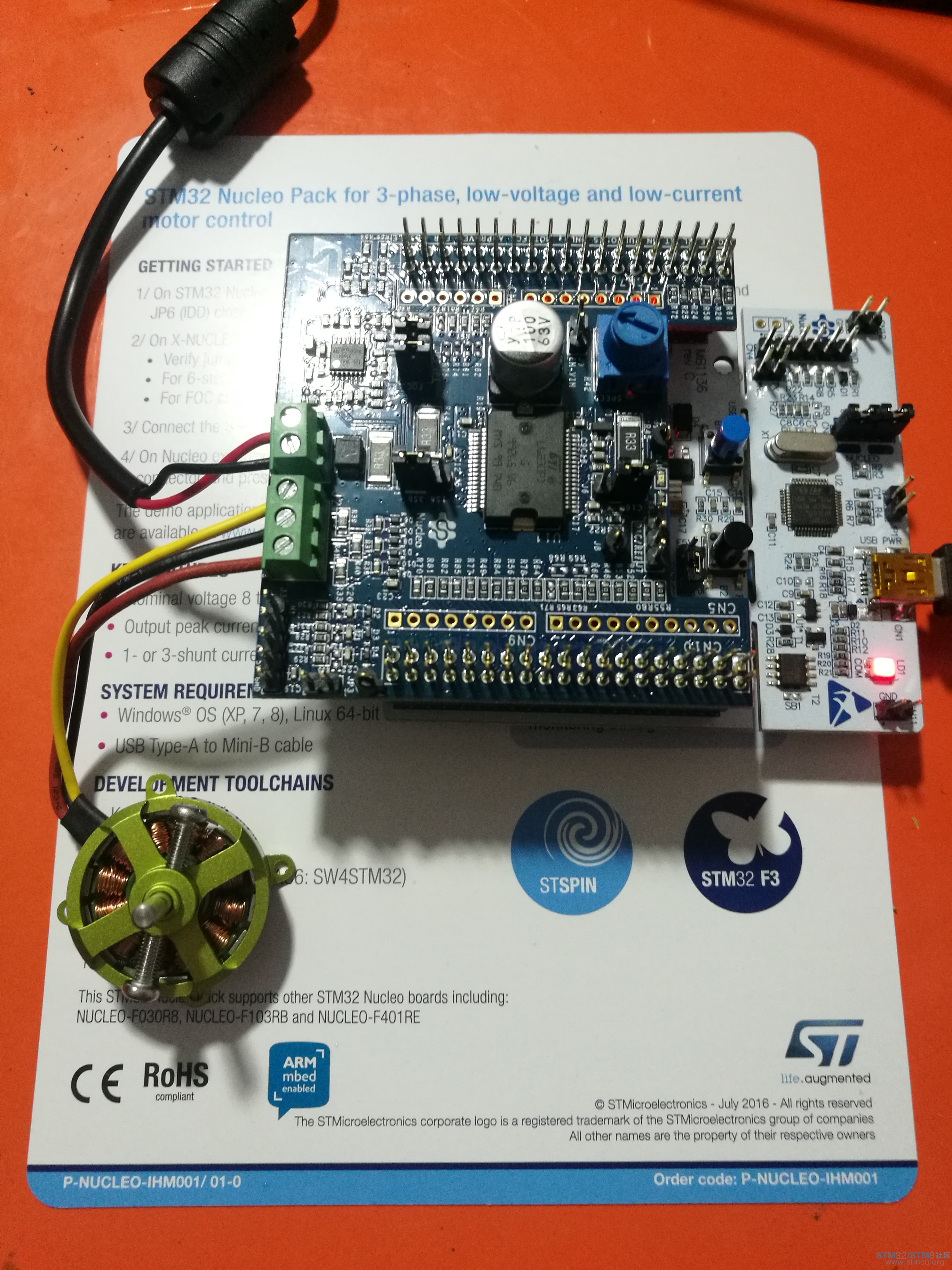

# [# s  \9 A. p0 _: b/ K6 \& P( d     今天收到电机套件,晚上试着上电运行下。按照新手入门NUCLEO-F302R8板卡和X-NUCLEO-IHM07M1马达驱动板上的跳线设置后,上电后电机不会运转。需要配置下,电机才能运转。; b" E) @( u  Y6 R0 _$ e4 ^
* [5 w& a% y5 Q# z& H

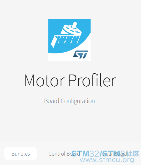

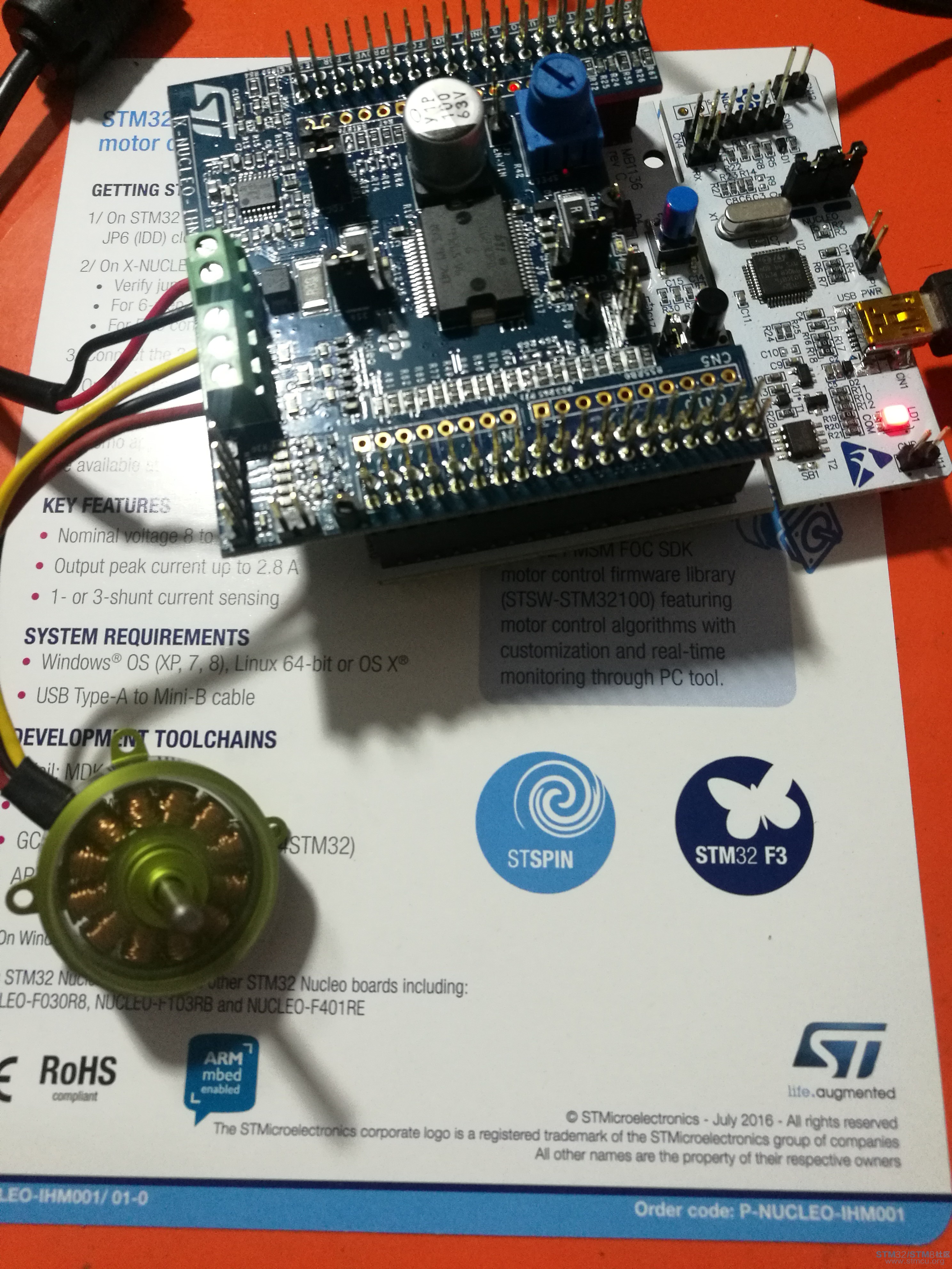

        一、按照   马达分析器-电路板配置流程   来配置电路板上的跳线设置、电源和电机的连接。
& ^9 o: ~. }) l4 f 1.PNG                 开发板连接图:& O7 ?. I0 F: x$ t( o! Q
02.jpg % m+ H! ]+ ]" ^" g

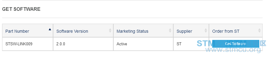

        二、安装ST-LINK驱动:2 Y; }8 q4 u. S" G" ?. E/ R
              官网STLINK驱动下载地址  下载安装驱动程序。
1 O( @1 }% k9 b: s- Z1 E2 c! \ 2.PNG ' a5 s- d( a0 n  z( M* ?

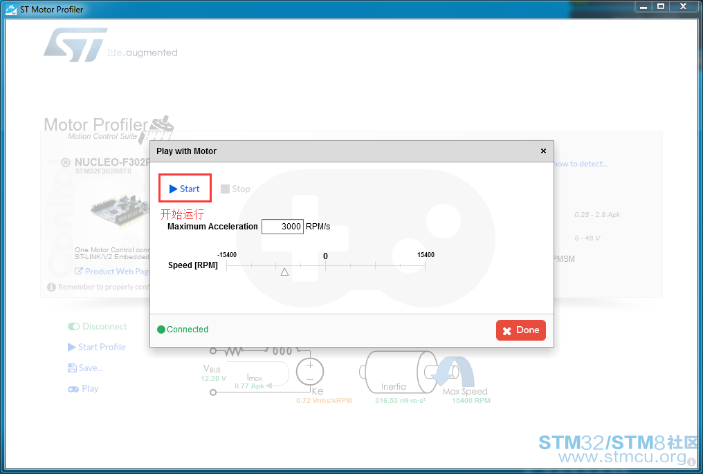

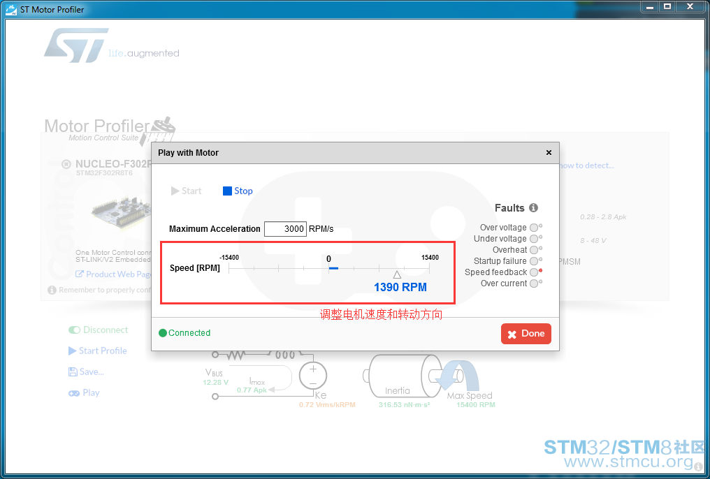

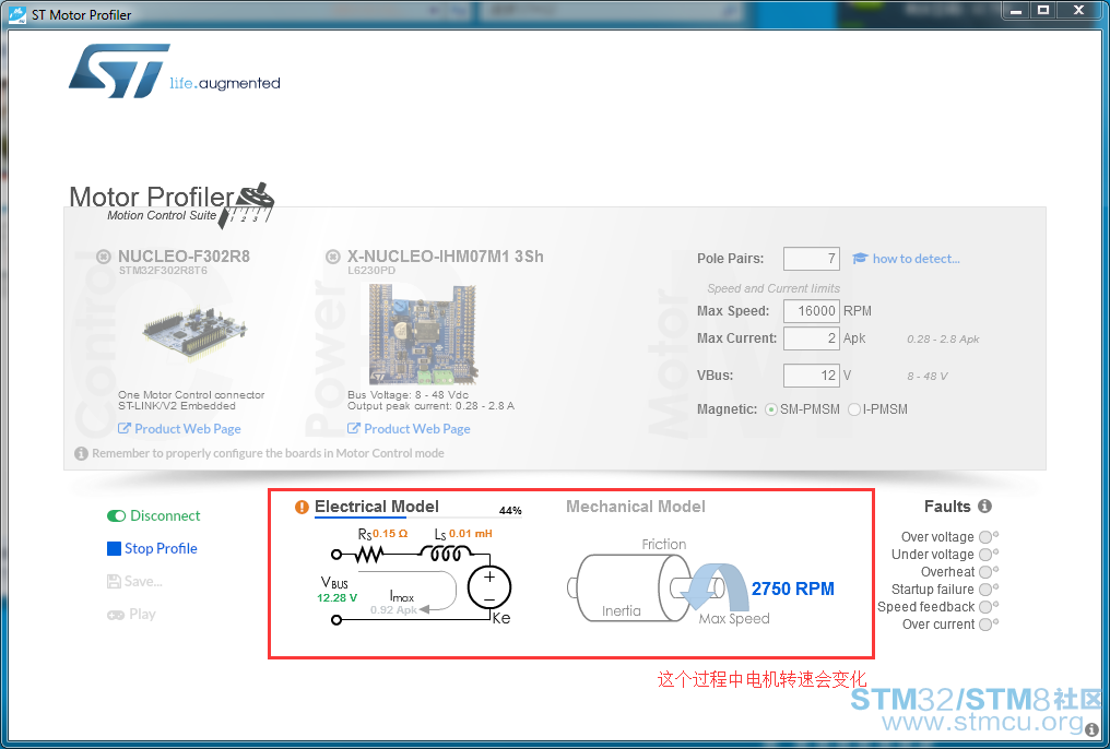

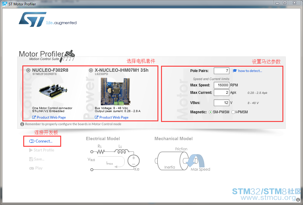

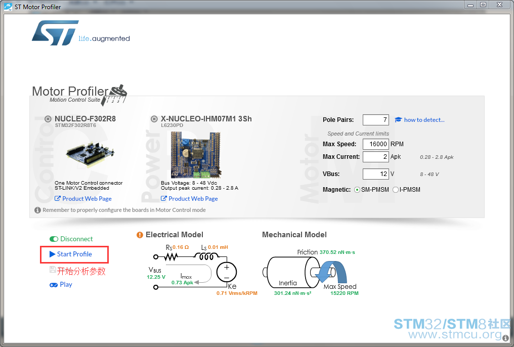

        四、设置开发套件和马达参数
3 p. w3 ~: h6 A# K6 r& x 5.png
" A( K% _. z4 \6 \! O2 h: i 6.png & q# F6 h1 ^& L6 b9 D/ n; I
7.png 1 K3 Q( u- Q6 p& c  J

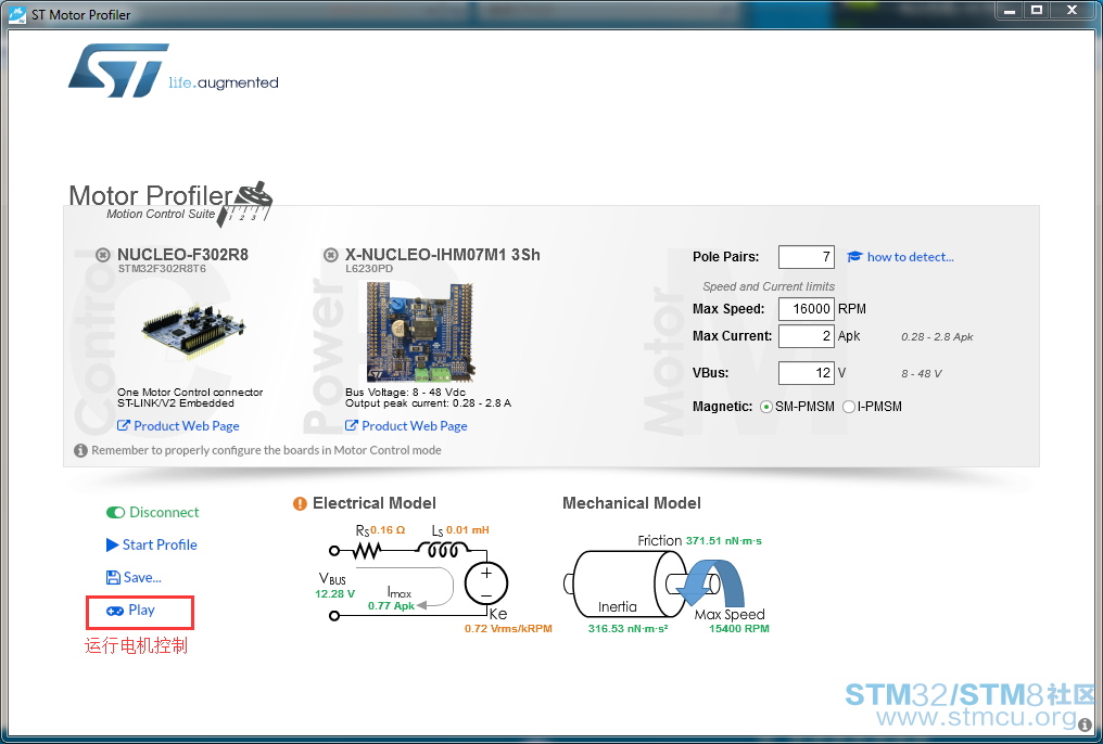

        五、电机运行图:  y/ z, I/ P+ w. d- K8 i0 ~
