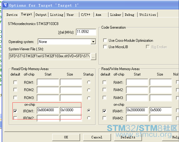

代码分为2部分:第一部分是bootloader,第2部分是app(地址偏移)。第二部分通过以太网或者串口升级。如果在调试过程中经常修改代码不想这么麻烦通过BOOT升级,想把第二部分APP代码也用JTAG下载进去,请问MDK里面的调试部分要如何设置JATAG下载地址?
您好你说的关掉是指: SCB->VTOR = FLASH_BASE | 0x10000; /* Vector Table Relocation in Internal FLASH. */ ?
哦。。谢谢。
把这里FLASH的起始地址修改一下就可以了
修改JTAG什么配置,有没有说明?
