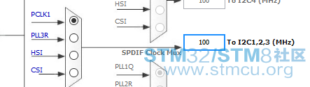

你的是这样配置的吧?!

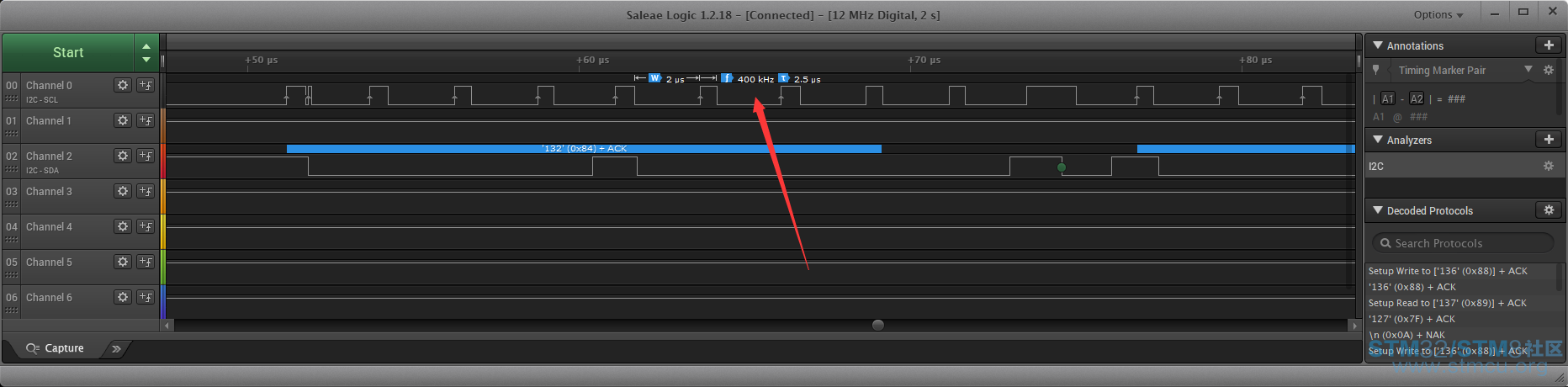

逻辑分析仪没有问题 12M和24M都一样的
你的速度实测是400K?
是的
“板凳”位的图就是我的时钟,100M.

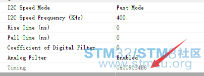

0x00901954这个timing是ST例程里面的:
/* I2C TIMING Register define when I2C clock source is APB1 (SYSCLK/4) */
/* I2C TIMING is calculated in case of the I2C Clock source is the APB1CLK = 100 MHz */
/* This example use TIMING to 0x00901954 to reach 400 kHz speed (Rise time = 100 ns, Fall time = 10 ns) */
我也是设置成这个值就正常了,
但是,我用cubemx死活配不出这个值来
CUBEMX如何配置才能得到timing:0x00901954?
按ST例程里面的:
并不能得到timing:0x00901954,这是为什么呢?
也许是一个bug,我问问看,谢谢反馈
好的 多谢
你能不能也配置一下看看,以确保不是我配置上的问题
