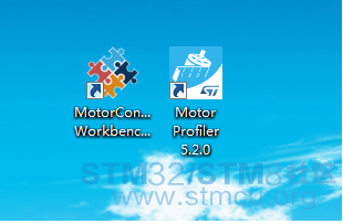

        安装“X-CUBE-MCSDK_5.2.0”之后会生成两个可执行程序:“Motor Profiler 5.2.0”和“MotorControl Workbench 5.2.0”,如下图:

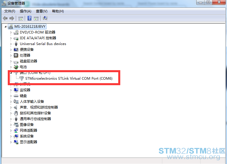

       配 置文件工具,是基于串口的,所以保证虚拟串口成功,如果找不到驱动,那就重新安装试试,我就是重新安装之后才识别到的,如下图:3 `* P+ t. M& ~1 B

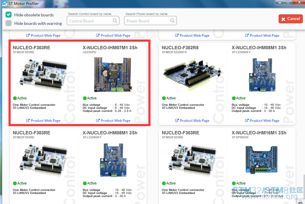

        打开ST motor  profiler工具,选择相应的评估板,我们用的是NUCLEO-F302R8的底板,X-NUCLEO-IHM07M1的电机板子,如下图:# l2 T$ ^8 O1 W3 D1 H

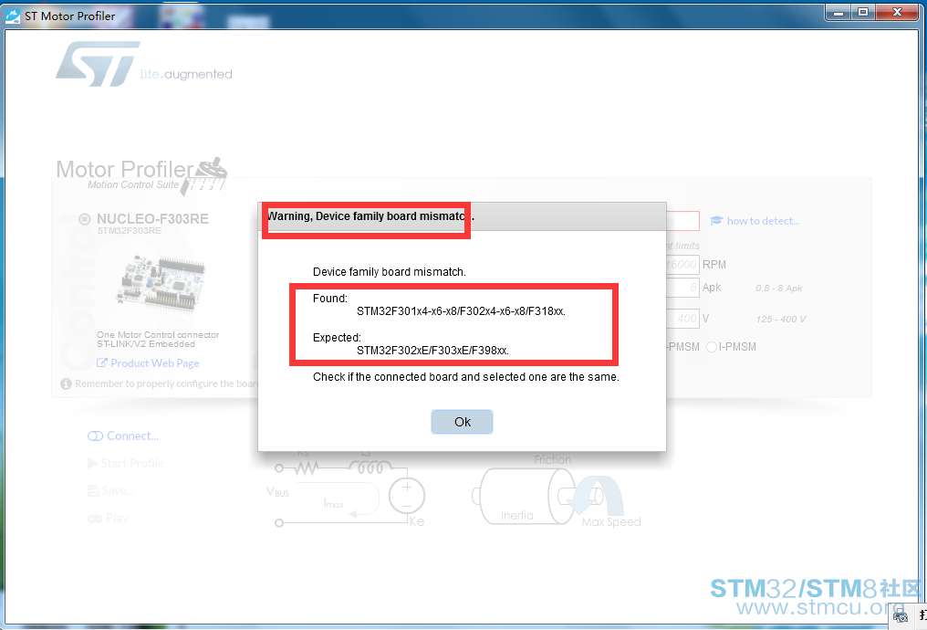

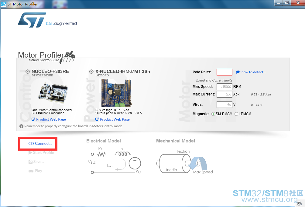

       如果选择的板子与实际不符,点击连接之后,软件会有提示,“mismatch”,我们需要重新选择,如下图:- e- n) e$ Z" B- y" n# s

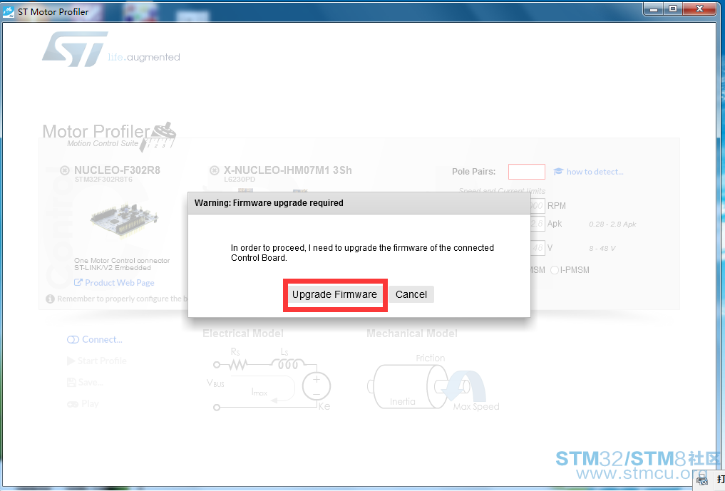

      正确选择板子,连接之后,提示我们需要更新固件,如下图:

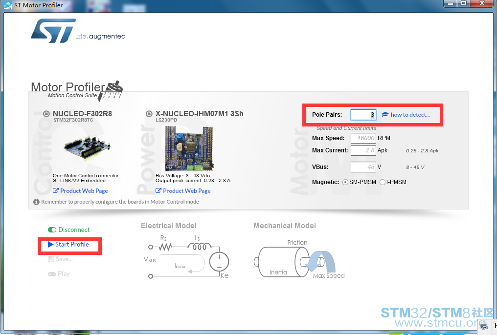

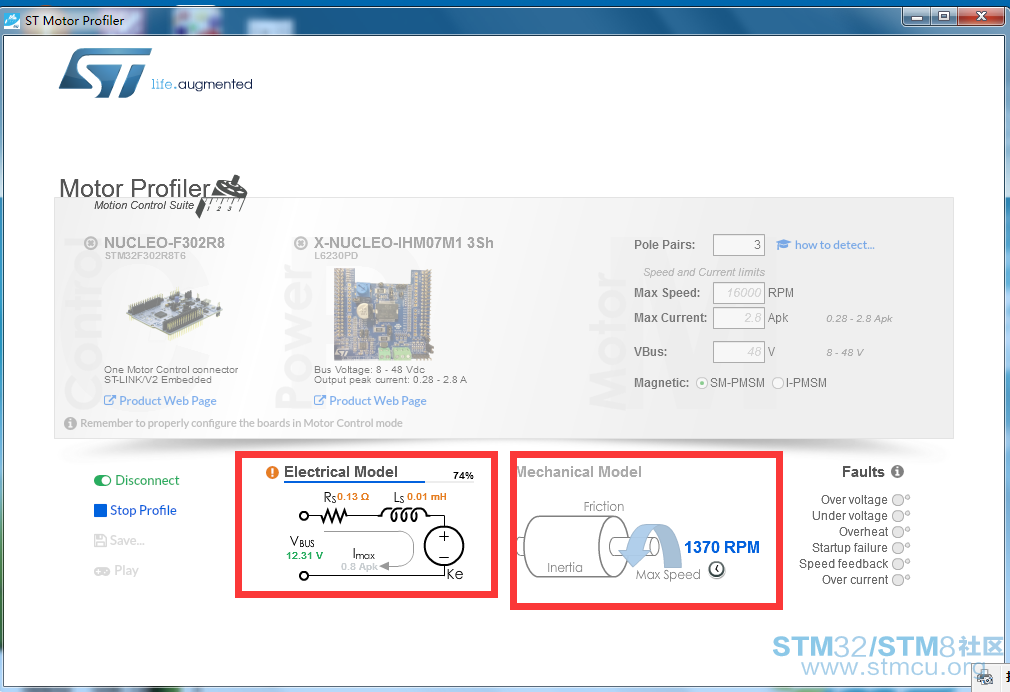

       提示输入“磁极对数目”,我们输入3,电机可以运行,但是不会出现“save”和“play”按钮,究其原因就是输入的磁极对数目不对,如下图:
7 B. W: \; X% r6 d; U9 C/ y
; ]9 y+ x' V7 @. o6 d/ U& X7 M

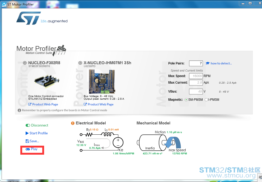

       正确输入磁极对数目7,点击start profile,电机运行起来,并且会出现“save”和“play”按钮,可以把这个配置文件保存下来,方便以后使用,如下图:
2 E9 {' N1 B, p- ?" P) i  b3 G4 U: n
7 W) k5 w: i. O% @& j4 `% z

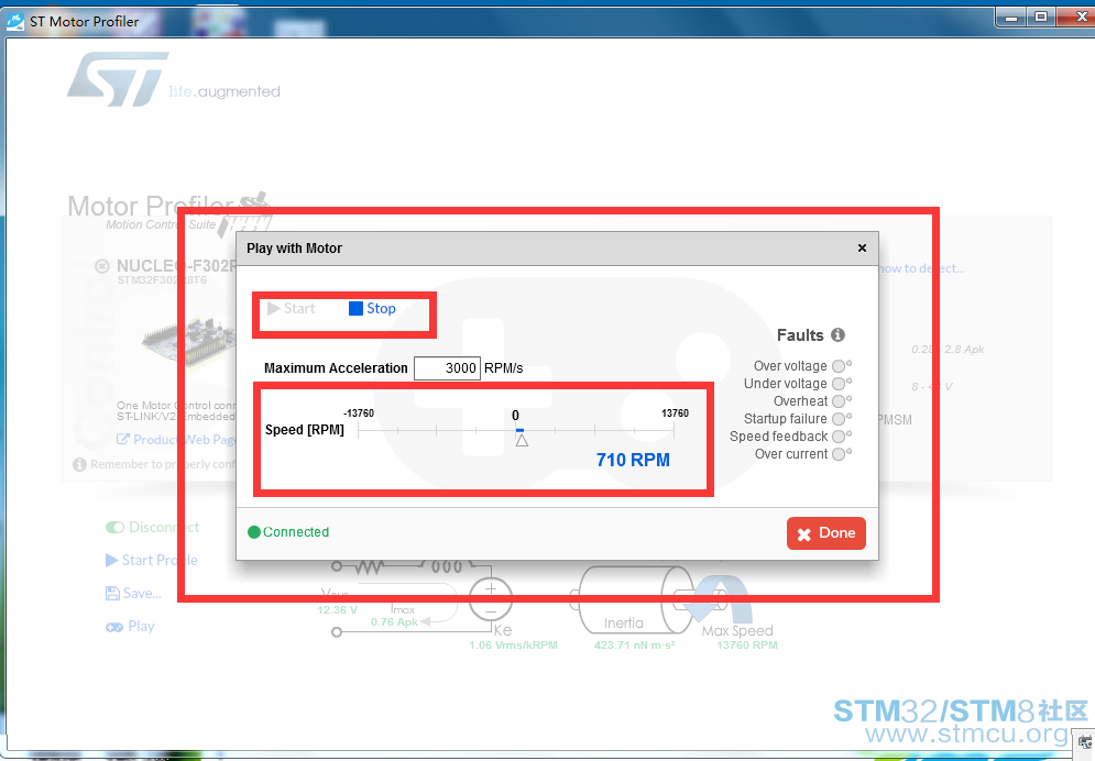

       运行生成的配置文件,在运行过程中可以改变速率,正转,反转等等,如下图:
