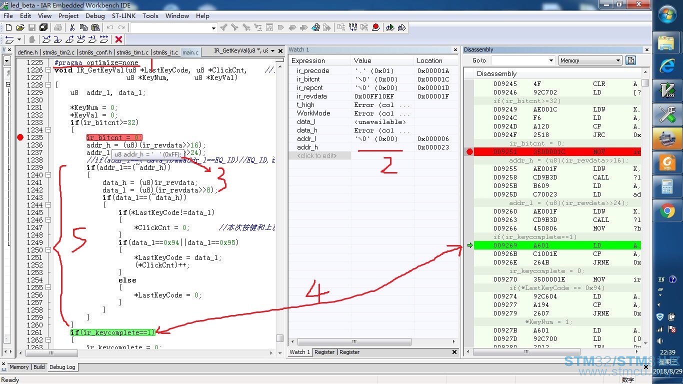

iar的优化选项里选的“NONE”,函数前我也加了个#pragma optimize=none(编号1),但是感觉这个可能不是优化的问题
问题:图中打红大括号的代码(编号5)在汇编窗口没有对应的代码,1237行过后就直接是1261行了(编号4),把1239和1243两处的if语句注释掉以后就正常,单步执行时,执行完1236行,中间观察窗口addr_h变量的Value列对应的值没有显示出来(编号2),把鼠标放到addr_h上可以看到有值(编号3),1237行执行完后直接跳到1261行,我觉得应该是addr_h和data_h这两个变量的问题,addr_h和data_h这两个变量之前是局部变量,改成全局变量还是有这样。大神帮忙看看这个是什么原因?先谢谢了
ir_revdata的值是:0x00FF10EF
1237行的代码是:addr_h = (u8)(ir_revdata>>16);

iyumi 回答时间:2018-8-30 13:38:08
wenyangzeng 发表于 2018-8-30 09:58
IAR编译的时候并不一定按照你的C函数的顺序来安排汇编字节。你用单步跟踪应该能够找到丢失的代码段。 ...
单步就是直接跳到编号4指向的C和汇编代码行啊

wenyangzeng 回答时间:2018-8-30 14:58:41
编号5当然要条件满足才能进入
iyumi 回答时间:2018-8-30 15:15:47
wenyangzeng 发表于 2018-8-30 14:58
编号5当然要条件满足才能进入
不满足条件的话if语句还是要走的啊,另外可以从观察看到ir_revdata=0x00FF10EF,这个条件是满足的
tyhjrwx2011 回答时间:2018-8-30 20:41:54
iyumi 发表于 2018-8-30 14:25
ir_revdata确认改变了,我按了两个红外按键,得到了不同的值
if(addr_l==(~addr_h))
仔细看了下写法
C语言语法,这句话,应该永远不成立,所以编译器自动过滤了无效的代码段
iyumi 回答时间:2018-8-30 22:11:11
仔细看了下写法
大神,牛逼啊!!我刚把这个问题解决了,准备上来结贴,就看到你给出正确答案了,确实是这样的,我现在改成这样了:
        addr_l = (u8)(ir_revdata>>24);
        addr_h = ~(u8)(ir_revdata>>16);
        //if(addr_l==(~data_h)&&addr_l==EQ_ID)//EQ_ID,设备ID
        if(addr_l==addr_h)
            data_l = (u8)(ir_revdata>>8);
            data_h = ~(u8)ir_revdata;
            if(data_l==data_h)
把取反的操作放到前边去,if条件里不取反,这样就没有问题
大神,再具体说一下,这个条件有什么问题吗,为什么永远不成立?
