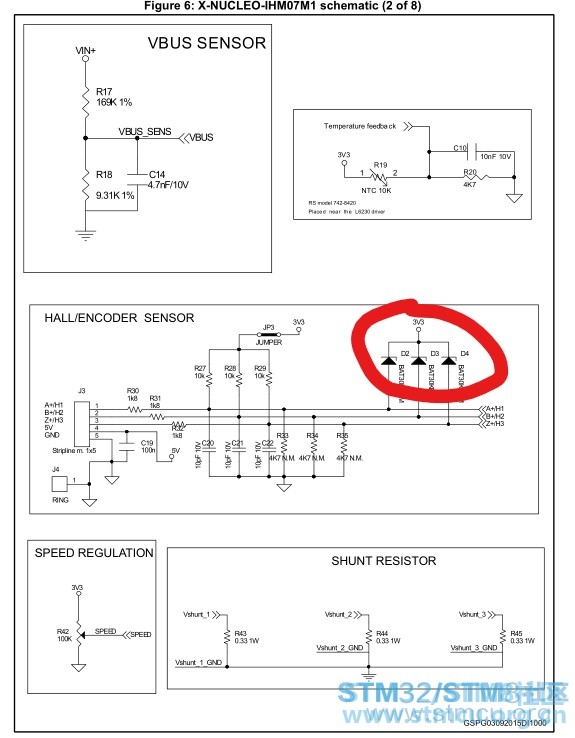

请教一下楼主,在反电势监测电路以及霍尔监测电路中,应用了大量的肖特基二极管,BAT30KFILM,请问在这里起什么作用呢

YapRan 发表于 2019-11-25 14:231 |. o/ X+ k6 l+ w' o
请教一下楼主,在反电势监测电路以及霍尔监测电路中,应用了大量的肖特基二极管,BAT30KFILM,请问在这里起 ...
0 f$ @: Q) u+ R9 T
不好意思现在才看到这个回复,二极管的意义是保护MCU,防止输入电压过高而损坏芯片
