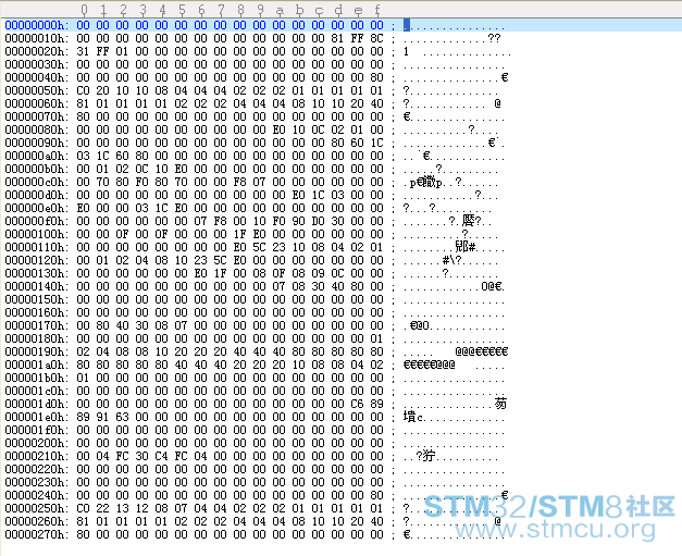

软件做出字库bin文件,我想分析里面的数据但是不知道怎么分析它?我想知道它前面几行都是哪些字的模

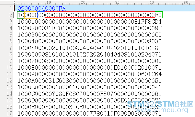

从这里看第一个显示的是空格,但是hex里面最后又个f0,搞不懂

你想问什么呢?是想问,HEX文件中第二行的最后一个为什么是F0吗?
如果是的话,那么这个是校验字节,在BIN文件中不会存在。你可以百度一下intel hex文件格式。
第二行,:开头,10是数长度,0000是地址,00是数据类型,16个00为数据,最后的F0为校验值。校验值是,所有这一行的数据,除了:号之外,加起来的和最低字节为00。对于这一行的话,只有一个10和最后的F0,加起来是100,那么校验值就是XX00 - 10 = F0。
可以自己检验一下第二行,10 + 10 + 一堆00省略 + 81 + FF + 8C + D4 = 300

或者说我应该分析bin文件,可能刚用软件转出来的bin是比较纯的字模数据

我现在反应过来,应该看刚软件转化出来的bin看上面我贴出来了

各有各的好处吧,HEX文件中带地址,带校验,数据传输时不容易出错,适合数据传输。
而BIN的数据最简单直接,适合在从内存中取数。
HEX文件,不用的地址,可以不填充。而BIN必须全部填充,中间不能间断。

帮我分析一下这个bin文件字模,第一二行表示什么字

BIN第一行没字,全空,漆黑一片。但第二行有数据。不知道你的字分辨率是多少?没有分辨率的话,不知道什么字

我想知道它前面几行都是哪些字的模

不是第二行有81 ff   8c 吗?那后面的数据呢

自己用软件转一个字,看看不就知道了吗?
不知道你用什么软件,什么分辨率,取模方式,横向、纵向,正数、倒数、纵向按字节,还是按一整行取。
什么都不知道,你这是玩呢吗?

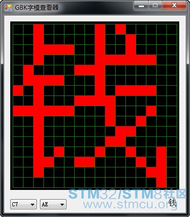

如果你想看DZK文件中对应16×16的GB2312汉字,倒是可以参考这个软件:
DZKViewer.rar (413 KB, 下载次数: 12)

这个软件是通过区号和位号,来显示字的,我想倒过来推,想通过字模就知道是哪个字,我现在手上的就是gb2312的字模库,

不不不,上部分那个图形,是直接显示的色块,16×16需要32字节,程序每次读32个字节,然后根据bit位显示出来,不信你可以试试修改字模文件。

明白了 我得用我的子模库替换里面的子模库是吧?
