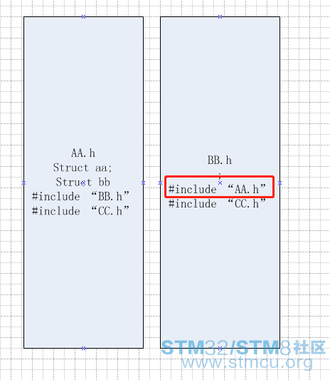

事情是这个样子的,我有几个结构体想用,但是在不同的文件里面aa.h和bb.h都是原来写好的程序,
aa.h调用了bb.h,但是现在bb.h想用aa.h的东西,一调用aa.h就会报错,而且命名定义了的东西也会报错。这是为什么?

STM1024 回答时间:2018-8-31 16:10:32
因为你的头文件相互包含,会导致出现重复定义的问题,从逻辑上来说,并没有问题,但是在编译过程中,如果先变异了aa,然后在去编译bb的时候,发现引用了aa,编译器又会跑去编译aa,这就带来了重复编译的问题。
通常的方案是做头文件保护。
做如下处理:
在aa.h头文件中开头加上:
#ifndef __AA_H
#define __AA_H
然后在最后面加上一行:
#endif
同样,在BB.h头文件中做同样的操作。
如果你仔细看stm32的官方标准库文件,会发现都会做这种操作。
