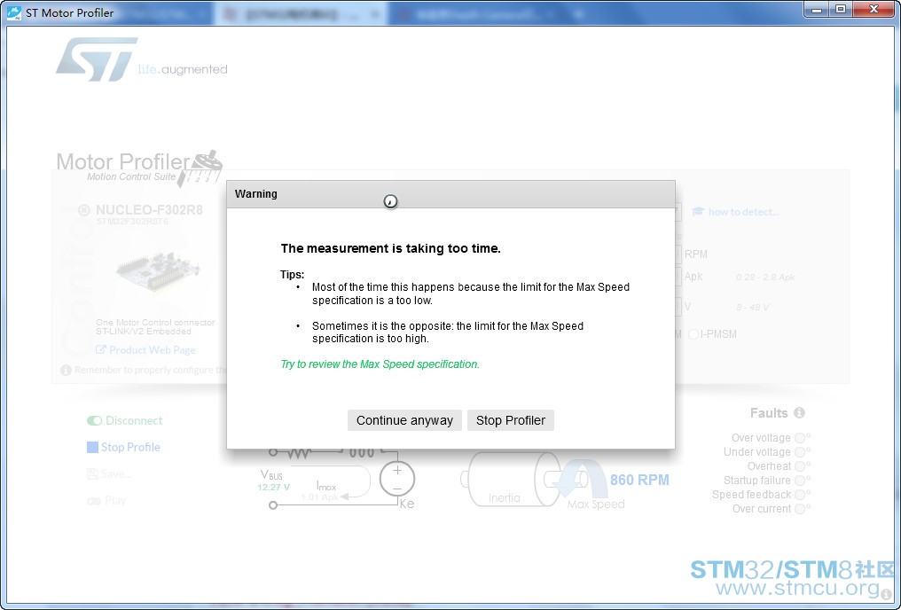

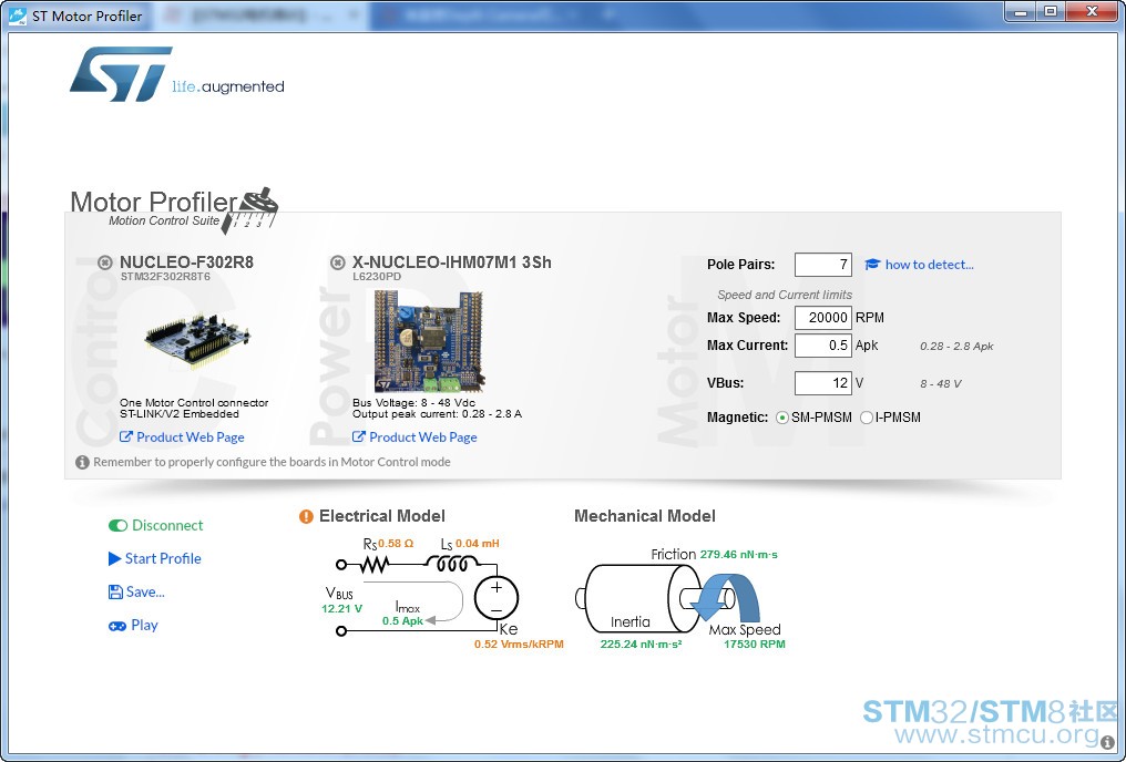

图1
上图中,探测电机极对数,一定要填写7,如果换其他电机,也要响应的修改该参数。/ D0 k8 Y4 L6 ]! V
这个参数怎么来的?数一下送的那个电机,里面的转子是有6对绕组,7对永磁体,所以这里就是7。/ M. ?/ n$ n! D2 V4 T; v
注意,下面的几个参数,官方的说明文档是说可选的,但是,如果不填写,会有什么效果呢?6 x/ e8 K$ R* @2 n3 W; z4 ?
) B! w6 T& N2 l' N
  K1 E+ a% N  f
图2
' L5 ]6 ]+ C# A" I( X; C就是分析的时候会拉的更长,通常是由于不合理的转速参数设置造成的,这里还是按推荐的值填写16000,1.2Apk,12V电压。图1就是分析好之后的结果。

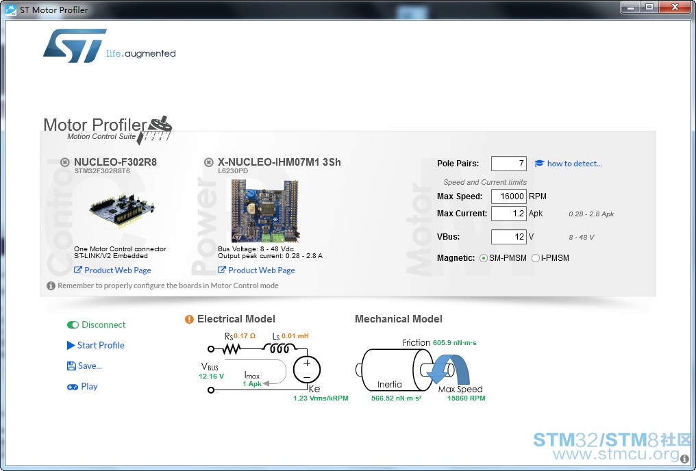

如果观察足够细心的话,会发现电机上有两个小螺丝,不拆下来试试?边拆心里就在预估标定的结果是怎样的( P7 i0 v" w& s3 l" F
然后再标定了一次:
- d1 ~$ \6 J1 D1 T. `
图3
3 D( U4 i$ z1 H$ F和一开始预期的一样:4 k# B( [& ~5 F( c/ D: ?6 Z9 R6 ~
转动惯量降低了5 p& U; l) U0 ~1 w) N
最高转速提升了; r+ T( t0 _0 K8 p
电机电流变小了
3 D9 R  V( M4 D+ d+ N# y3 f这很符合电机的转矩方程和动力学方程,不过对于电器模型我就没太多的经验了,估计不出电阻和电感的变化趋势。
) g0 x2 ?& Y& P# h; R+ W那么,有没有谁想试试只拆一个螺栓的情况?反正我是不干的,哈哈。

安装两颗螺丝就是为了增加负载,使系统运行FOC时不至于电流过小导致系统不稳定,至于对电阻和电感的变化是没有影响的,有可能是参数辨识算法在轻载时对电机参数辨识不准确。; i& |3 C$ @# L$ i2 _7 D" S
拆掉一颗螺丝就是振动器了,就仿佛给电机注入了《社会摇》,不晃都不行
STM1024 回答时间:2018-8-31 17:42:54
