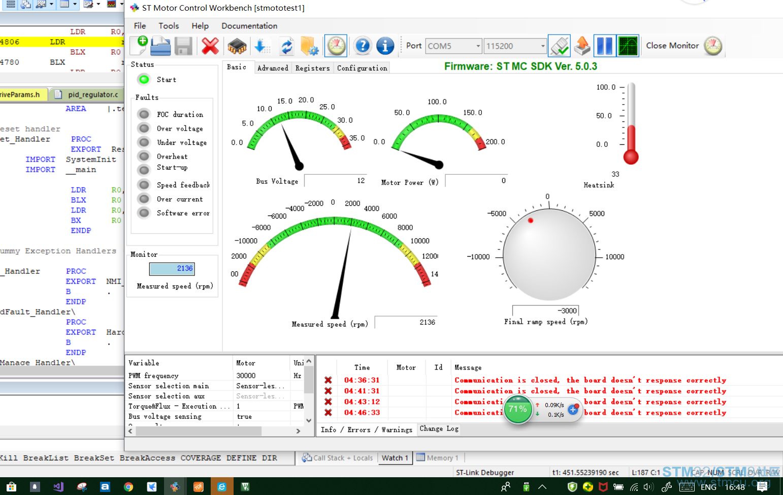

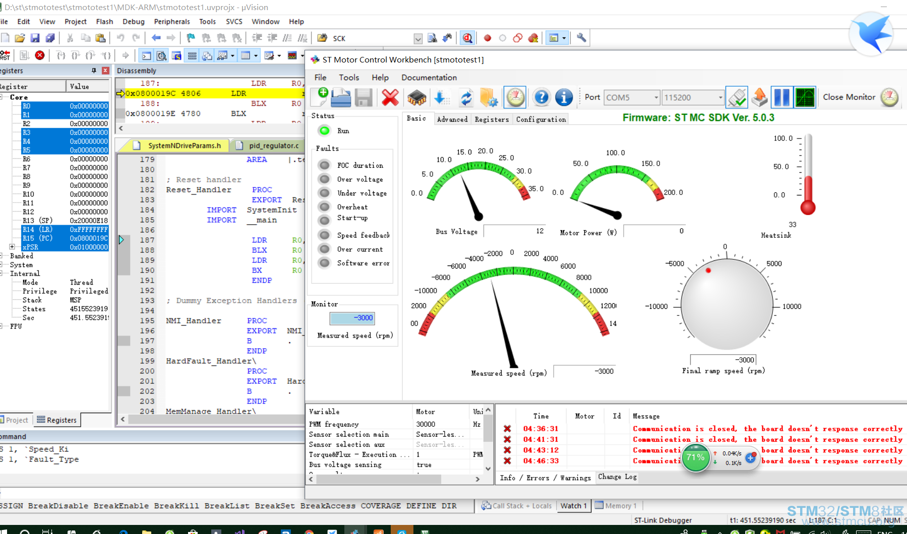

. ?$ l* q$ X6 H5 U* S, b" k3,在main.c中调用task3(),编译运行。
2 ~- F- e2 C1 d% b4,监测。
7 o  w3 ?- g0 U1 H    可以看到电机正转到3000了停下来,然后反转。& g) h% b6 ?8 |, D
    如果没有MC_AcknowledgeFaultMotor1();加入,反转不了。
' y( K0 }4 g" m& q3 O) [$ O5 O
" H* w$ |  n1 j, V, p" _) B
