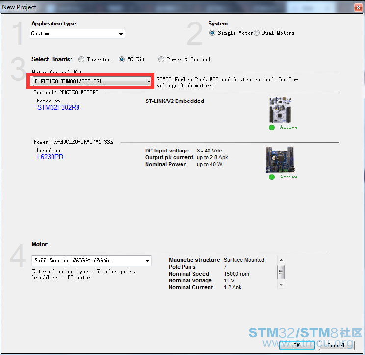

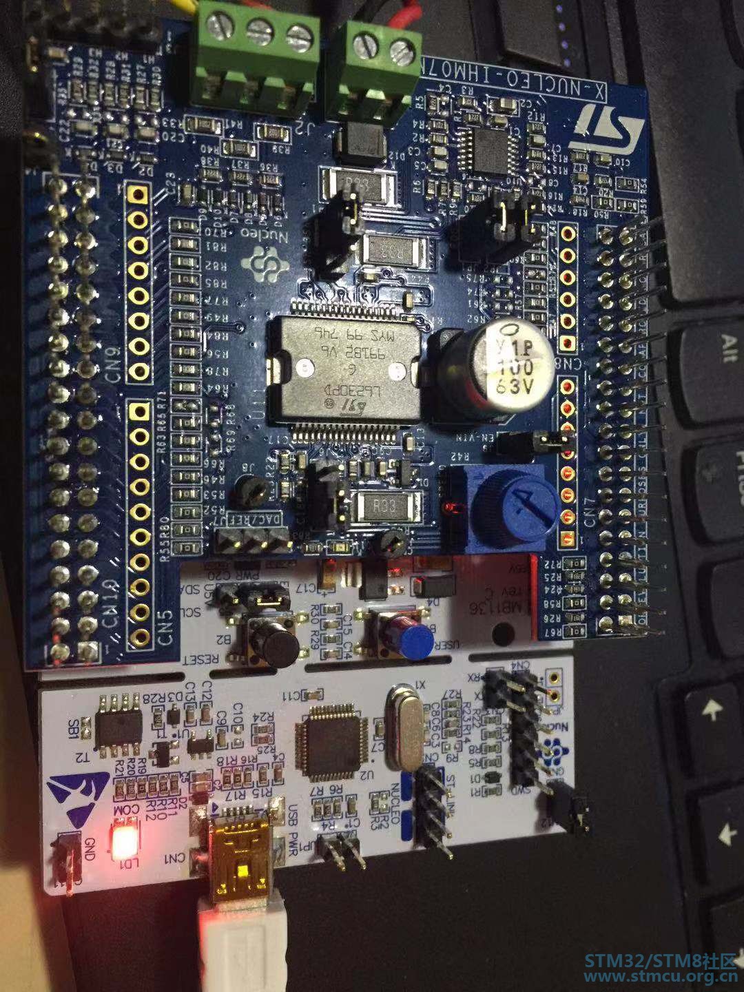

       同样,也要选择目标板子,如下图:

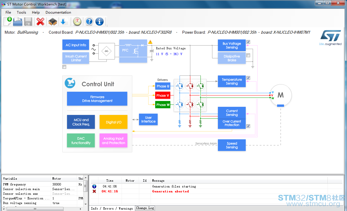

      MotorControl Workbench主界面,如下图:

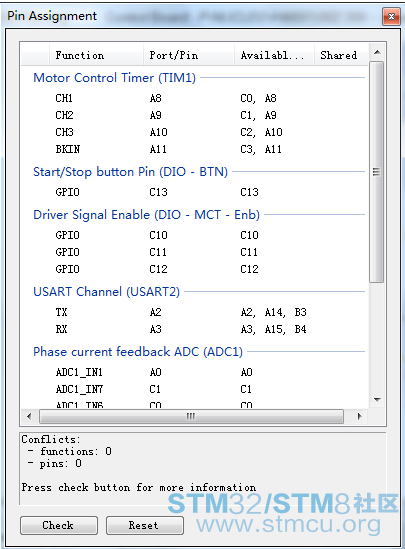

      所需pin脚,如下图:

      电机参数,如下图:

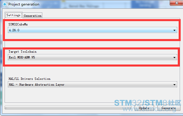

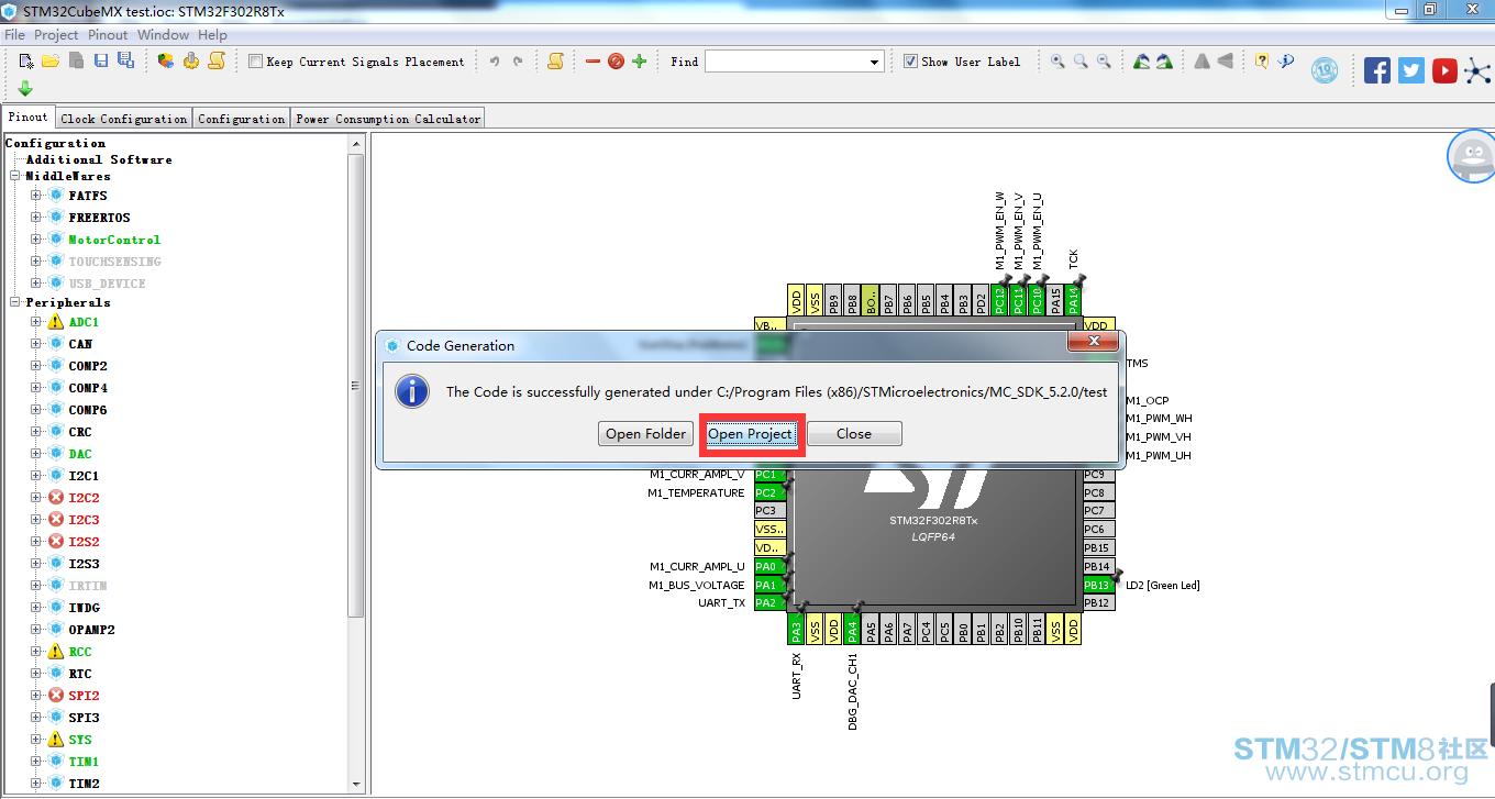

生成工程,如下图:
2 r9 i! x  L- z' [( E! k) [8 L' n3 L4 h3 Q+ _2 `  i7 n6 M4 e8 }
       STM32CubeMX-4.26生成代码,如下图:
& O; o+ u. {9 z/ P# B+ @% `  s/ t' l( g6 x7 O/ [, S5 W

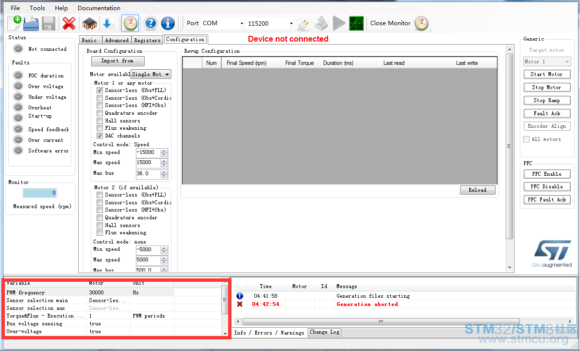

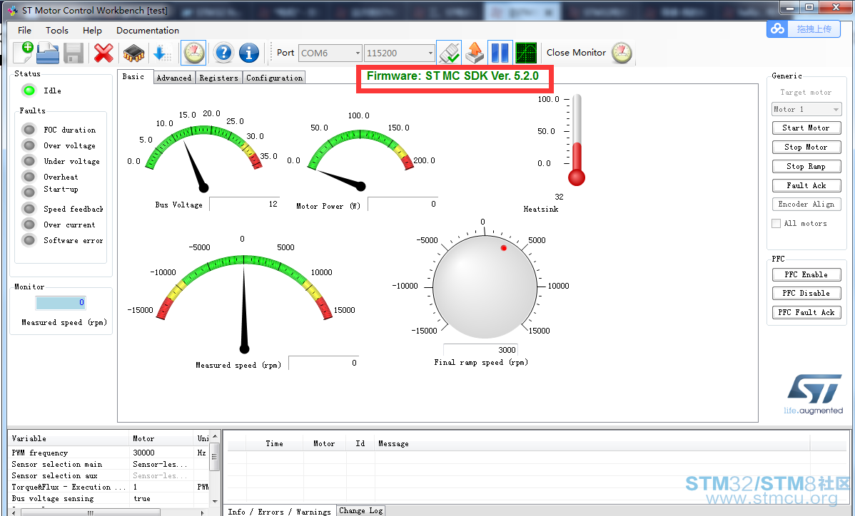

       下载生成的代码到电机,正确选择串口,波特率:115200,连接,会显示当前固件版本“Firmware :ST MC SDK Ver5.2.0”,如下图:
: }8 ]: g) c5 p2 c3 i/ I2 r" e0 Y! Q  @8 l4 @& k, `

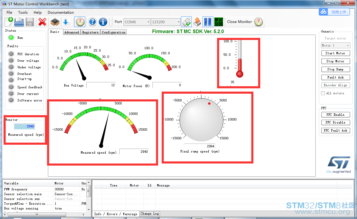

       图形化界面,查看当前转速,温度,以及设定目标转速,如下图:
! k( P2 R! d& B
" \, G" d# X; x6 b( l/ v- c
8 f* T+ O' a* }# J! {

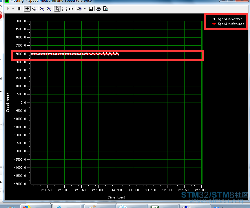

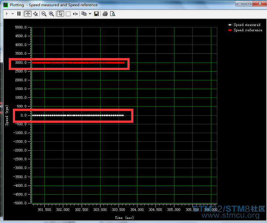

        图表查目标转速与当前转速的时间序列,如下图:
. o- I8 \+ @+ h

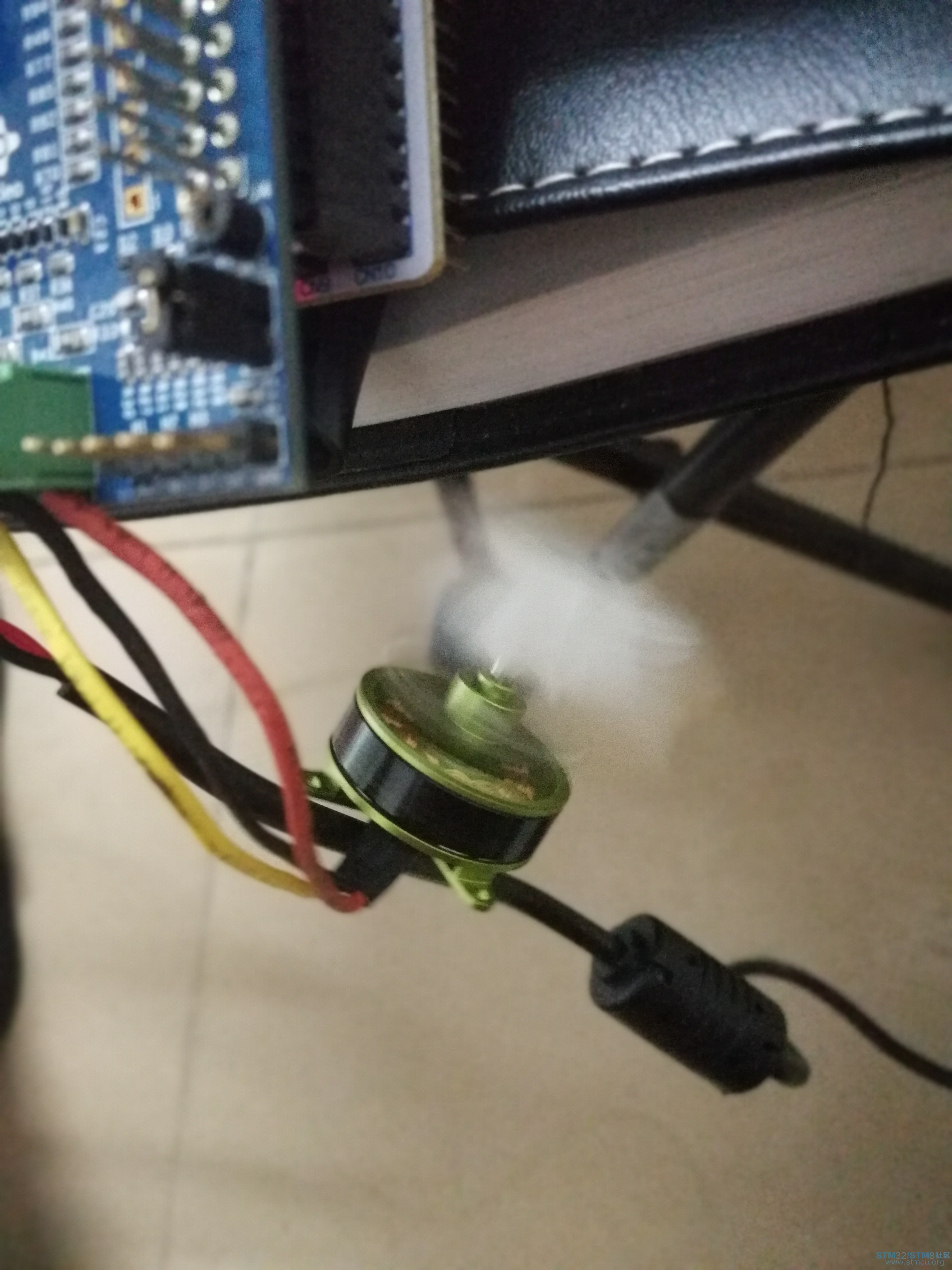

        最后,电机动起来。) q( n- {, U' C/ K% x

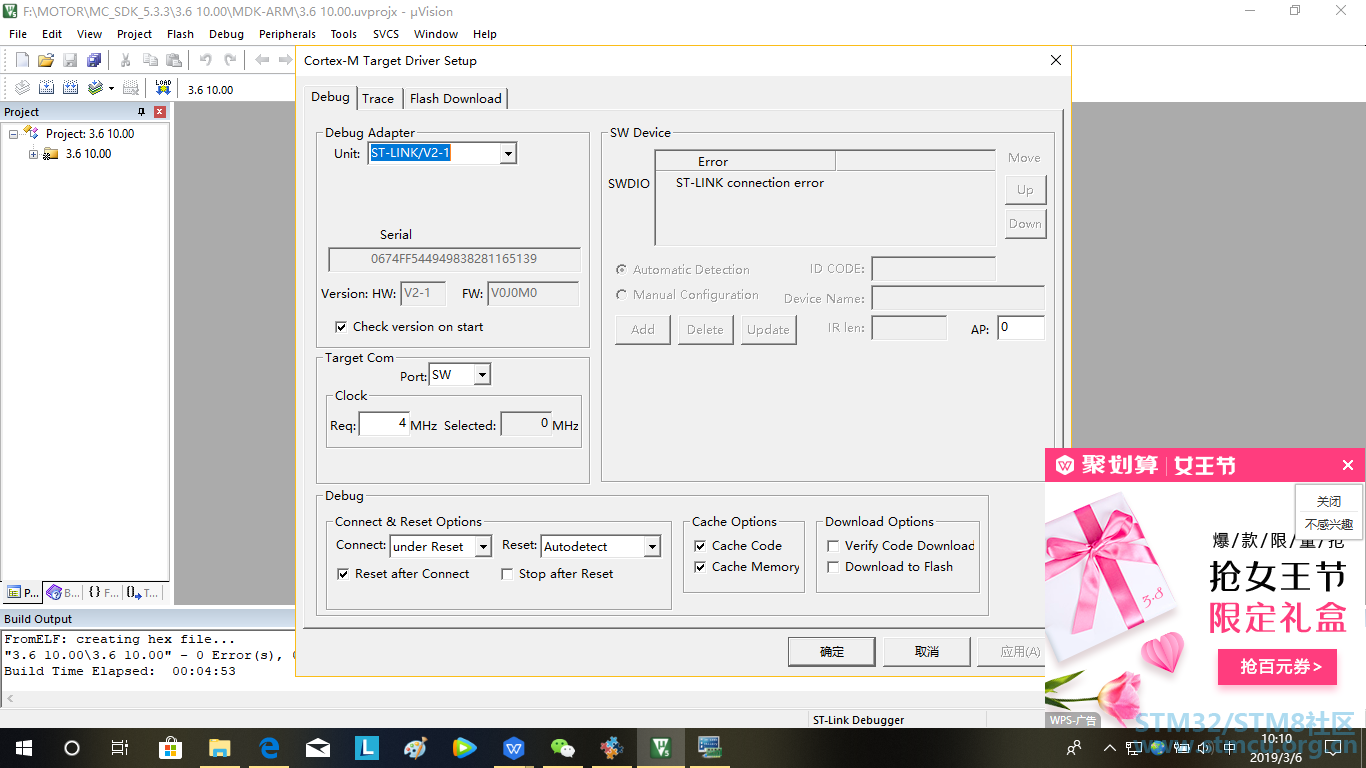

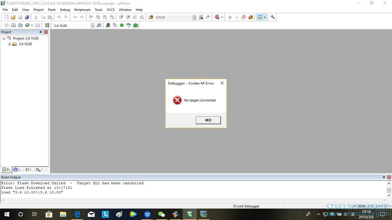

老哥 为啥我keil下载程序时出现no target connect
freeelectron 回答时间:2019-3-6 08:49:32
gatsby32 发表于 2019-3-5 22:44
7 u3 G0 z: |: S& \; \- W) e老哥 为啥我keil下载程序时出现no target connect
! k. {9 K. o( x, L8 n# ?/ ~
速率调低点呀
gatsby32 回答时间:2019-3-6 09:27:17
怎么操作啊 老哥 可以说的具体点吗  我需不需要下载一个STLINK UTILITY啊  我是直接在KEIL上下载的
freeelectron 回答时间:2019-3-6 11:25:49
gatsby32 发表于 2019-3-6 09:27* h' F& `1 B7 Z& X* P  R
怎么操作啊 老哥 可以说的具体点吗  我需不需要下载一个STLINK UTILITY啊  我是直接在KEIL上下载的 ...
( _3 R; u1 H; ]5 o, k& s两种方式都可以下载的

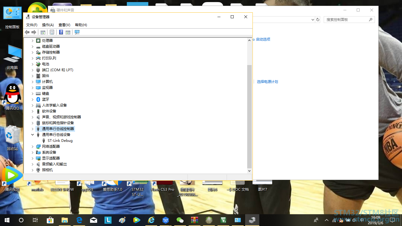

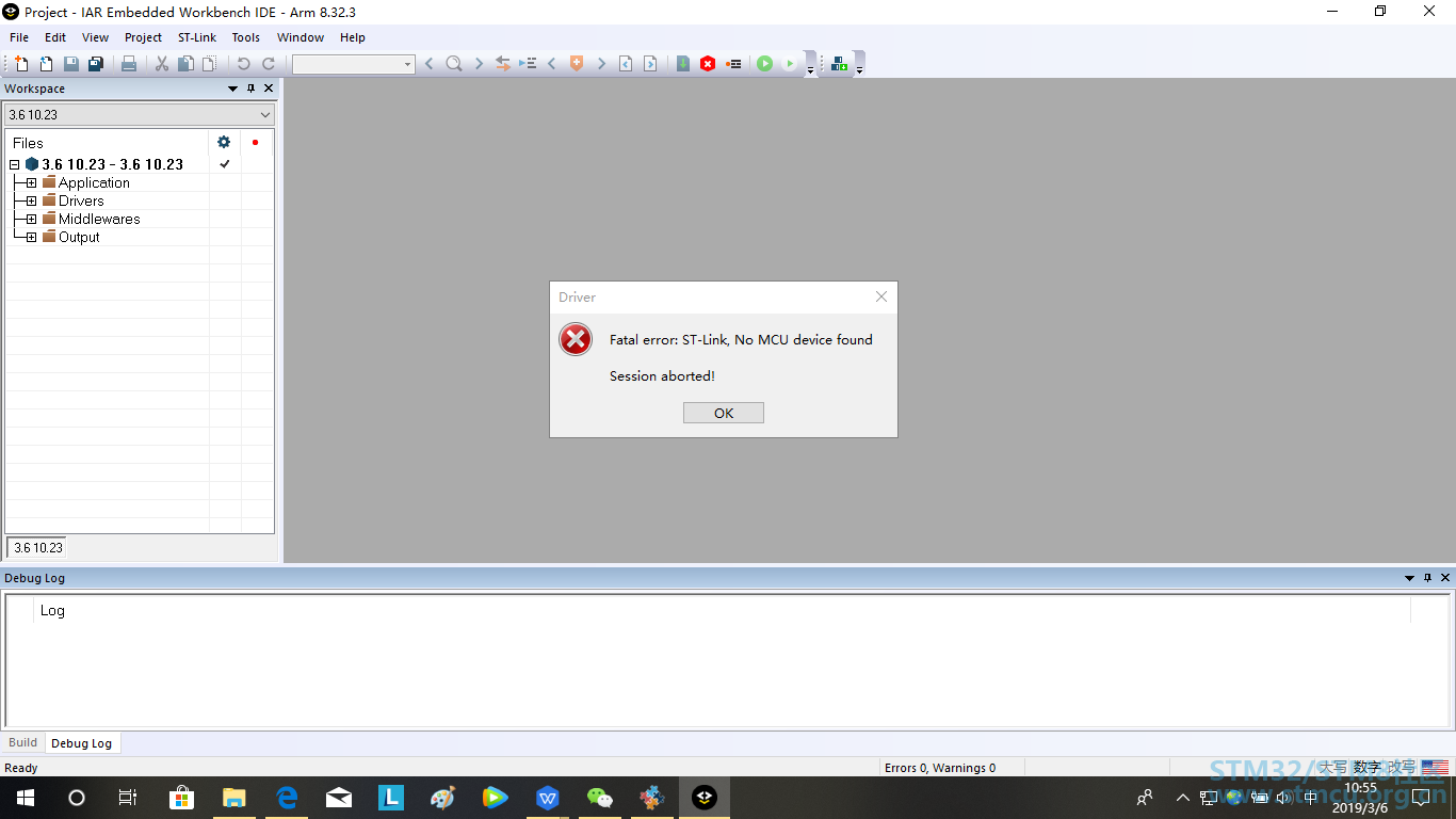

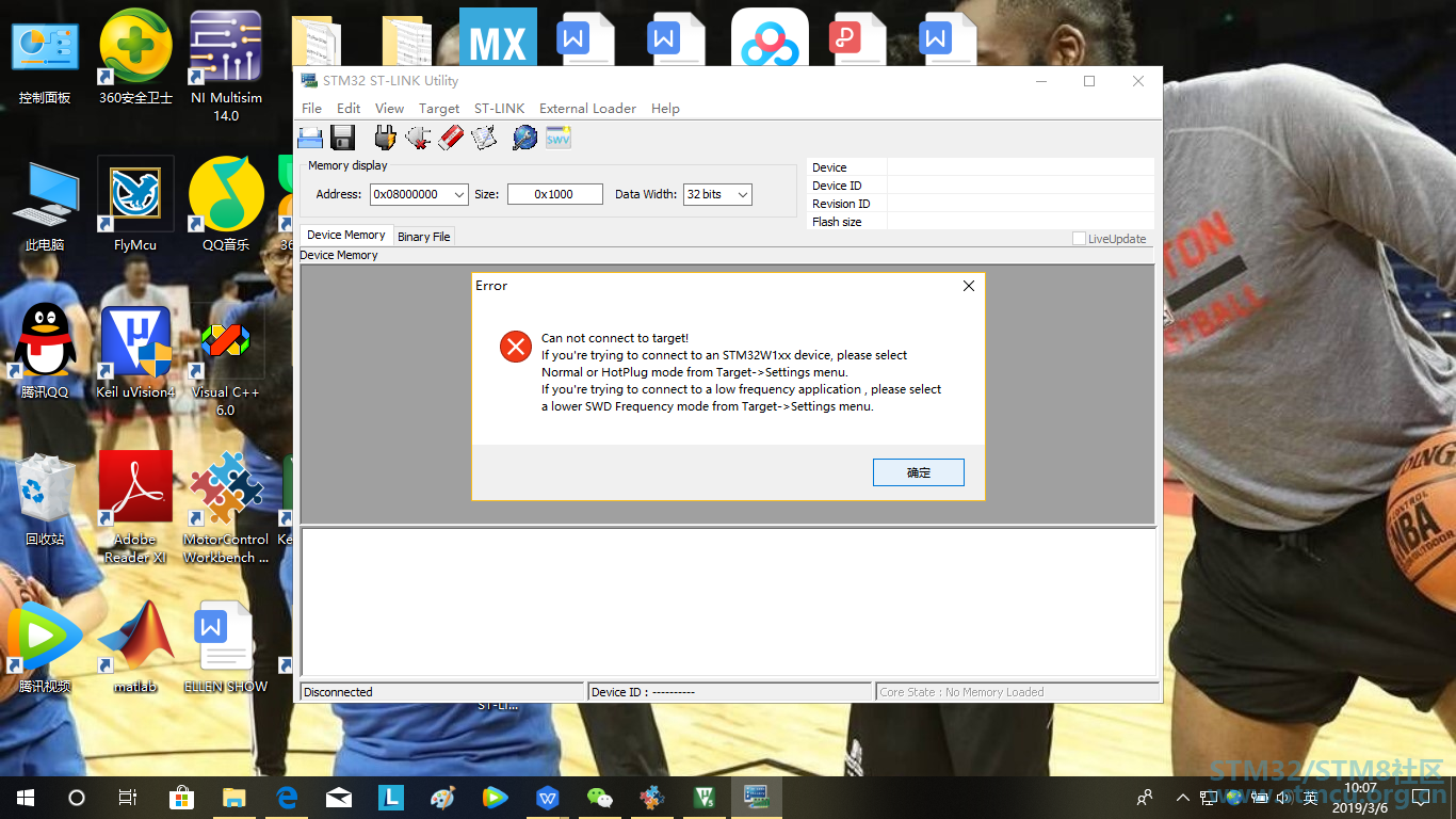

gatsby32 回答时间:2019-3-6 16:31:46
老哥  我下载不了啊  IAR 和keil都不行  UTILITY也不可以  识别不了芯片  ,怎么回事啊   ,我跳线是按照说明书接的,STLINK也安装的,老哥知道怎么解决这个问题吗

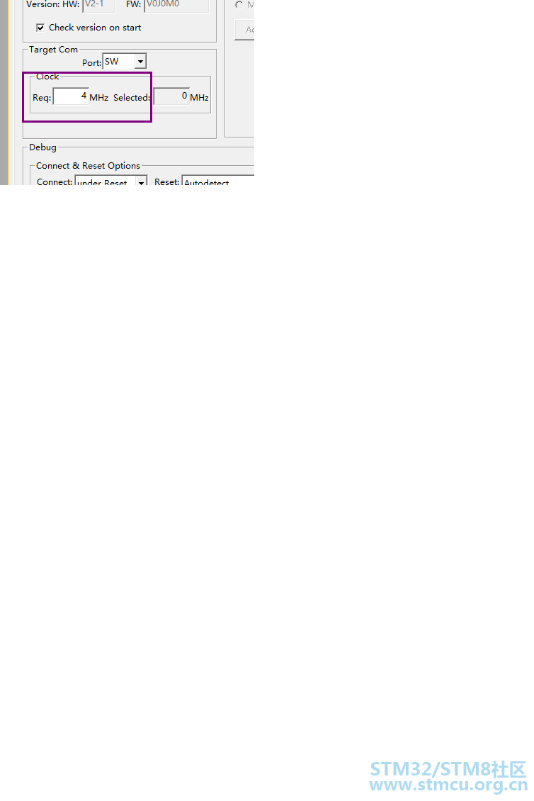

freeelectron 回答时间:2019-3-6 17:10:21
本帖最后由 freeelectron 于 2019-3-6 17:11 编辑 ; y9 f/ q. W; z
gatsby32 发表于 2019-3-6 16:31# l3 W) \. T; V) ~9 J7 M
老哥  我下载不了啊  IAR 和keil都不行  UTILITY也不可以  识别不了芯片  ,怎么回事啊   ,我跳线是按照说 ...
" b) H0 j1 a7 j; s9 [! K' @' e
8 n: t+ I6 L+ q2 a1、用IDE的时候,把下面图片中的这个速率降低试试,k级别的速率;
1 ^! o0 n0 X* ^3 n) B$ j" b" P% M2、如果用stlink uitility还是不行,那就要检查你的驱动以及stlink是否正常了。
7 H4 Z+ A# u; r; Z0 y- K9 F, ^2 }2 J- c" [9 |, `5 a) h% f) \
下载.png + T; r# H( `* u# _
0 t9 O3 Y' {; m) }  e; ?- s& r
: f: M/ V5 L( V$ U$ h2 F6 R# i3 m8 {. q) p7 Q
5 X: p: Y6 Q$ {6 q' `$ ]2 l* O
