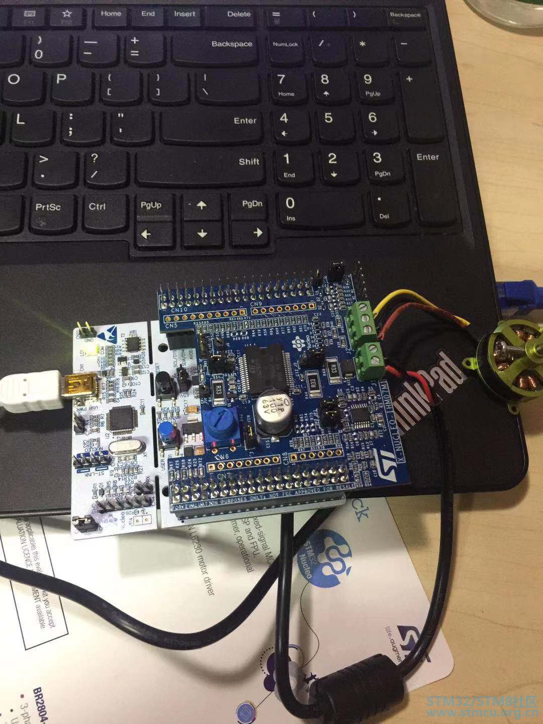

0 `+ T( \5 g+ e& ]) A你的硬件连接是怎样的?拍个图看看,是买的ST的电机控制套件还是自己做的?
gatsby32 回答时间:2019-3-6 10:51:32
买的套件

子曰好人 回答时间:2019-3-6 11:00:39
gatsby32 发表于 2019-3-6 10:51! N0 n1 l5 ?0 t, q. L5 A
买的套件
. v0 H/ X; @4 O3 i# J
买的套件应该可以按照套件背面的说明让电机先转起来,你先尝试做一次吧,感觉是MCU没有供上电

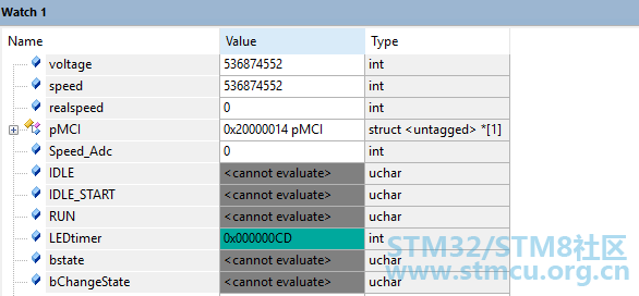

哥 我这个加进去为什么是cannot evaluate啊8 V) G# z6 v" g6 A

gatsby32 发表于 2019-4-18 11:18
" c$ Z/ ^4 L; A) U. z) B哥 我这个加进去为什么是cannot evaluate啊
# {  r! n$ l. ^/ X3 L: R
自己百度去
