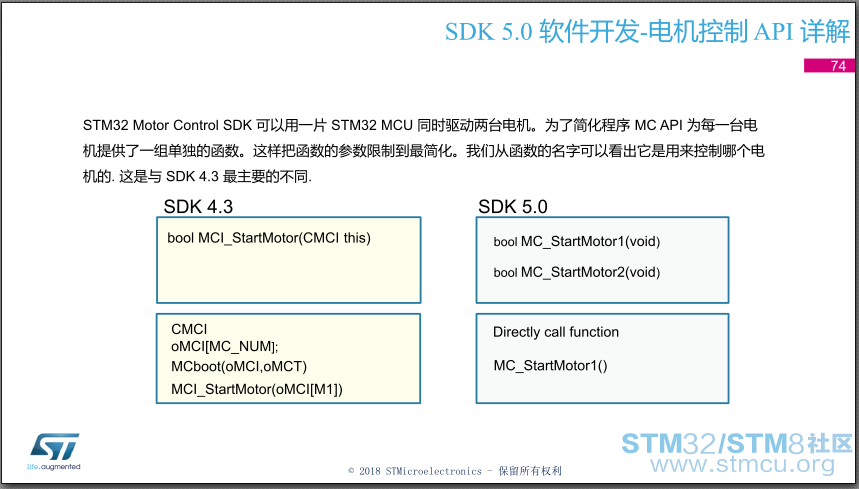

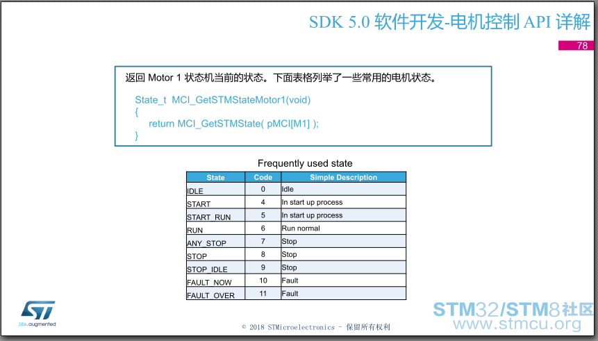

在做电机套件任务3时遇到了一个函数,感觉被官方资料搞的非常困惑,就是关于电机SDK 4.3和5.2 函数疑问,不知是按软件函数来做还是按任务函数来做,不知是官方资料有误还是软件有BUG?
这个函数就是:
State_t  MCI_GetSTMStateMotor1(void)
return MCI_GetSTMState( pMCI[M1] );
在STM32_PMSM_MC_SDK5.0_Training_CHN.pdf中教的是这样的:

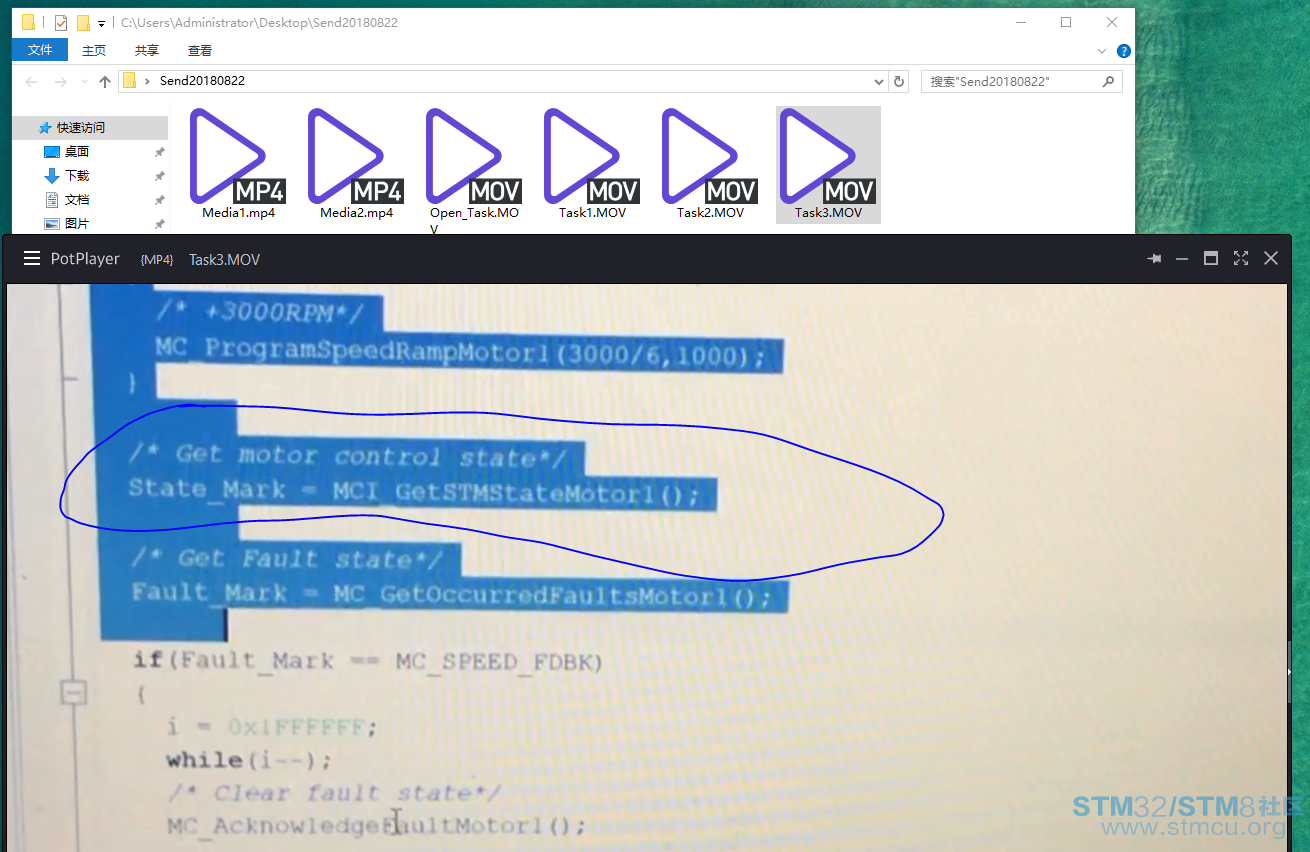

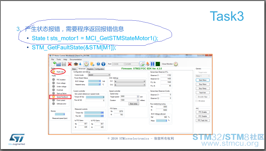

任务3中要求的是这样的:

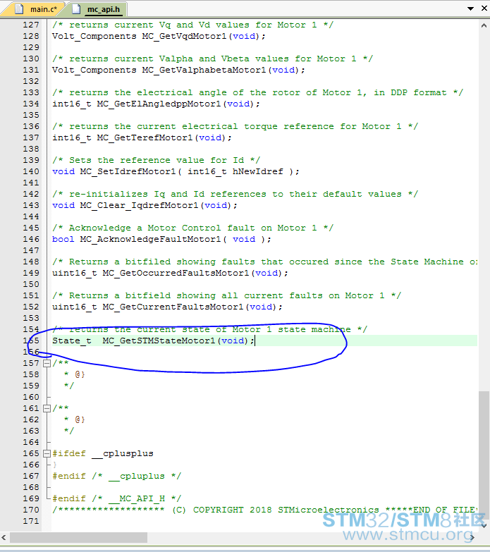

而软件生成的工程文件mc_api.h中是这样的:

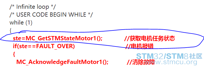

而我看论坛坛友们的帖子中有这样的:
也有这样的:
所以以下2个函数:
MCI_GetSTMStateMotor1();
和
MC_GetSTMStateMotor1();
是否是功能一样的?
在软件生成的工程中,用上面MCI的会报错,改成MC后就正常。但是任务中要求用MCI的那个?我比较困惑,到底用哪个呢?谢谢!

MCI_GetSTMStateMotor1();这应该是老版本的代码,你也看到了SDK4.3的代码就是这样写的。如果你用SDK5.0, ...
看来可能是官方资料有问题。
另外再请教一下:Timebase.c和Timebase.h是工程生成的还是软件库自带的?我没找到这两个文件。
子曰好人 回答时间:2018-9-2 15:27:01
MCI_GetSTMStateMotor1();这应该是老版本的代码,你也看到了SDK4.3的代码就是这样写的。如果你用SDK5.0,那么就用MC_GetSTMStateMotor1();函数来获取电机的状态吧。这不能算bug,只是4.3和5.0的细微差别罢了
