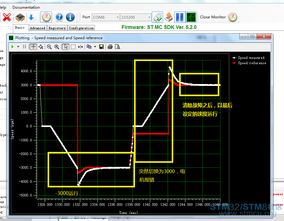

查看速度波形文件:7 V+ P; B0 H. o/ ~

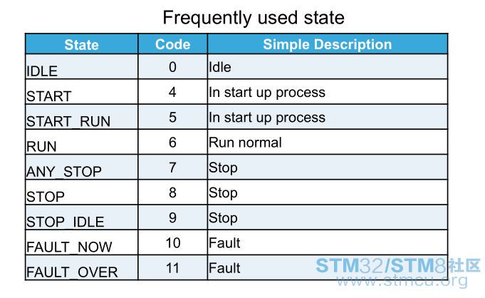

电机常用的几种状态:& W* ?/ v' p$ D/ f
77.png % n1 w2 L# S! I! E

子曰好人 回答时间:2018-9-2 23:06:01
指正一下楼主,图中第二个黄色框有一部分是转速突然切换到3000rpm造成的,后面白色线段开始上升是因为这时候已经清除错误报警,进入重新启动阶段了,至于为什么红色线段没有及时更新至+3000,这个我不太清楚,可能是串口发送那一部分丢帧了
freeelectron 回答时间:2018-9-3 08:33:50
子曰好人 发表于 2018-9-2 23:06
5 ^/ x. h1 Q1 Z- B" r指正一下楼主,图中第二个黄色框有一部分是转速突然切换到3000rpm造成的,后面白色线段开始上升是因为这时 ...
; M- A( k2 a# }
嗯嗯,谢谢指正
