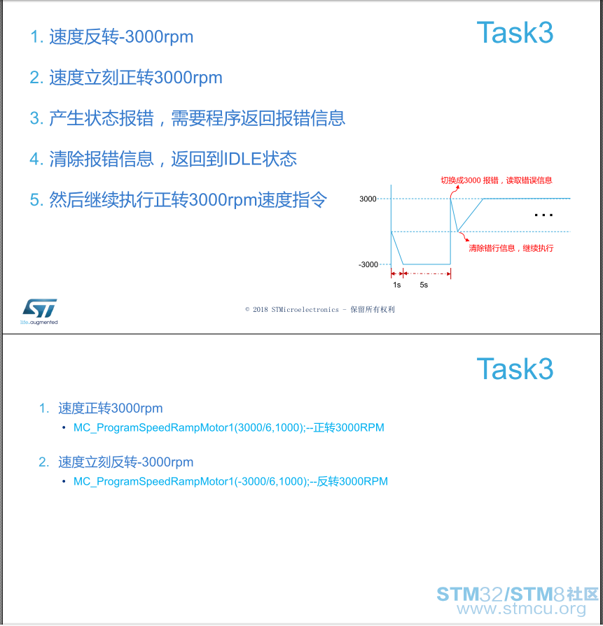

一、任务要求:
8 E0 ?' U" V( j+ F
- w+ m6 g& E3 Y& [9 Y- a- a test.PNG test0.PNG ! t$ `+ O: g+ V; ~

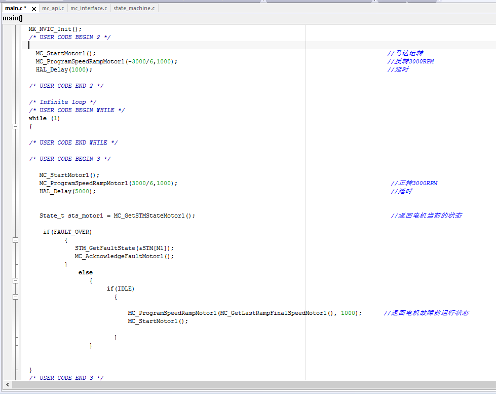

: \. P% o2 t  N' g6 w; q* [) i二、工程代码:, \6 `# A( r/ B. T. @, ]$ T
0 W) N; R4 s+ O, h1 `9 @
  i% y8 K" e" F1 M/ g# [4 G此部分的代码,论坛的各位大佬都已经讲解了无数遍了,我就不再卖弄了。9 M4 ]! m1 u: K: J

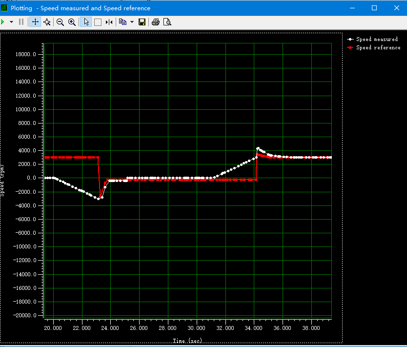

三、波形图:# N% z7 C; f" t6 ^" i* c4 g& ^
0 Y# Q! ?+ e6 G8 W tt2.PNG ) q  \3 s- v% i0 Q& k! D! o9 w

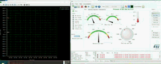

$ @' g) @$ N6 e, X四、运行过程:2 O6 l6 p  j' M# K. \; o) L

% u$ D/ v9 G7 S$ B, D2 f* @& m楼主,那个STM[M1]要自己定义函数吗
zhdzhd 回答时间:2019-4-16 13:37:34
gongziwuhuan 发表于 2019-4-16 11:13
8 w) \0 l* a4 B0 T. I9 n楼主,那个STM[M1]要自己定义函数吗
  C! J$ N2 L) f) C+ \" l3 qextern STM_Handle_t STM[NBR_OF_MOTORS];
