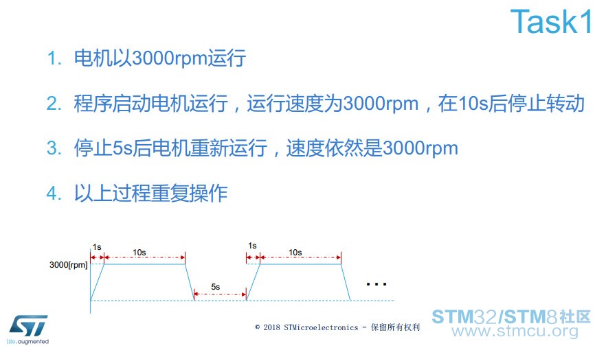

任务1要求如下:
+ T) v% s2 l6 o# @
4 q/ `4 n* @. K' u5 ~8 x6 S0 n

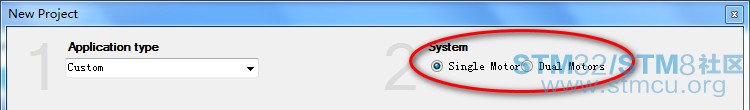

. u: r6 a/ f5 q0 E+ h先说这个尾巴1.这个控制类库支持两个电机的控制,其实这个在MotorControl Workbench的新建工程中会得到体现:" o5 z( b9 K5 m0 H' V" {

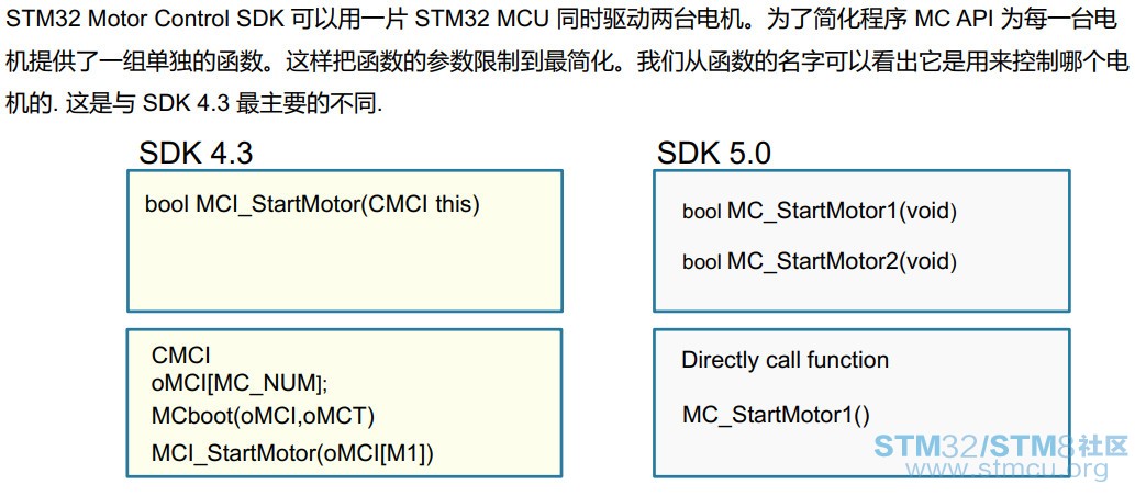

此外,培训的文件中也可以看到:
2 x) K5 Q2 @" Q( |
两个不同的电机可以有完全不同的参数设置,这里我们都使用电机1.8 U) m6 z. I5 q! @5 B* n
