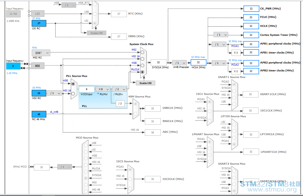

chifen 回答时间:2018-9-4 08:36:51
参照这个图

xhx321 回答时间:2018-9-4 13:07:54
图上只有USART1/2的时钟源,请问USART4/5的时钟源是什么?怎么配置?
我在LL代码里也发现,只有USART1/2可以配时钟源。其他的貌似没有接口

chifen 回答时间:2018-9-4 23:09:04
那个图上能显示的是指可以更改时钟源的,没有显示说明是固定时钟源,你可以查手册看看USART4/5时钟源是哪个
