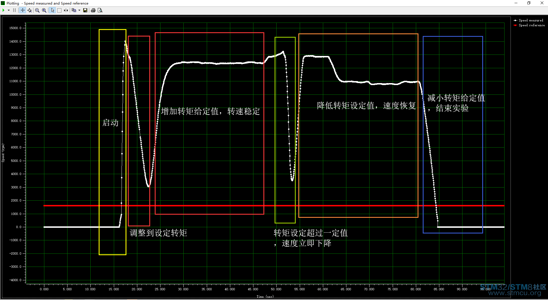

( \( }& K3 M2 B% w; r7 u& x$ K实验现象:
7 G+ s+ L& Q7 ^% q4 ]7 r. @* C 实验任务5转速记录.png 8 c& h9 k0 `5 g% y& [) C
这个任务虽然完成了但是留下了一些疑问,还需要一段时间去深入了解代码所做的事情。

3.转矩模式启动的时候速度会有一个过冲过程,通过仿真调试可以看到在启动的时候iq给定值非常大,过一会儿又降下来了,可能是满转矩启动造成的,后面要好好研究一下启动部分的代码了。
