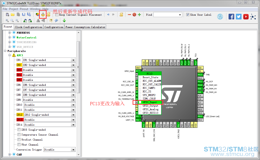

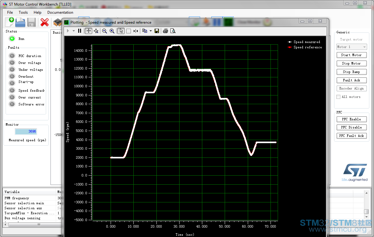

实验5:开放性实验内容:按键B1调节电机转速,按下按键速度递增,速度达到设定的最大值后,再按键速度递减,速度达到设定的最小值后,再按键速度递增。同时通过软件STMStudio软件查看设定的速度变量。4 J# l, |6 [, n# I ; O1 C7 K" g+ n7 [0 j 一、软件程序 重新设置PC13端口为输入 q# O9 N- M5 A1 T) B

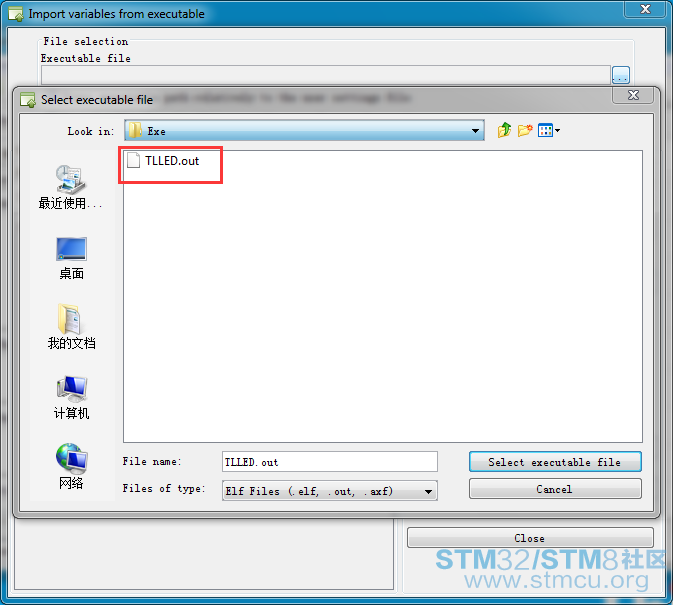

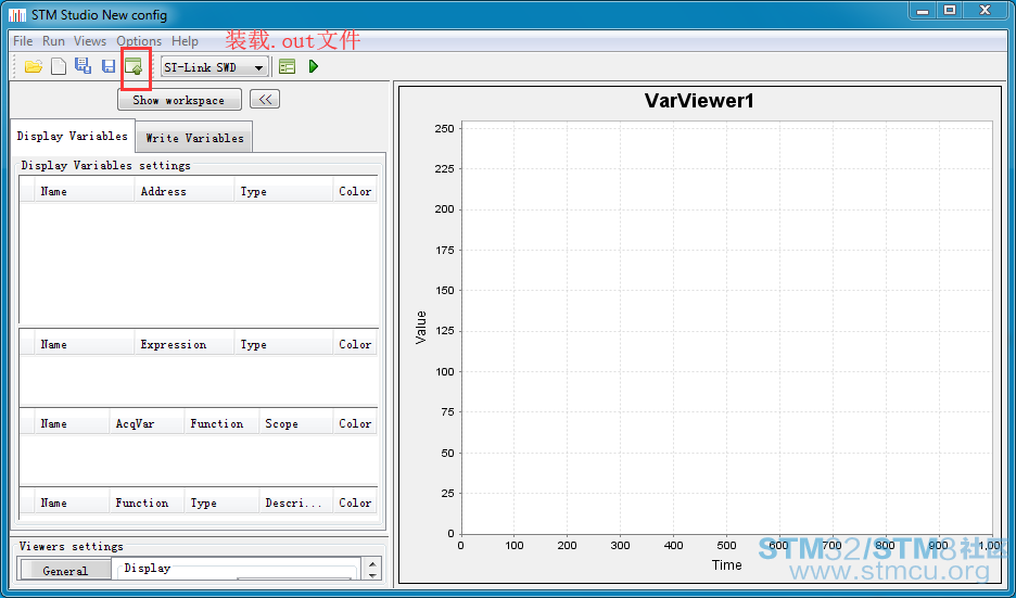

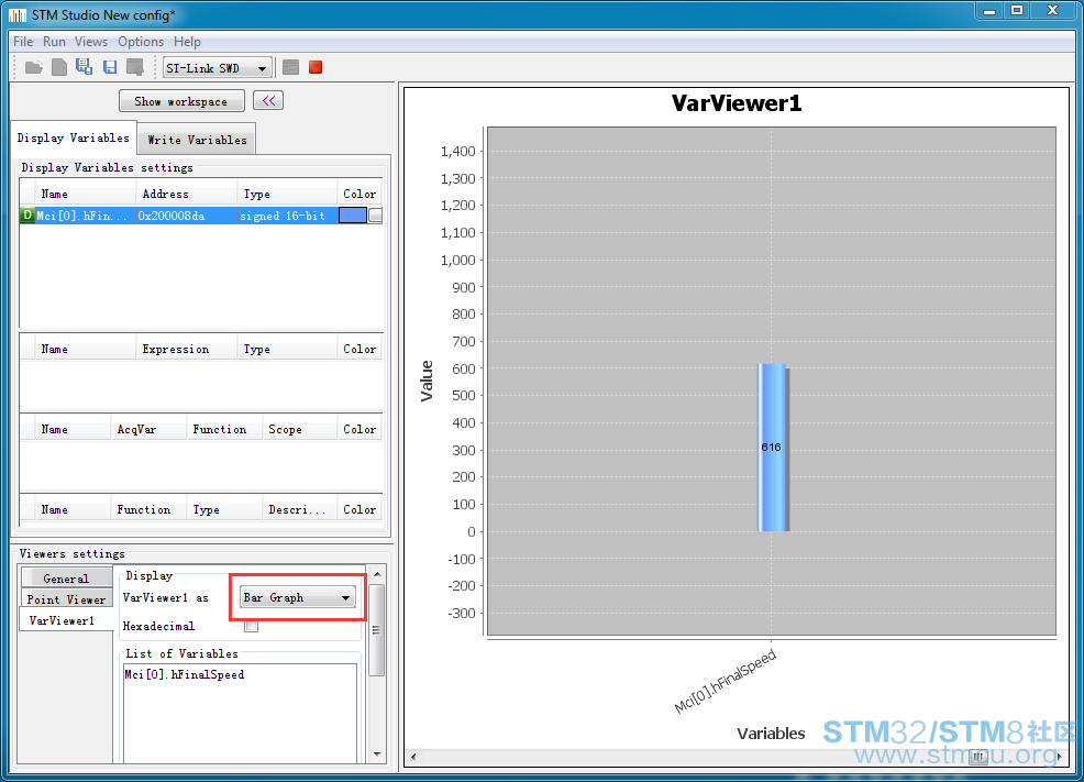

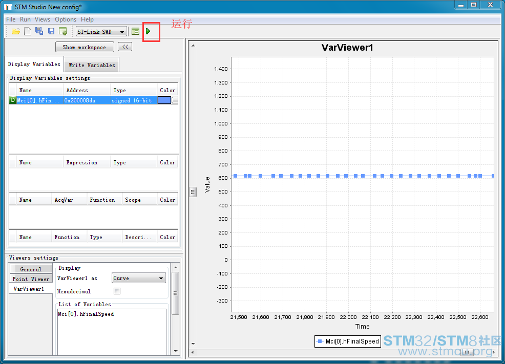

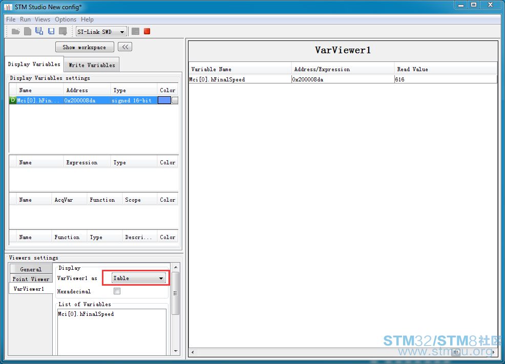

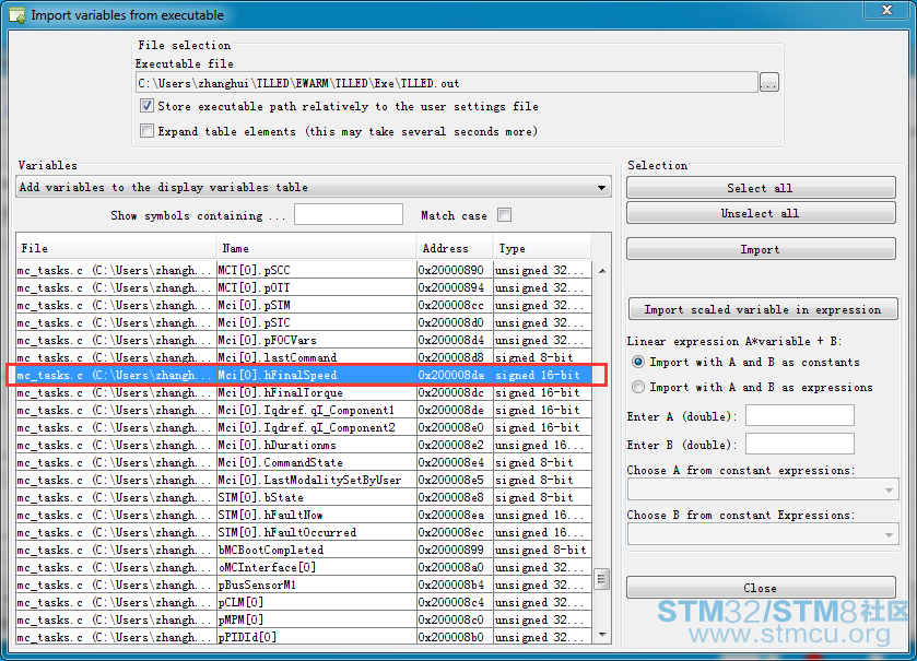

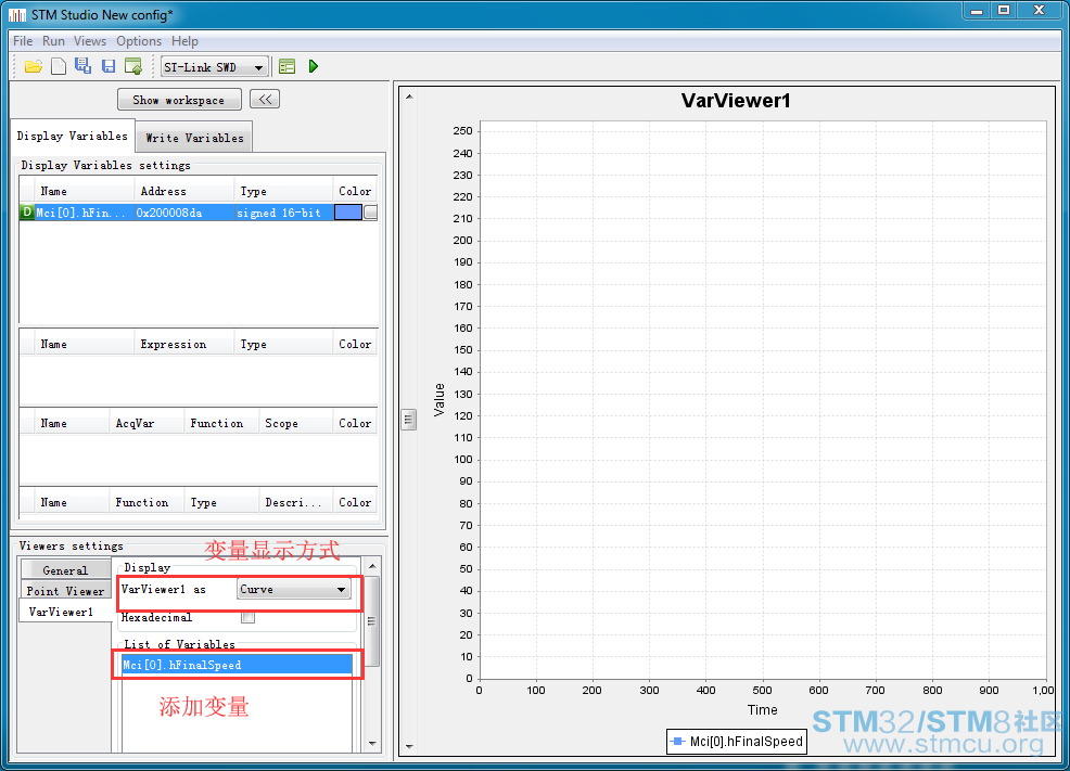

STMStudio查看变量结果; \6 R7 d* q0 w- W
3 F7 e a9 i1 e Q4 z7 A " B* k" P$ L. |, W" P s9 w% I7 r STMStudio在线查看程序运行的是个不错的软件。 + {+ ]& U% r E/ h1 m P # ?( w7 }* I9 F, i1 A2 i 8 p& c' B3 h1 g+ j( } * e3 r3 ?/ u8 S, x. G) n5 N% O8 _ 6 e" M6 N; y" a2 I 2 F+ o4 w- v. u% f8 x4 Y " }, F0 ]1 }& u2 N. J% @& _ P + s! t3 \& Y0 l5 |9 G |
