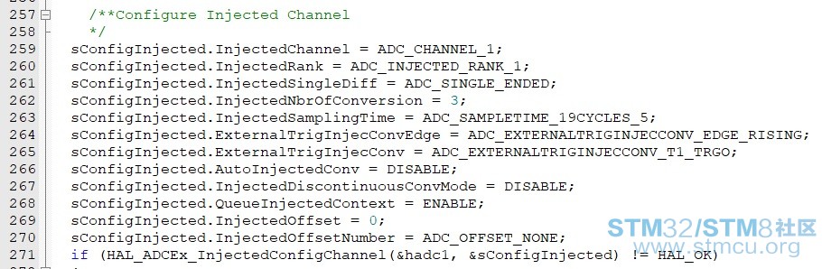

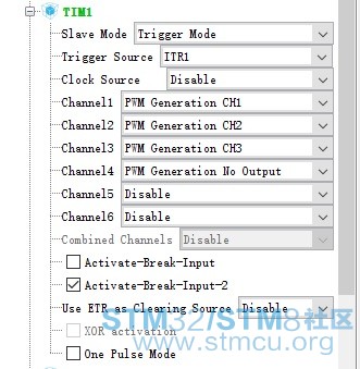

TIM1里面 CH1-3为PWM输出,CH4用于产生同步信号触发ADC采样,但是CebeMX上面的ADC没有看到相关配置,而在程序里面有 sConfigInjected.ExternalTrigInjecConv = ADC_EXTERNALTRIGINJECCONV_T1_TRGO; 对于整个ADC和PWM的配置和工作过程,还不太熟悉,大家帮忙解答下哈!

你这份代码不是工程默认生成的吧,我用workbench5.1.3生成的代码里面是这样子的
pulse的值应该是通过设置进行一系列计算所得的采样点
不是,是Workbench5.03和CubeMX配置生成的
换新版本吧,最新版本5.2.0,可以看到这个值的计算过程
