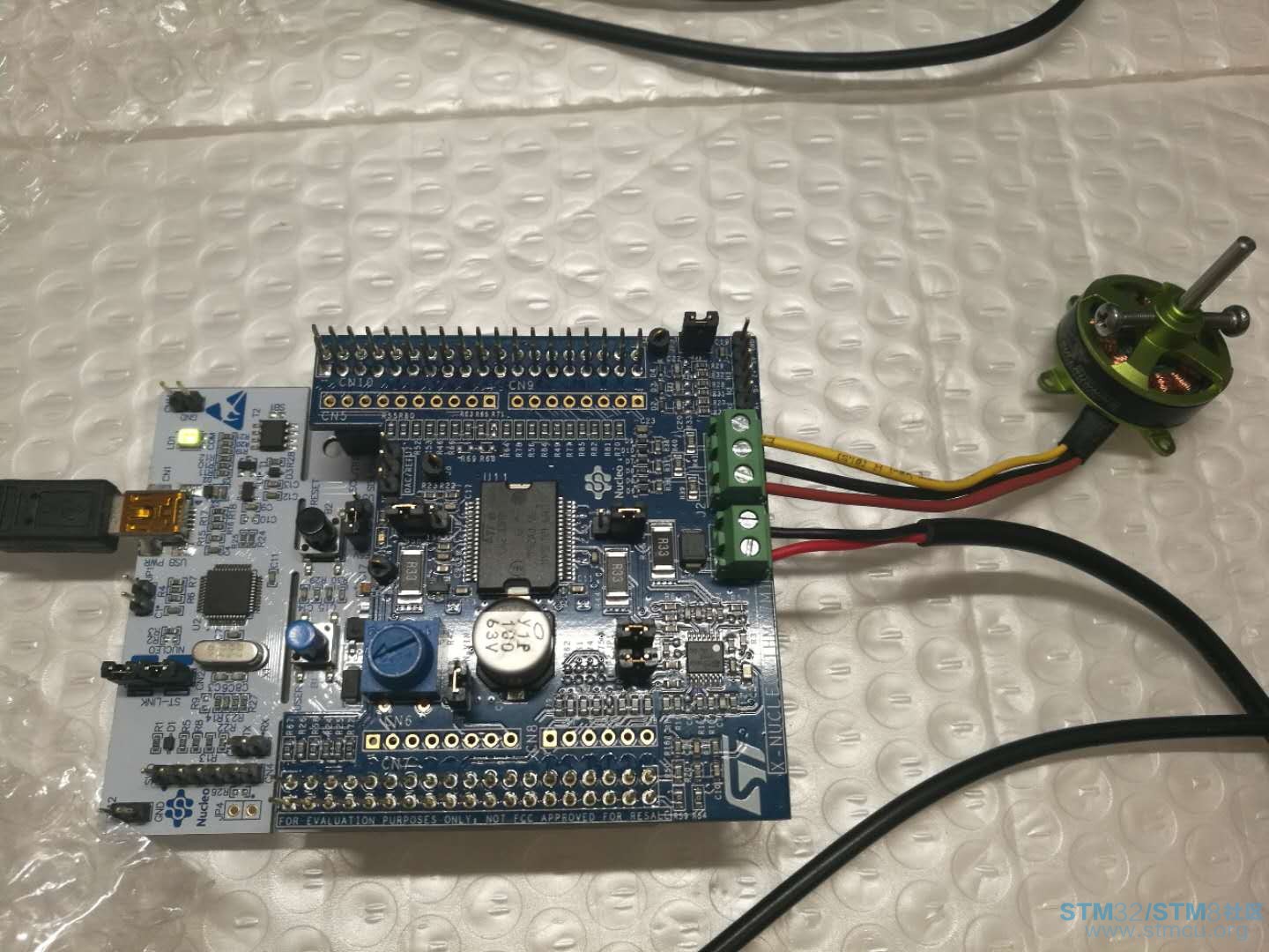

  实验使用的为P-NUCLEO-IHM002套件,包含了NUCLEO-F302R8、X-NUCLEO-IHM07M1、BR204-1700KV-1、12V电源适配器。9 k% O7 @+ U! ]# z$ E6 Z
傲游截图20180905003353.jpg # Y. f/ N0 g: r& b" n& Z, x* k
5 z+ T  N, ]/ Q4 D/ q- A
  连接电机、电源适配器、通过USB线将Nucleo板载集成ST-Link/V2连接实验用计算机,给12V电源适配器通电,整个系统上电。

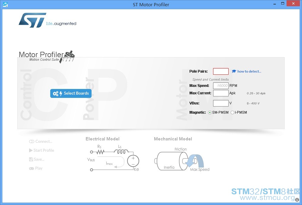

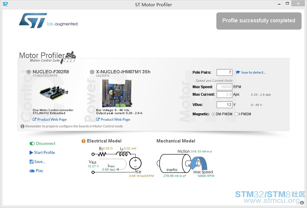

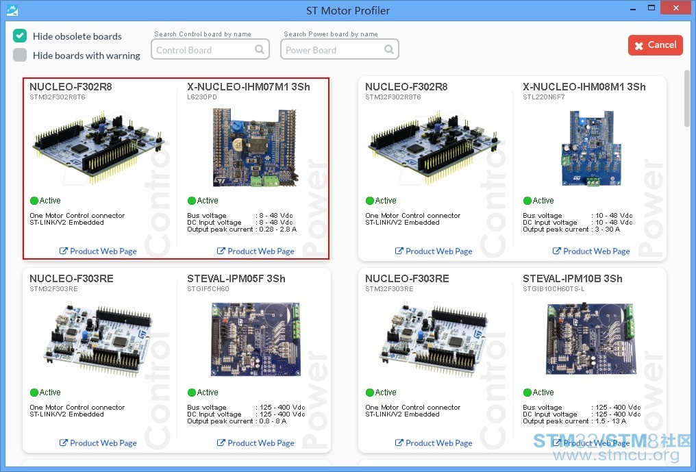

# W) ]$ O! w. c* {- K9 ?5 b  打开“Motor Profiler”软件,“选择板卡”
* V3 P, R8 R5 X 傲游截图20180904005755.jpg 4 t  k) a. J* z4 w
) S. z! A8 Z7 U1 i4 A8 e3 V
  双击选择对应板卡套件,则本页面自动关闭  Q4 Z+ t1 ?: b) b9 B1 c; V
+ f4 E! Z0 |5 e

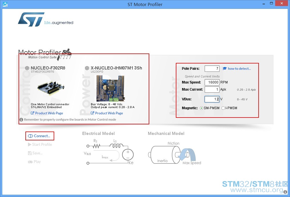

" e8 d) |1 \  }8 g. K* P0 u  在主页面可以看到板卡预览图,右面设置好参数,计算机通过连接板卡。
3 A* U9 T- P$ S$ M  (至于这里的极对数为什么是7这个疑问,我也一直不明白,直到今晚终于找到资料,在后面解释。): p" Y9 W2 j# `- x7 e- z
/ M+ \: h0 V! W) [5 h

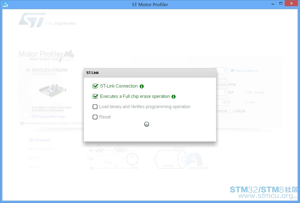

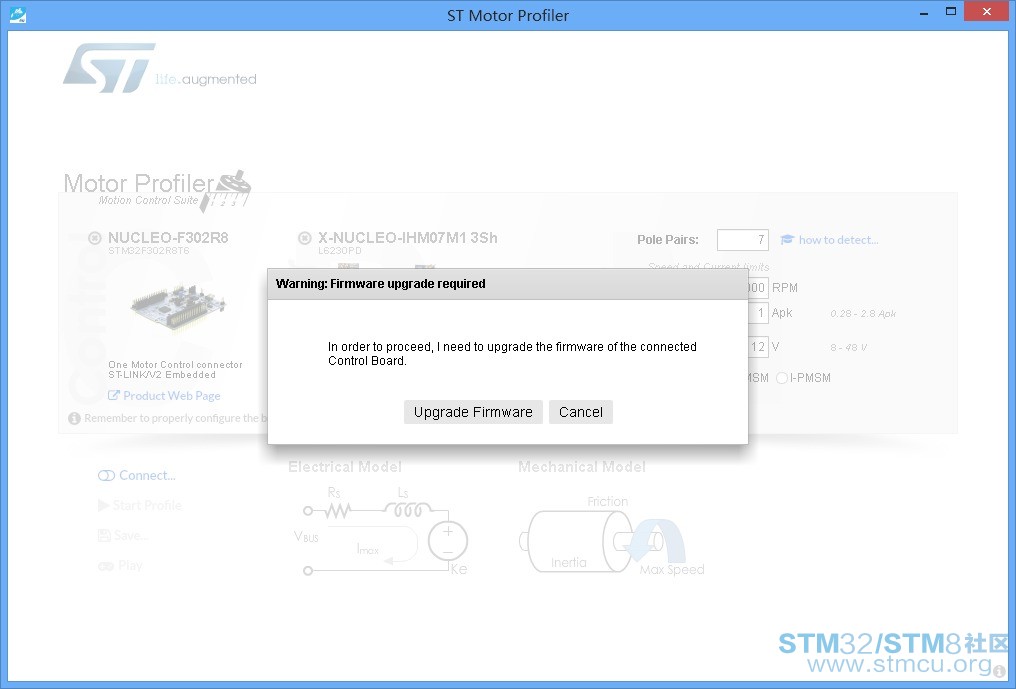

4 l. a9 Y: i1 P. o9 r# [  第一次用“Motor Profiler”软件连接,板上没有电机参数测量固件,需要自动更新固件
" W, q, u, a1 ~& |$ T' i& a 傲游截图20180904005914.jpg % P) Y; r- E' X
% p' h+ h: j3 B3 R9 u: N6 V
  固件成功更新; D9 f: U: n* U6 {( z% G

  点“Start”,开始电机参数测量实验
, ]1 F0 t  S% N4 X

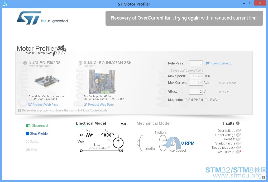

  o* O! S& D8 ^* r6 K- _* h  在第一次尝试测量参数,没有成功,接着会自动再次尝试
, M9 S# ~2 a( F, _6 C* s6 l* O 傲游截图20180904005059.jpg 6 x( V- u" ]. J5 H$ \% l8 P3 ?
: Y' P  \! b8 c# w! Q# k  ~

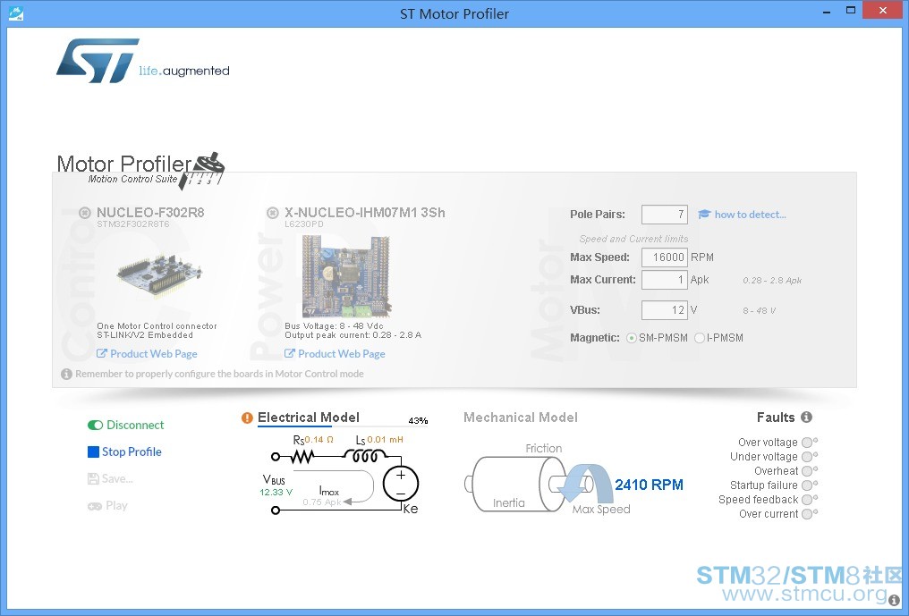

  第二次尝试测量成功
2 P4 ^) W6 `& K8 k 傲游截图20180904005225.jpg # c8 r4 N  ?3 k8 I
0 R( X  c6 h( q1 u+ I/ f2 n5 s

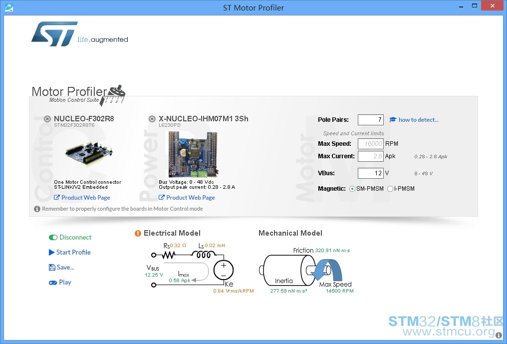

  测试几次,发现测量结果参数Rs、Ls、Imax、Ke每次都不一样,会有细微变化2 I# S* z) E5 E  F, p- H6 t
傲游截图20180904010023.jpg ) u( \! G) I- a3 u# ]% U
, S( Y2 ~  m1 A% U/ L" {
  这是后来再次测量的结果,对比前一图,有变化
: m. x4 r+ @! q5 J, Q0 b 傲游截图20180904233801.jpg , [. v) ~- W" a/ t: Y% \# l

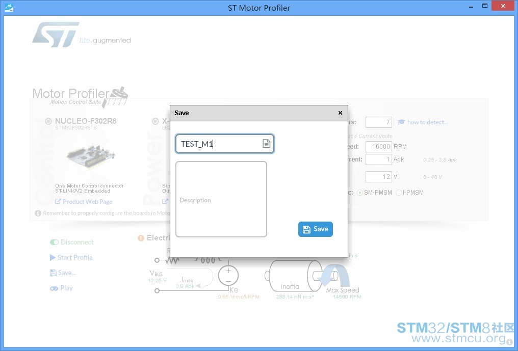

# s6 j7 S! d4 ]3 X. e7 u  “Save”保存测量工程(不知道叫什么,姑且就叫测量工程吧)。2 N2 f# {+ x6 D6 O! ~5 V2 }
傲游截图20180904010045.jpg ' t% W4 f5 W5 }4 Q5 X4 y

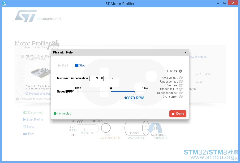

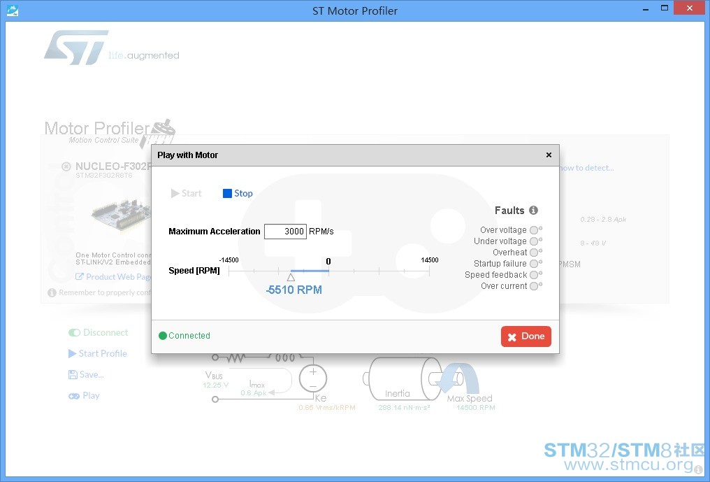

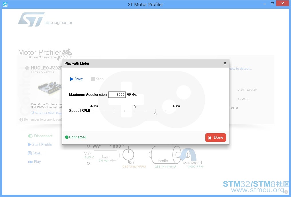

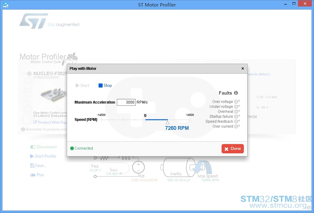

  “Play”演示电机转速控制调节,“Start”开始演示
6 k/ _3 r( |  y& E/ P+ ~4 B 傲游截图20180904010055.jpg 3 q8 j3 r2 Q% E# o
' w& _; \3 k3 T, K4 h* z8 ?$ c  拖动三角滑块,调节不同转速,及转动方向
3 u1 M  l: k  R* Z/ Z" q& Z0 } 傲游截图20180904010110.jpg
. Y7 g9 X6 m3 t# [- ^0 S: u" u: w7 w2 }
  调节转速% B5 P8 V3 }; u1 n* D, K1 C. R
3 ^: b1 L% v) }- v/ K) A4 D, u" `8 q, W
  调节方向) G) h4 e1 V7 L. n! b9 _
傲游截图20180904010142.jpg % ^* o6 U: H! A+ K+ }' M! r
- l+ U% `( s, q! Y! c3 b; c$ y

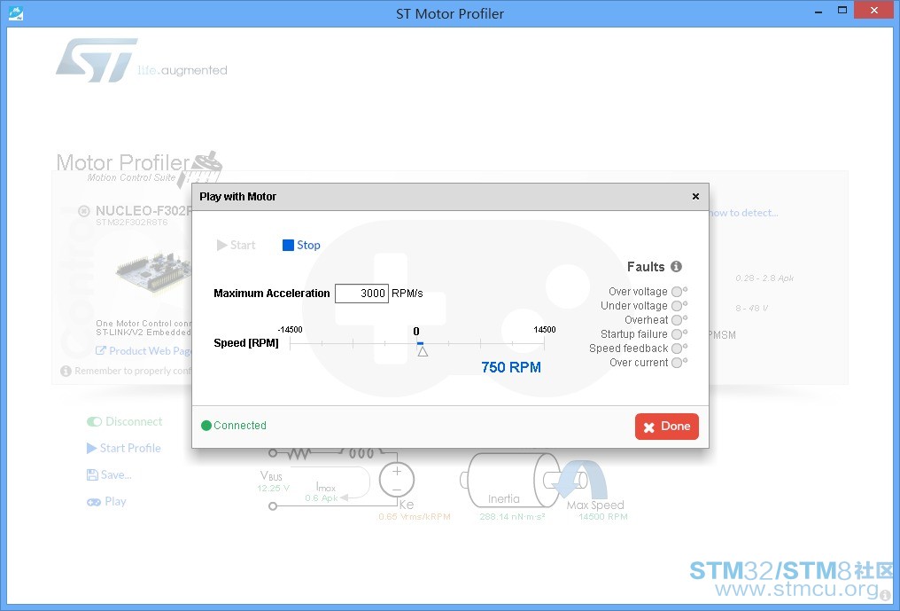

  测试最小转速。电机可调节的正反最低转速都在750左右,太低则电机会停止运行。& i* s" G+ Z! p3 |$ Q% G) m0 k
傲游截图20180904010325.jpg % ?6 C" b2 }, J1 h  Y

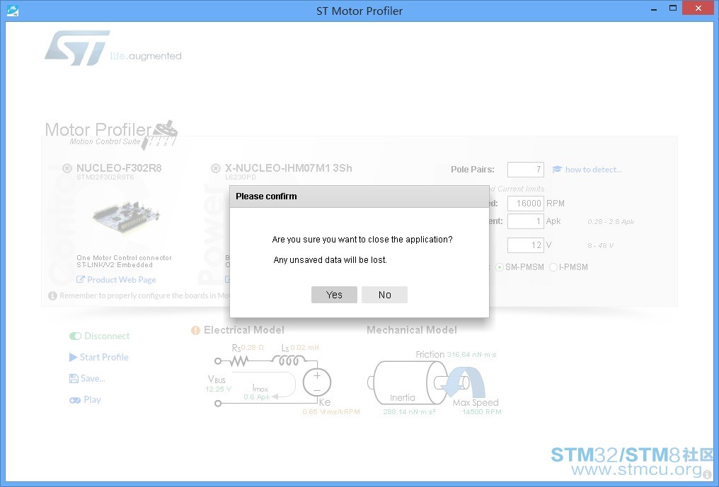

  测量结束,关闭软件。要关闭软件时例行公事的弹出,提示会丢失没有保存的数据,不予理会或保存一次都可以。
* O3 K7 j9 }) O7 x 傲游截图20180904010336.jpg ! O6 R) ?4 v" W8 \6 u0 N

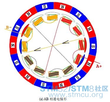

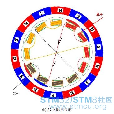

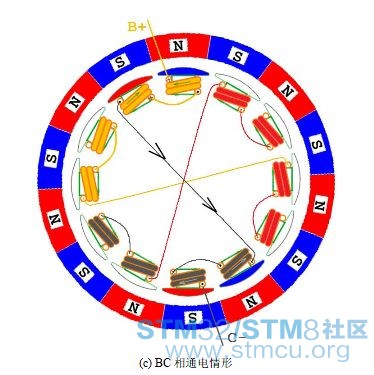

  关于极对数为什么是7,这个百撕不得其姐,也不得其妹。终于今晚在“知乎”上查到根据,原理讲的很不错。; j* O" f+ N, s8 D% q( r
8 R1 E& {& y$ H原贴链接附上:http://www.zhihu.com/question/538934493 Q$ A4 @+ G. T, e

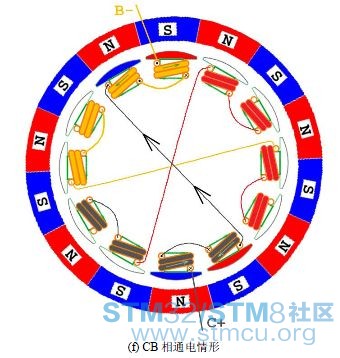

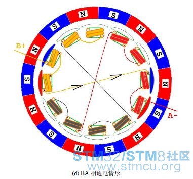

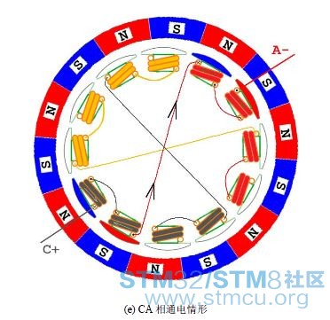

' X, l$ a0 g: g1.定转子极对数问题% z4 {1 u1 v+ p1 o
3 k. Y7 ?9 Q' @" v* E+ @9 v+ {! @  实际运行中,定子通电产生的磁极数和转子的磁极数可以不相等。航模电机工作时时其实有点类似于永磁式步进电机,两者也是不相等的。至于为什么设计成槽数和永磁体的磁极数不成倍数关系,是为了减小齿槽转矩,减小转矩脉动。齿槽转矩也就是我们用手拨动电机转子的时候,那种一顿一顿的感觉。以12N14P的XXD2212电机为例,采用两两导通的通电方式运行,其六种通电状态如下图所示:2 B. d6 U7 p2 }" E
2 X' _0 O( X' a2 r" M3 k9 \1 R9 a7 O4 P/ F5 n3 a
7 r( ~  t( x/ k* l  ]1 S- I* Q" {, B0 S; S" \4 {! L9 f
AC.jpg % j; o( v! x0 u; M  l. i
4 x2 x, {, n6 y9 d, w4 _
BA.jpg 6 D  [0 n  P9 W/ P* Q+ Q
0 I! J3 C8 D/ M3 t% b7 L. g$ t7 ?! n* F6 ~6 A: \2 z
CA.jpg * b* T( g& x6 O5 L/ A5 t
+ f' n0 m+ n. i" C# Z8 A' u1 a! c1 ~: C. L; T5 c/ Y0 t: o
# o4 {: q1 `( e; Q( A% h' w9 G; S
  可以看到,每一种通电状态,转子的永磁能够找到与定子磁场对齐的位置。且能够产生持续的同方向的转矩。即使转子磁极数和定子磁极数不等,电机也可以稳定运行。4 C+ ~  T9 U' |' n

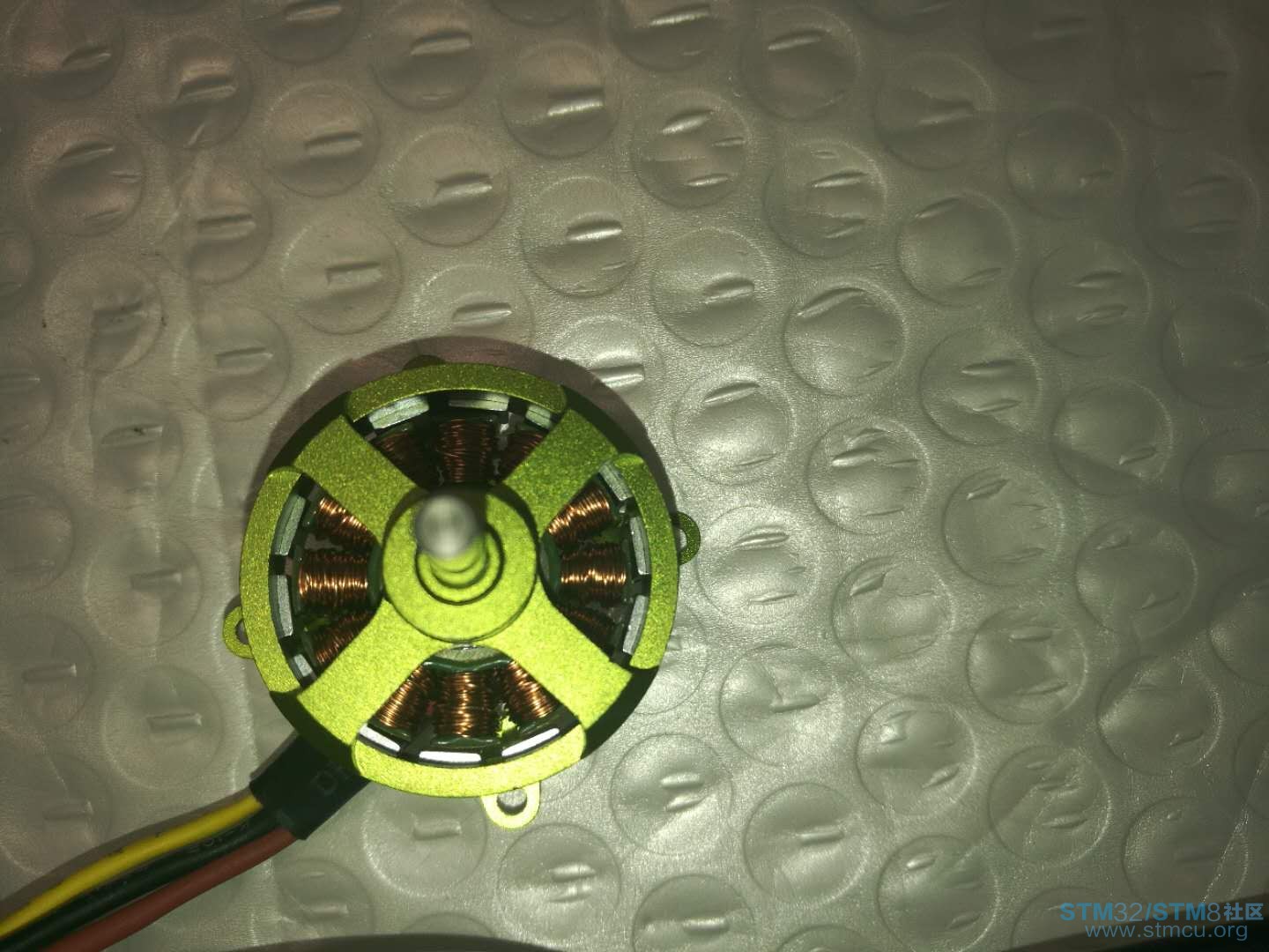

  对照我们的“奔牛”无刷电机BR204-1700KV-1,为了数的清楚一点,卸掉螺丝。
+ u3 N  p4 k/ G" \" a) t
) o# Y1 a1 T2 p7 L1 v) V  w& e2 Q  可以看到,里面的定子线圈一共有12个磁极,共6对;而外面的转子永磁体有14个磁极,共7对。那么极数对自然也就是7喽。
$ b( r/ I* F5 ]9 }
- ]% t1 P1 L" B" ~. s0 v: f9 q  定子磁极切换的频率,除以7个极数对,就是转子转动的速度,RPM为每分钟转数。3 G( y" I* P; W3 X4 L
  其实这也不难理解。因为定子线圈变化了6次磁极,为一圈,相应转子也需要跟随6次,可是转子的磁极为7,那么就自然就少了一次。也就是说,定子磁极转一圈,转子真实只能转七分之六圈。
