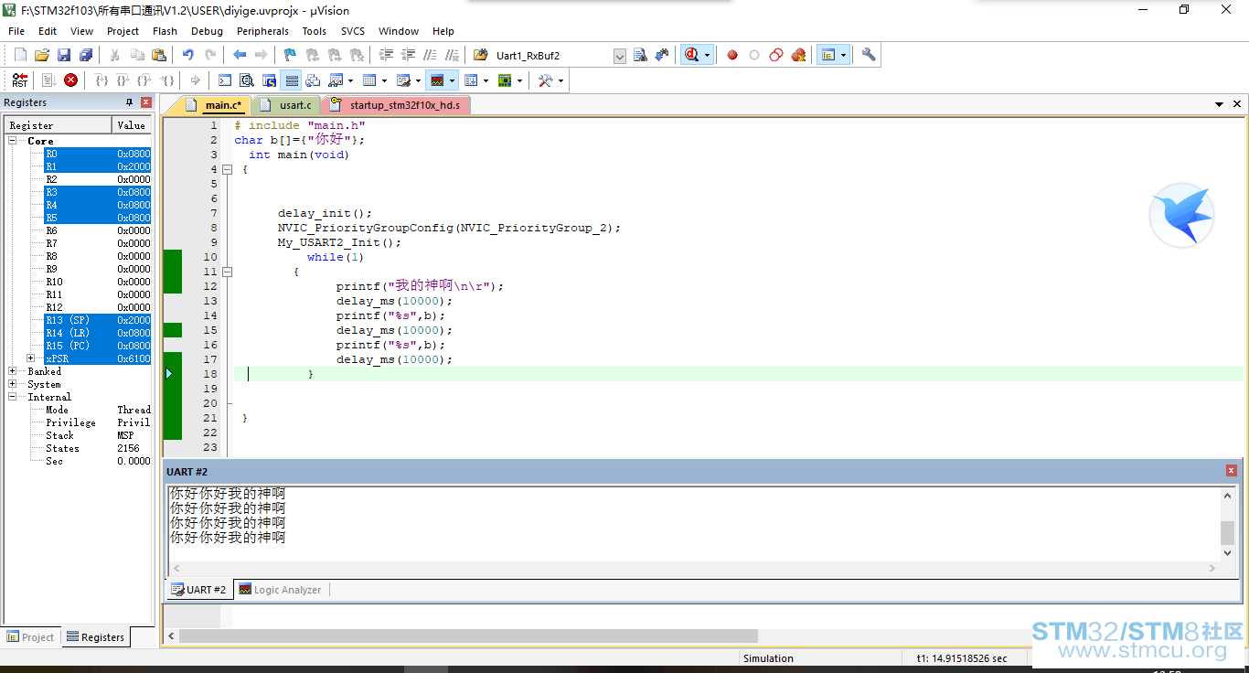

main.c(20): error: #8: missing closing quote 出现这个错误是怎么回...
hhhhhhhaa 提问时间:2018-9-5 10:13 /

没有问题,您这是怎么设置的啊
也许是你的文件编码格式不对,你可以设置好KEIL编码方式,然后新建个.c文件,把原来的里面的内容复制进来。
或者用ultraedit 把文件编码格式改为ANSI/ASCII,文件格式不能是UTF-8。

hhhhhhhaa 回答时间:2018-9-5 16:53:13
toofree 发表于 2018-9-5 16:43
也许是你的文件编码格式不对,你可以设置好KEIL编码方式,然后新建个.c文件,把原来的里面的内容复制进来 ...
果然如此,您说的对了

hhhhhhhaa 回答时间:2018-9-10 14:01:02
成功了,就是按照你说的改的
