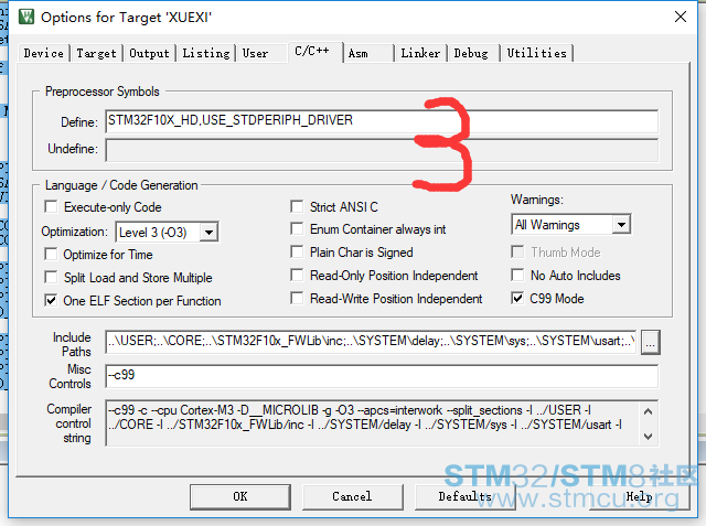

废鱼 回答时间:2018-9-5 10:42:24
网上好多解决办法的。一个一个测试一下。我试了一下,没有问题。
https://wenku.baidu.com/view/8e0 ... f9aef8941e48b8.html
用emwin做界面的时候遇到的错误,MDK5可能无法编译一些汉字编码,对应汉字在信息反馈中会显示为乱码,更会附带一些如“expected a "}"”这样的错误提示。
解决方法:Options for Target “你的工程名”(MDK5的魔术棒) -> C/C++ -> Misc Controls添加“ --locale=english”

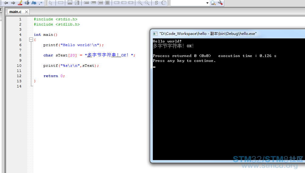

七哥 回答时间:2018-9-5 10:18:45
好歹发个工程呀,谁知道你用的什么IDE,什么编辑器,什么编码方式?
除了字符串本身外,有没有用中文输入法时输入过标点符号?
提示引号附近有错,那就肯定有错。
你确定你这是用的C语言吗?没这么定义的,又带花括号,又带引号的,这不是printf。
char sText[20] = "多字节字符串!OK!";

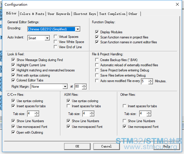

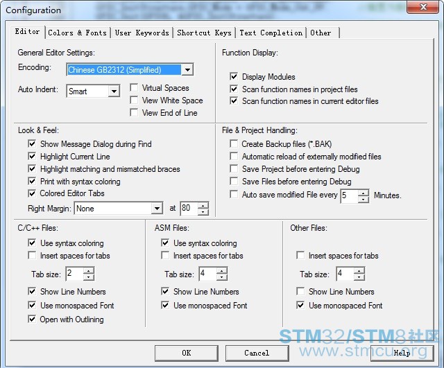

jyl_518 回答时间:2018-9-5 10:38:49
菜单Edition->Configuration,然后选择GB2312试试

hhhhhhhaa 回答时间:2018-9-5 10:42:35
一直都是这个

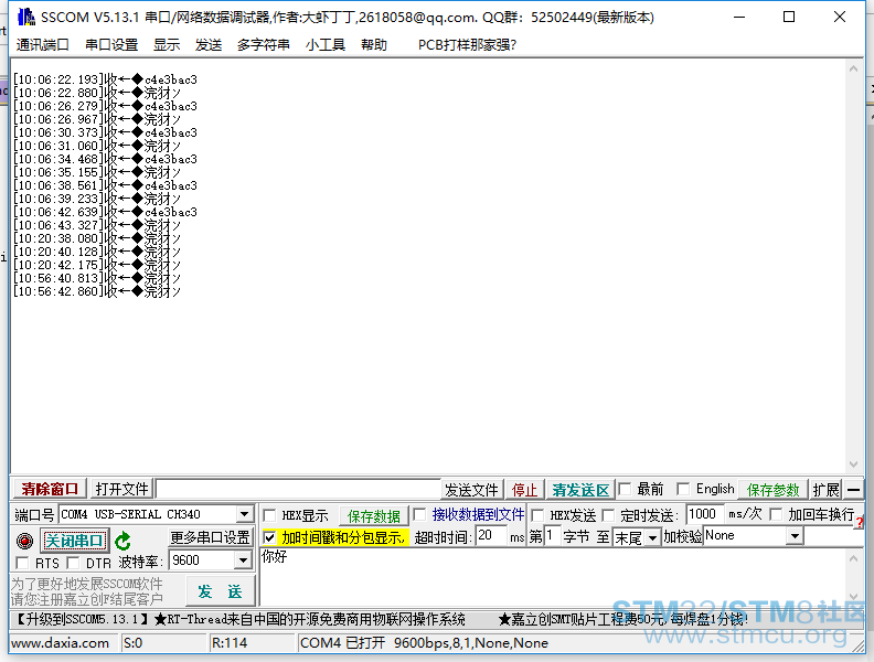

hhhhhhhaa 回答时间:2018-9-5 10:44:57
我用的是MDK5.24 通过串口2发送到电脑上,然后通过串口调试助手查看的,你的编译环境都不一样

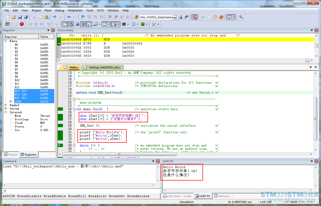

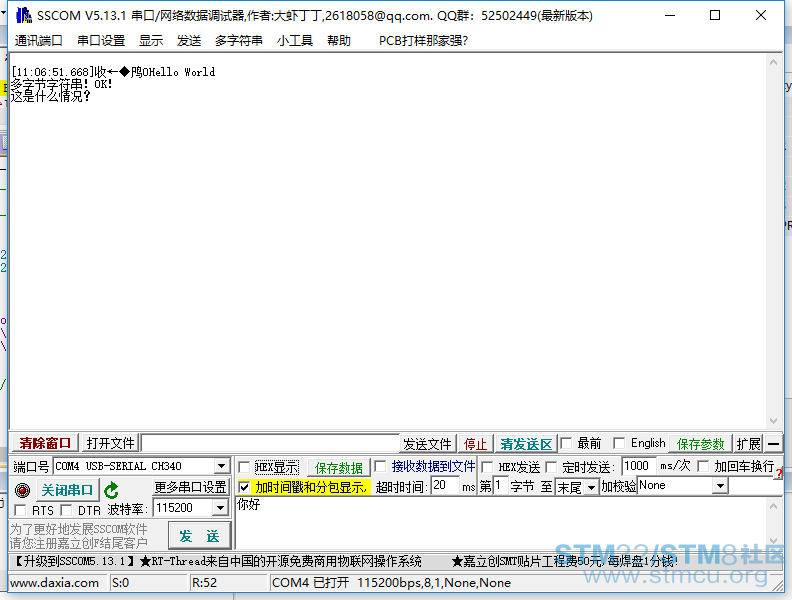

七哥 回答时间:2018-9-5 10:56:10
Hello_arm - 副本.rar (348.95 KB, 下载次数: 1)
hhhhhhhaa 回答时间:2018-9-5 10:57:34
https://wenku.baidu.com/view/8e0 ... f ...
一样还是乱码,没区别
hhhhhhhaa 回答时间:2018-9-5 10:59:05
能把工程发给我一下吗,我看看
hhhhhhhaa 回答时间:2018-9-5 11:08:58
没有问题,您这是怎么设置的啊
