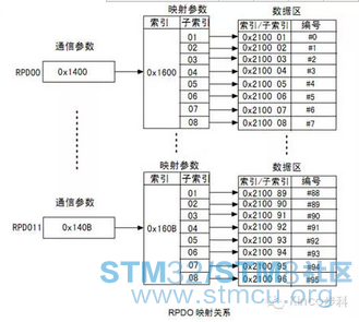

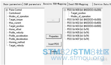

9. PDO
分为TX-PDO,RX-PDO。

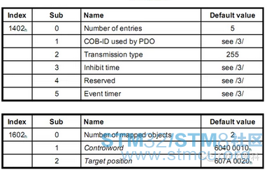

上图,这就是PDO的配置过程,0x1402(接收PDO通讯参数),PDO使用的cob-id,传输类型,Inhibit time,EventTimer。
0x1602(映射对象),上例中映射为Controlword,Target position。

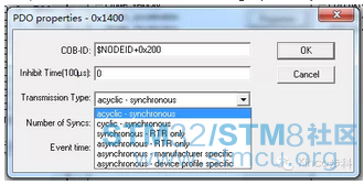

这里着重讲一下Transmission Type,上述是codesys中支持的集中方式:
acyclic sync(数值为0):同步PDO,同步方式由具体设备协议定义
Cyclic sync(数值为1-240):同步PDO,每个N个SYNC周期后,发送PDO
Sync rtr(数值253):同步PDO,收到远程帧请求后发送PDO
Async(数值253):异步PDO,收到远程帧后发送PDO
最后两个Async(254,255),都是设备厂家定义的,也是大家最常用的,当事件发生时发送。各个厂家在这里基本都是使用数据变化时发送方式,FD,JD伺服两种方法是一样的,都是数据变化发送。要注意设置“禁止时间”,降低CANOPEN通讯带宽。
具体案例
主控制器写target position,mode of operation给伺服,此PDO的cob-id为0x200 node id。传输方式为255或者254,禁止时间为100,也就是10ms。
